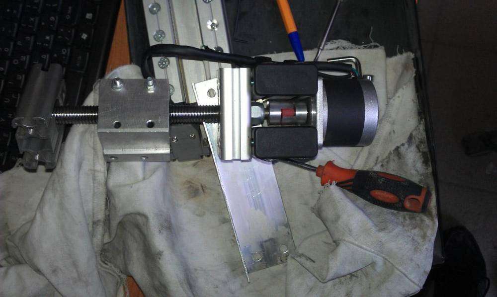

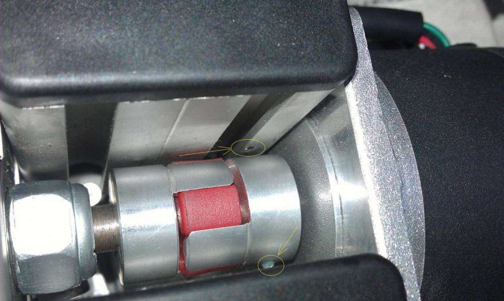

, может кто винт поменял пока меня не было…
Кто поменял.? интересно все-таки
Вряд ли конечно кто-то поменял, но мысль в голове такая промелькнула

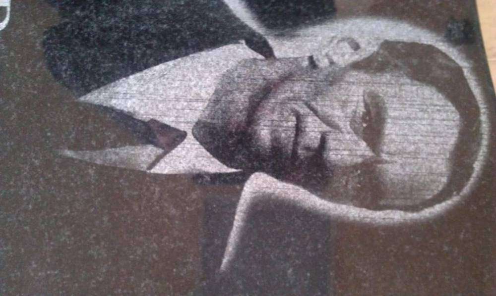

 У меня на новом станке 3кп верс.8,  та же проблема, что у  Alex7.2
«Сильный наклон заготовки или проблема по оси Z» и так же полосы по Х
Помогите вылечить, а то материал через раз запарывает
заранее спасибо

Если полосы с одной стороны то это 100% провод. Если по всему портрету то возможно наклон заготовки большой и датчик не успевает следить за поверхностью тем самым делая пропуски или царапины. Возможно нужно отрегулировать напряжение в привод Зет. (на форуме про это писали не раз) или миллион других причин в плоть до настроения компьютерной станочной души.)))

Ребят, вроде станок стал работать без черных гориз. микрополосок. Тока я не пойму причины ?????, и кто знает можно на него надеяться.??????
Мои действия были такими (танцы с бубном):
1 Прозвонил провода,
3 Произвел регулировку саостности привода Z,
4 Замерил напряжение в приводе Z было 19,0. ,
5 Отрегулировал плавность хода (без закусываний) по осям X и Y
6 Положил  по уровню станок без ножек и жестко в уголки кровельными саморезами  его закрепил
7 Проверил существующее заземление мультиметром
8 Подключил станок через ИБП
9 Поставил амплитуду 280, соответствено скорость по Х 4200.    на версии 8.0
Кто что думает ?
