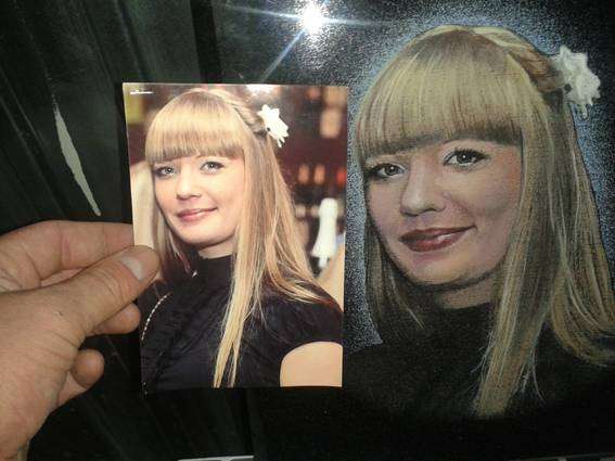

Добрый вечер коллеги! Решил заняться цветными портретами и  меня терзает куча вопросов. Самый первый какие краски использовать и сколько они продержатся. Защищать ли их какими либо лаками или затвердителями? Наносить ли грунт? И как подготавливать портрет для покраски? Подскажите и обьясните буду очень благодарен. Выкладываю первую работу прошу любить и жаловать post-4139-0-48266600-1371665818_thumb.jp

Немного не по теме, но нижнюю губу ты ей запорол, да и краска слишком яркая для губ. Из-за неправильного блика нос вышел шире и не той формы что на фото. Плюс еще пара элементов лица, в сумме схожесть пропала.
Но это только мое скромное мнение. =)

спасибо за подсказки а по поводу красок можешь что нибудь рассказать
