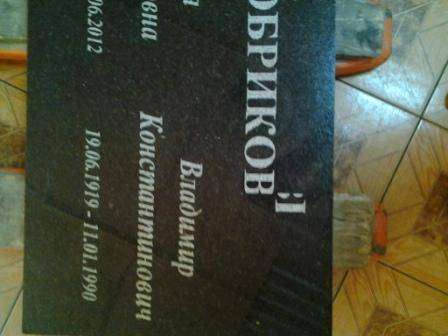

nika_2012 Опубликовано 28 июня, 2013 Опубликовано 28 июня, 2013 Всем добрый день! Подскажите пожалуйста, кто может. Работаю на станке График 7.2 К - рабочее поле 200*100. Станок год как куплен. Купили в прошлом году - после сезона, в этом году сезон мы отработали. Но теперь начались проблемы. Начался сдвиг по оси Х. 10 минут станок работает прекрасно, потом секундная заминка, игла переезжает на 1 см выше и начинает дальше бить. После этого случился скачек напряжения - сгорела плата управления. Обратились в сервисный центр - заменили на новую. Но проблема осталась. Сказали проверить датчик уровня, зазор - проверили, все работает. Обещали прислать новые провода. Может есть идеи, что это может быть? Фотку памятника добавила - как набилось. После замены платы не рискнула бить портреты - начала с подписей, и вот результат.
Тёха Опубликовано 28 июня, 2013 Опубликовано 28 июня, 2013 А сколько за провода заплатили?))) Проверьте как ездит каретка по Х. Открутите 2 болтика на кожухе гайки ШВП и в ручную погоняйте ударную головку. Если заклинивает то промойте хорошо.У меня было такое и проблема не в проводах. Была проблема в пережатом и не отрегулированном валу ШВПМотор крутит и в том месте где вал даёт нагрузку мотор издаёт писк и стоит (у вас думаю тоже самое было) дальше едет в другую сторону но уже со смещёнными координатами. Скорей всего в момент "глюка" вы били только фамилию. 1
nika_2012 Опубликовано 28 июня, 2013 Автор Опубликовано 28 июня, 2013 А сколько за провода заплатили?))) Проверьте как ездит каретка по Х. Открутите 2 болтика на кожухе гайки ШВП и в ручную погоняйте ударную головку. Если заклинивает то промойте хорошо. У меня было такое и проблема не в проводах. Была проблема в пережатом и не отрегулированном валу ШВП Мотор крутит и в том месте где вал даёт нагрузку мотор издаёт писк и стоит (у вас думаю тоже самое было) дальше едет в другую сторону но уже со смещёнными координатами. Скорей всего в момент "глюка" вы били только фамилию. Спасибо за ответ. Провода еще не купили. нам пообещали прислать их в понедельник - вторник. Сейчас попробуем.
