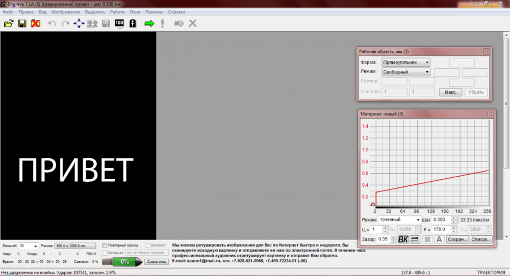

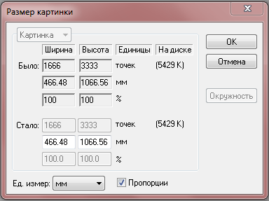

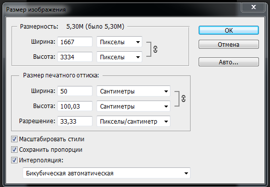

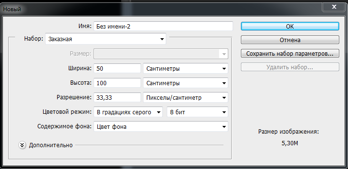

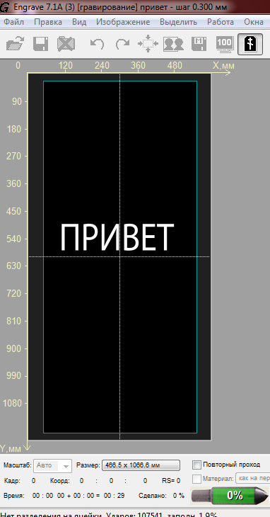

Ребята,такая проблема: (Engrave 7.1) создаю документ в  Photoshop (Набор:заказная, размер: 50/100 см, разрешение: 33,33 пикселы/сантиметр, цветовой режим: в градациях серого 8 бит,содержимое фона: цвет фона) Сохраняю документ в формате BMP (Windows, 8 бит). При открытии этого документа в программе Engrave 7.1 размер меняется на 466/1066 мм и изображение на камне получается вытянутым! Переустанавливал программу,не помогает(( Пробовал на 4-рёх ноутбуках ( с разными операционками,разные версии Фотошоп) результат тот же! Какой бы размер документа  не задавал Engrave его меняет: ширину убавляет на 34, длину добавляет на 66(( Ерунда какая то!!! Помогите пожалуйста,кто знает в чем причина,измучился уже(((

когда сохраняете в фотошопе стоят галочки на пропорциях (bicubic)

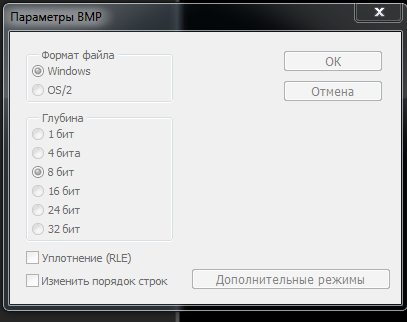

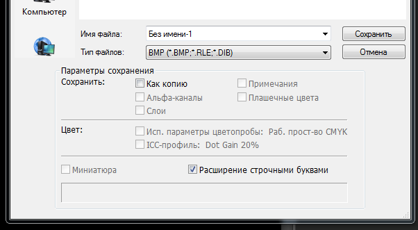

Р.Н.Б. Вот,создаю и сохраняю в фотошопе.Вроде,все параметры правильно
На снимке 3,Вы про это имели ввиду?

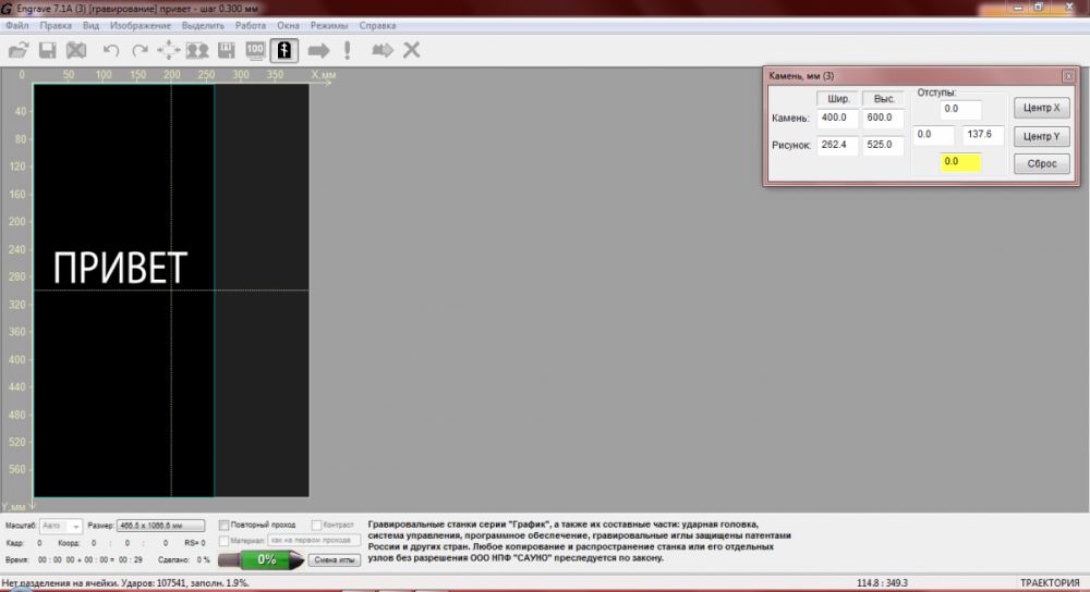

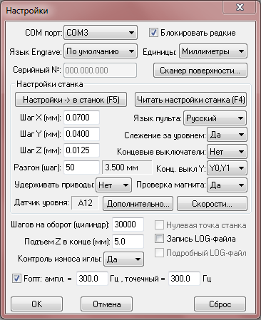

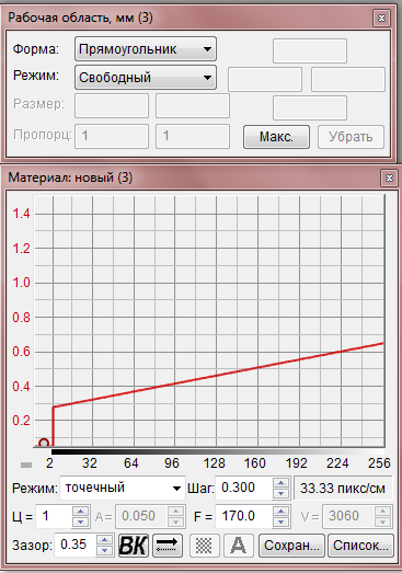

Скрины с Engrave 7.1

Настройки станка у тебя левые, что за шаг X 0.07 и Y 0,04, там оба должны быть 0,05, если винты не менялись на станке.
Спасибо,дружище!!! :hi:

ты наверно, когда грейв переустанавливал - нажал "переписать настройки со станка". Поэтому и не помогало.
Да я чет и не видел такого "переписать настройки со станка".Обычная процедура: скинул прогу на диск "С",запустил, начался поиск оборудования,на рабочем столе появляется ярлык, и усе.А потом заходил с ярлыка и вот такая хрень начиналась.Вообще то,странно,что такой шаг был (0,07 / 0,04)!Может настройки со станка автоматически переписались?
