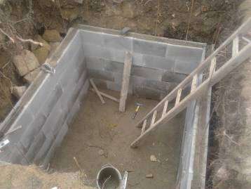

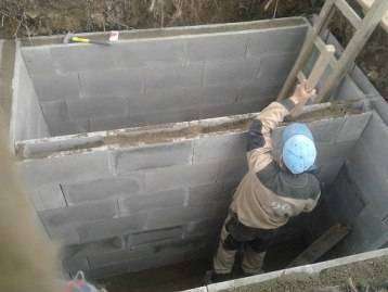

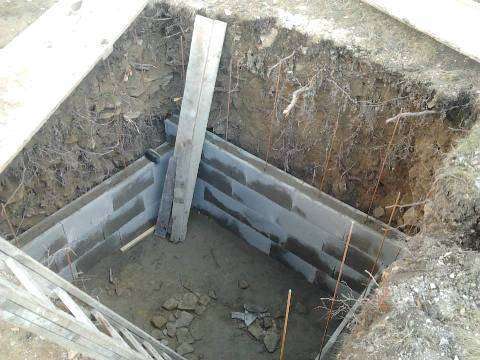

ирин@ Опубликовано 5 февраля, 2014 Опубликовано 5 февраля, 2014 Если изначально делать захоронения, как братья чехи , то ни что ни куда не осядет, но у нас так не принято

SAD Опубликовано 2 октября, 2014 Опубликовано 2 октября, 2014 На такие работы как у чехов или цыган уже строительная лицензия нужна . Себестоимость огромная, клиенты у нас не такие платежеспособные.
