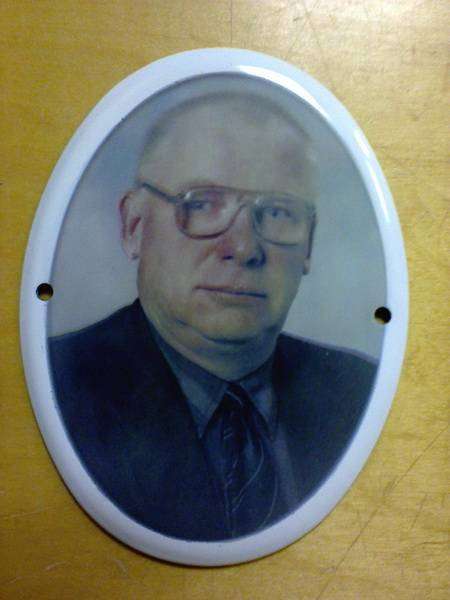

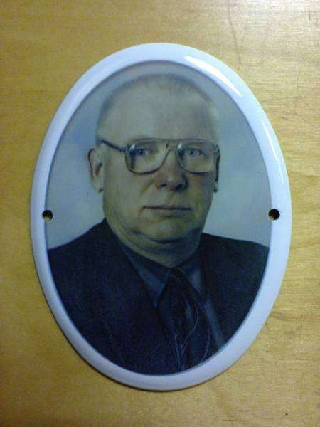

mechtatel2466 Опубликовано 9 августа, 2013 Поделиться Опубликовано 9 августа, 2013 Здравствуйте уважаемые форумчане! Подскажите, пожалуйста, как сотворить почище и поярче цвета при струйной печати на овале! Может очерёдность напыления не соблюдаю, или температура обжига не та?! Вообщем меня не устраивает результат. Вот что выходит- выкладываю оригинал и два моих "блина", гляньте, что не так?!... Ссылка на комментарий

mikki Опубликовано 15 августа, 2013 Поделиться Опубликовано 15 августа, 2013 Желтый канал забил цвета ( красного не достаточно ) . Схема которя хорошо работает : сначала проходим и запыляем черный канал , второй проход синим - далее обжигаем - третьим проходим желтым и последним красным , снова обжиг . Должно все получиться , да и контролировать цвет при двух этапном обжиге легче . И не забываем на третьем проходе желтом - немного уменьшить насыщенность ( желтый канал ). Ссылка на комментарий
mechtatel2466 Опубликовано 16 августа, 2013 Автор Поделиться Опубликовано 16 августа, 2013 Желтый канал забил цвета ( красного не достаточно ) . Схема которя хорошо работает : сначала проходим и запыляем черный канал , второй проход синим - далее обжигаем - третьим проходим желтым и последним красным , снова обжиг . Должно все получиться , да и контролировать цвет при двух этапном обжиге легче . И не забываем на третьем проходе желтом - немного уменьшить насыщенность ( желтый канал ). При много благодарен, miki! Пробуем!!! Извините за назойливость, при обжиге: у меня муфел с цифровой индексацией температуры, одноступенчатая. Когда открываешь печь и пока уложишь овал, температура улетает градусов на на 70-, если засекать обжиг по времени, то с какого момента? Ждать пока она наберёт 850 градусов и потом? Или же с момента как закрыл печь?!.. Ссылка на комментарий
