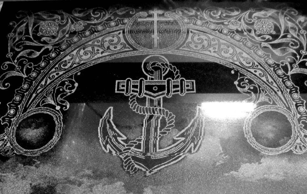

Dakota Опубликовано 11 августа, 2013 Опубликовано 11 августа, 2013 Доброго времени суток!Занимаюсь гравировкой портретов на станке Сауно 3кп 7,1в 40х60.Портреты гравирую в два прохода. Вчера запустил 1-й проход на карельском граните. По окончании работы станка был замечен сдвиг изображения. Станок никто не трогал и не понятно, как такое произошло. Как-то не зная причины проблемы и ее решения работать на станке рисково. Кто-то из Вас уже сталкивался с таким? В чем проблема, как ее устранить? Вот фото портрета
kamnerez Опубликовано 11 августа, 2013 Опубликовано 11 августа, 2013 Долго бился с аналогичной проблемой на 7.1. Отправлял плату производителю, искал проблемы в механике... Все решилось банальной заменой блока питания на более мощный. Хотя, по-моему, 700ВА для такого станка все-таки перебор. 1
Dakota Опубликовано 11 августа, 2013 Автор Опубликовано 11 августа, 2013 То, что этот камень полировать нужно, это ясное дело. Вопрос подразумевался, в чем причина сдвига, и как ее устранить. Интересно, как блок питания мог повлиять...Скачок напряжения?
Graver Опубликовано 11 августа, 2013 Опубликовано 11 августа, 2013 Интересно, как блок питания мог повлиять...Скачок напряжения? Нет, просто мощности не хватает.

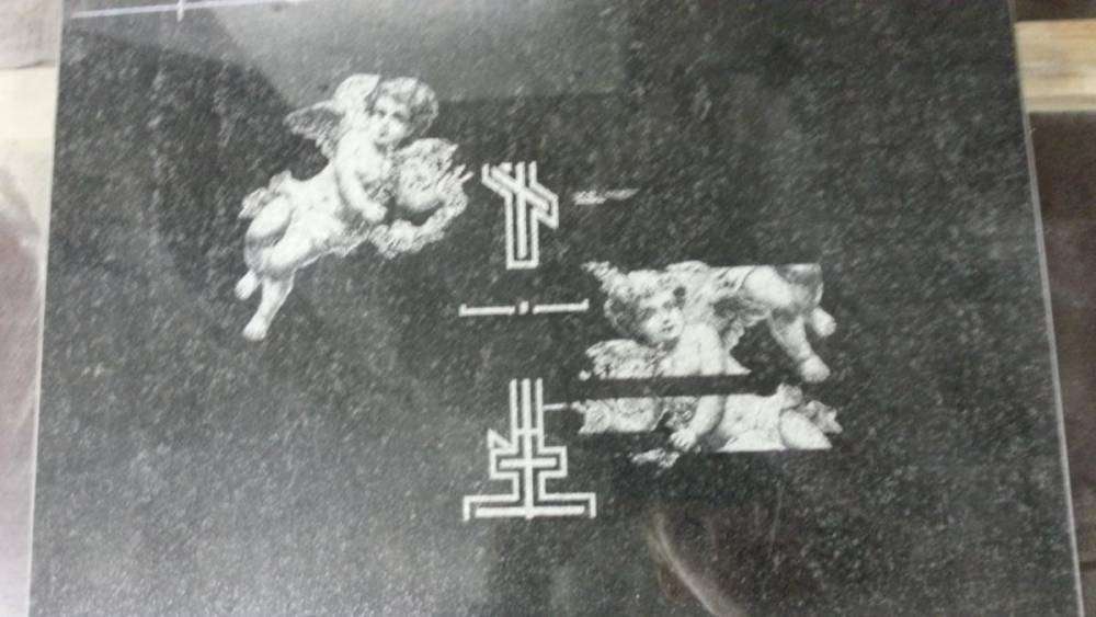

BOR Опубликовано 11 августа, 2013 Опубликовано 11 августа, 2013 3 раза пробуксовует при движении вперед по Х. Прокрутить вручную , прочуствовать как ходит, Я б сначала проверил все по механике. Что то заедает при движении. ....Включить гравировку какой нибудь простой картинки и сидеть возле станка смотреть
Gennadi Опубликовано 12 августа, 2013 Опубликовано 12 августа, 2013 Бывало такое иногда на сложных эскизах , когда игла постоянно по оси Х в работе , на простых портретах замечаний не было .
PlMaxim Опубликовано 12 августа, 2013 Опубликовано 12 августа, 2013 Эта тема уже обсуждалась, поищите.Нужно проверить соосность двигателя с валом по Х. Тоисть, открутить 4 болта на двигателе по Х, поганять по Х туда-сюда и закрутить болты по одному (желательно по диагонали, крест на крест)). Вот и все...
kris-leon Опубликовано 4 октября, 2013 Опубликовано 4 октября, 2013 Эта тема уже обсуждалась, поищите. Нужно проверить соосность двигателя с валом по Х. Тоисть, открутить 4 болта на двигателе по Х, поганять по Х туда-сюда и закрутить болты по одному (желательно по диагонали, крест на крест)). Вот и все... Доброго времени суток! Занимаюсь гравировкой портретов на станке Сауно 3кп 7,1в 40х60. Портреты гравирую в два прохода. Вчера запустил 1-й проход на карельском граните. По окончании работы станка был замечен сдвиг изображения. Станок никто не трогал и не понятно, как такое произошло. Как-то не зная причины проблемы и ее решения работать на станке рисково. Кто-то из Вас уже сталкивался с таким? В чем проблема, как ее устранить? Вот фото портрета Если не помогли замена БП, и т д., то, может быть просто контакт в проводе Х пропадает при определенном загибе (провода), попробуй вынуть провод Х из короба и просто положить сверху рамы и набить что-нибудь. Там уже ясно будет.
BOR Опубликовано 5 октября, 2013 Опубликовано 5 октября, 2013 По-моему провод Х на излом не работает, только зет, М, и R.
Dakota Опубликовано 10 октября, 2013 Автор Опубликовано 10 октября, 2013 Все бы неплохо, никаких проблем с работой станка с августа не было. До вчерашнего дня. Сдвинулась картинка, причем неоднократные сдвиги были по оси Y. Т.е. это не механика какой-то определенной оси страдает, получается, а сбой какой-то на программном уровне? Может, скачек напряжения повлиял? Может, блок безберебойного питания обезопасит от подобных ситуаций?
RusaW Опубликовано 10 октября, 2013 Опубликовано 10 октября, 2013 ...Включить гравировку какой нибудь простой картинки и сидеть возле станка смотреть еще как вариант - включить WEB камеру, что бы записывала все происходящее.
4vovan Опубликовано 20 января, 2014 Опубликовано 20 января, 2014 блок питания однозначно. Пересыхат конденсаторы. Если клинят оси - смещение рваное.
nam651 Опубликовано 23 января, 2014 Опубликовано 23 января, 2014 разберите блок питания и продуйте пыль компрессором (мне всегда помогало), если не поможет, то замена блока питания на равнозначный вас избавит от проблем
Totentanz Опубликовано 6 февраля, 2014 Опубликовано 6 февраля, 2014 Было такое, пробуксовывал при возврате на второй проход и неверно выставлял точку начала гравировки. В сервисе якобы исправили эту проблему простым ослаблением винтов на оси. Еще не проверял помогло ли.
WWW70 Опубликовано 26 марта, 2014 Опубликовано 26 марта, 2014 Долго бился с аналогичной проблемой на 7.1. Отправлял плату производителю, искал проблемы в механике... Все решилось банальной заменой блока питания на более мощный. Хотя, по-моему, 700ВА для такого станка все-таки перебор. Где находится блок питания?
