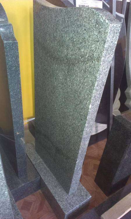

Riverside Опубликовано 5 ноября, 2013 Опубликовано 5 ноября, 2013 Думаю полосы не найдешь.... Ну вот , собственно и они родимые!...Думаю очень наглядно , не правда ли?..)))) Ужо и не знаю про эти ли полосы идет разговор , но вид портит однозначно. И это как раз те самые следы от черных китайских веревок!...
Р.Н.Б. Опубликовано 5 ноября, 2013 Опубликовано 5 ноября, 2013 603 - га.но, а не камень, впитывает в себя все, обязательно смыть кислотным очистителем и пропитать пропиткой
Riverside Опубликовано 5 ноября, 2013 Опубликовано 5 ноября, 2013 Я понимаю , но проблема - то была не в этом , а в том , что я якобы п.......ол , и на китайском "граните" , именно сером , полос не бывает!...)) Пришлось реабилитироваться , и представить доказательства..)) И пилится он как труха , ведь я именно об этом и говорит...А получилось вона как , что я "залил"...Одним словом , и камень то - дешевка! )))))
Руслан Опубликовано 5 ноября, 2013 Опубликовано 5 ноября, 2013 Ну я так и думал. Речь шла не о этих полосах...у вас другие... Это же грязь.... Помойте и исчезнет эта полоса. И разве веревки у вас черные ? Если черные..то где ж вы берете этот китай..этот вид упаковки уж лет 5 как канул в лету... Впрочем Ваше доказательство вполне подходит к тому, что вы не "заливаете". то что вы не обслужили камень перед выставкой -это совсем другое дело.
Riverside Опубликовано 5 ноября, 2013 Опубликовано 5 ноября, 2013 Я же говорю , что этот китай , я взял чисто для того чтобы разбавить карелию..Брал я его год назад , веревки разные были и бело-черные и черные. А по поводу , что такая упаковка устарела , я не знаю..Нуууууу вот не торгую я китай и все тут...Как они пакуют , во , что они пакуют - без понятия. Вопрос был в другом , правильно?..По поводу грязи ..Вот опять возвращаемся к выше обозначенному - я же не совсем дурак , в плане того , что как купил так и выставил...))) Не оттирались эти пятна ничем , вот и изобретали. Ведь топикстартер тоже про это говорил , а значит проблема есть и не только у меня или у него..Ну да ладно , если честно , то надоело доказывать , что я не дурак. Думайте , что хотите! )))) Считаю вопрос исчерпанным....
Druid Опубликовано 6 ноября, 2013 Опубликовано 6 ноября, 2013 Китайцы пользуются косметикой для камня, разные пропитки, полироли, это как стёкла. Ну стекло и стекло, а женщина натрет полиролью и мля! Они оказывается прозрачные хочется потрогать и тут тебе Не тонь СКОТИНА! Только отполировала вот вам и вся байда! Встречаются эти следы от веревок на любом камне где эта веревка используется, не важно какого цвета. плюс вес плюс перевозка, трение погодные и температурные перепады грязь пыль да что угодно. Все это в совокупности. Но тот факт что не получается вывести часть полировки один в один с китайской, так это косметика, когда мы полируем, часть слоя с этой пропиткой полиролью снимается часть остается.
