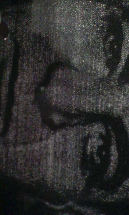

ruban Опубликовано 18 марта, 2015 Опубликовано 18 марта, 2015 опять вот такие полосы кидает100дпи, комбинированный, низкое качество, сила удара 5автонапряжение через стабилизатор, заземление есть, направляющие смазаны, иголка та же, что и вчера.вчера бил портрет - идеально вышло...а сегодня вот такая бяка)второй проход прошел - вроде немного перекрыл и сильно не видно эти полосы....но руками много доработки все равно.
zlojsultan Опубликовано 18 марта, 2015 Опубликовано 18 марта, 2015 ruban какие шестерни стоят? Проверь натяжку ремней.
step Опубликовано 19 марта, 2015 Опубликовано 19 марта, 2015 Причина таких полос не в ремнях и шестернях, а в ударной голове. Возможно износ бронзовой втулки, проверить есть ли люфт штока в этой втулке. Использовать автомобильную полусинтетику для смазки штока и уйти в настройках удара от показания 2.заменить на еденицу.
ruban Опубликовано 19 марта, 2015 Опубликовано 19 марта, 2015 (изменено) ремни натянуты хорошо и равномерно, шестерни алюминиевые, люфта держателя иглы во втулке нет, держатель как положено вращается вокруг своей оси на 15-20 градусов. Использовать автомобильную полусинтетику для смазки штока пробовал, итог - неравномерное пробитие. пока масло густое, удар слабый...потом масло разогревается и бьет сильнее...портрет получается сверху темным, снизу светлым. уйти в настройках удара от показания 2.заменить на еденицу хорошо, попробую в след раз. Точно такими же настройками бил предыдущий портрет- вышел идеально... похоже раскручивается нижняя гайка на головке....затягивал пассатижами, попробовал открутить, открутилась легко. намазал резьбу герметиком, чтоб не раскручивалось от вибрации. все разобрал, вычистил....магнит растворителем на всякий случай протер и вытер насухо. ну поглядим, как оно будет работать. да, высота иголки от кончика до камня 7мм. Изменено 19 марта, 2015 пользователем ruban
step Опубликовано 20 марта, 2015 Опубликовано 20 марта, 2015 Перед началом работы делай разогрев головки раза три и будет равномерный бой. Магнит чистить скотчем или пластилином, для снятия металлических частиц и пили.

BiSer Опубликовано 14 апреля, 2015 Опубликовано 14 апреля, 2015 У меня вечная проблема - полосит. Особенно заметно на фоне и на переходах от темного к светлому. Я уже как-то писал об этом . И независимо , одна игла или другая. Саша , подскажи , варианты,,,,,,,,,,,,,
step Опубликовано 14 апреля, 2015 Опубликовано 14 апреля, 2015 @BiSer,проверь бронзовую втулку, возможно имеется люфт штока. Решается заменой.
BiSer Опубликовано 15 апреля, 2015 Опубликовано 15 апреля, 2015 BiSer,проверь бронзовую втулку, она с самого начала была . я уже как-то писал , полосит на темных местах там , где не нужно совсем., особенно замиетно на фоне и темной одежде.
step Опубликовано 16 апреля, 2015 Опубликовано 16 апреля, 2015 Сделай замену втулки. Покупаешь втулку клапана WV дизель 1,8, на примере старой сверлишь отверстие 1,5 мм. и ставишь шпонку из медной проволки. Могу канечно и выслать, просто будет дольше.
