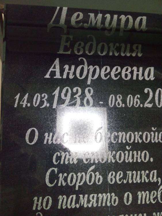

Появилась такая проблема.
Сдвиг координат (прокрутка ролика или еще что) во время работы. За время набивки надписи сдвигается несколько раз и постепенно надпись уходиь влево.
В чем причина? Пора менять ремни-ролики?
Пора менять ролики. Детали в личку.

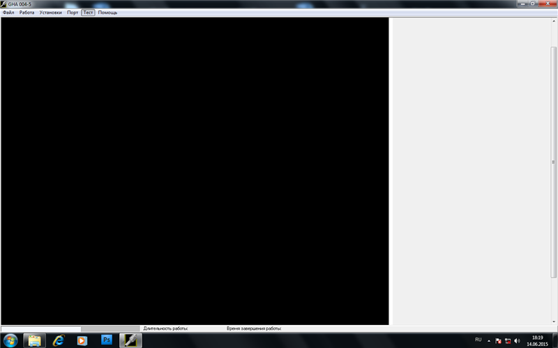

такая проблема:
включил станок,запустил программу - через минуты 5 -6 во время подготовки к гравировке программа зависла,пришлось сделать перезагрузку.
Потом станок уже не включался,кое как правда мы его включили.Теперь при запуске проги - почти половина экрана белого цвета и соответственно степ работает только по
этой области.Что делать ?Может что то сбилось в программе станка?Есть способ как то сбросить настройки?
Помогите плиз,станок нужен срочно
проблема пока что решилась ,переустанавливал саму программу много раз,восстанавливал систему,хз что было - но пока тфу - тфу
@Oberon1,  скорее всего тебе нужно переустановить Windows.
да у меня и так чистая винда стоит,комп рабочий - отдельно стоит в мастерской,там фотошоп и программа от степа + дрова.

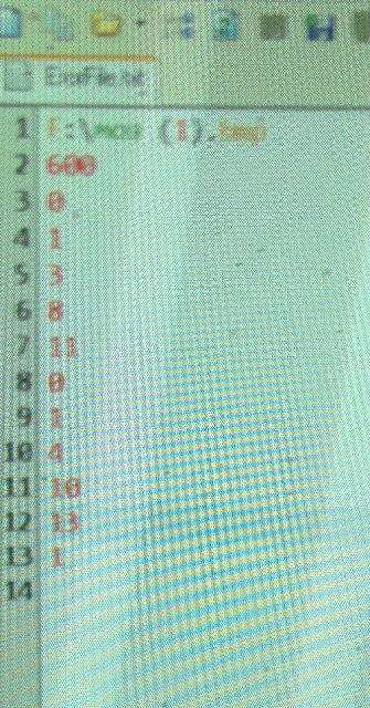

который день мучаюсь с проблемой..
станок делает всю геометрию правильно
  вроде бы начинает работать ,но на трейтем проходе возвращается на концевик и начинает дребезжать
и так постоянно.....
попробовал после дребезжания станок не выключать и посмотреть как будет работать дальше
станок вроде бы начинает работать нормально ,
но гравирует файл не по центу а сторону см на 10....
проверил комп на вирусы, даже поменял винду,установил новую прогу снимал 13 разъем,перезагружал комп   и те же айца
может кто сталкивался с такой проблемой ?
.................. :help:

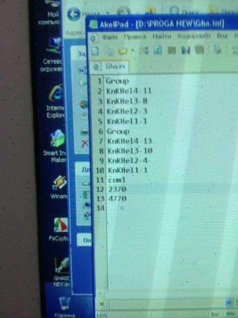

Кто подскажет? Какие значения чисел должны стоят в двух последних колонках папки GHA при рабочем поле станка 50 на 60
Две нижние строчки
2000
2400
