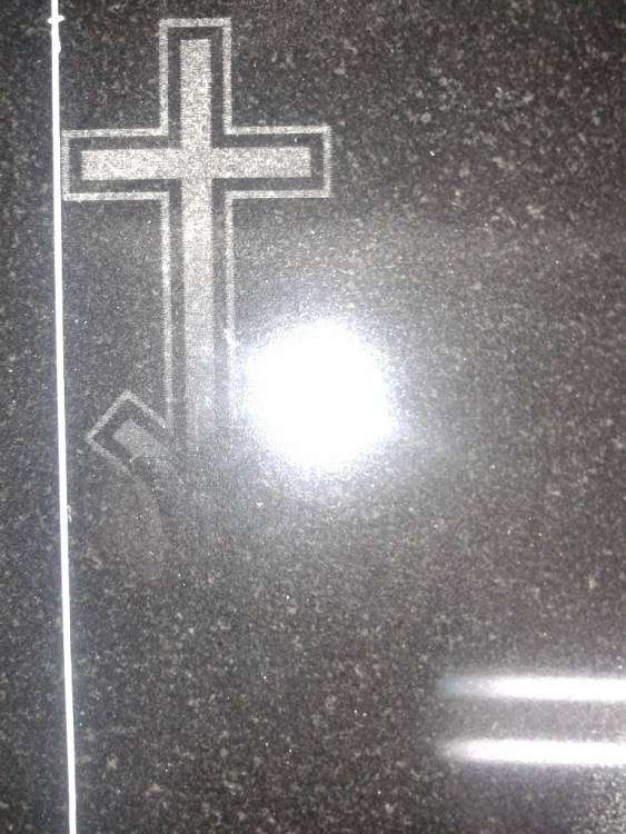

koteuka Опубликовано 27 августа, 2013 Опубликовано 27 августа, 2013 Всем доброго времени суток! У меня со вчерашнего дня станок стал плохо бить, пускаю его на два, а то и на три раза и то такого эфекта нет как раньше, а сегодня когда делал крест, заметил что уровень в начале зазор ставить и оставляет его в этом положении, т.е когда на камне неровность идет уровень весит в воздухе, и получается что игла бьет в воздухе. Выкладываю фото как получилось (может кто сталкивался с этой проблемой). Станок версии 6.3В, рабочая область 30х40см.
Alaverdi48 Опубликовано 27 августа, 2013 Опубликовано 27 августа, 2013 В ручном режиме игла достает до того места где не пробивает (низ креста)?
koteuka Опубликовано 27 августа, 2013 Автор Опубликовано 27 августа, 2013 имеешь виду по оси Z опускается или нет?
Alaverdi48 Опубликовано 27 августа, 2013 Опубликовано 27 августа, 2013 да. И не просто ходит туда-сюда, а именно достает до стелы в том месте.Вряд ли конечно, но проверь ещё, может болтик на датчике не затянут. И он постоянно подкручивается вверх.Может датчик вообще накрылся. В инструкции должно быть написано, как это проверить. Я уже не помню как на 6.3

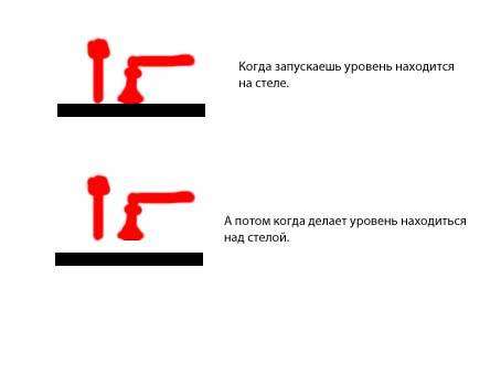

koteuka Опубликовано 27 августа, 2013 Автор Опубликовано 27 августа, 2013 Да достает, болтик затянут хорошо, там контрагайка стоит. Сфотографировать сейчас не смогу, поэтому нарисовал
Alaverdi48 Опубликовано 27 августа, 2013 Опубликовано 27 августа, 2013 Так ведь датчик должен быть ниже иглы
koteuka Опубликовано 27 августа, 2013 Автор Опубликовано 27 августа, 2013 он ниже, я так наглядно нарисовал))
Банщик Опубликовано 27 августа, 2013 Опубликовано 27 августа, 2013 Ответ примитивен, но все же обрати внимание.У меня так было.Камень по отношению к станку лежит низко, т.е. ближе к концу вала по Z.В начале камня его хватает, а к концу идет уклон, вал заканчивается и каретка упирается.Т.к. по Z нет концевого датчика, то станок продолжал работать, лапка датчика уровня еле-еле касалась камня, а игла уже била в воздухе.
koteuka Опубликовано 27 августа, 2013 Автор Опубликовано 27 августа, 2013 @Банщик, Раньше я так делал и нормально было, а вот со вчерашнего дня только так начелось((
PlMaxim Опубликовано 27 августа, 2013 Опубликовано 27 августа, 2013 а сейчас толщина заготовки меньше, вот и по z игла не достает
BOR Опубликовано 27 августа, 2013 Опубликовано 27 августа, 2013 Скорее всего так и есть как пишут тебе, это распостраненная ошибка.
михаил74 Опубликовано 27 августа, 2013 Опубликовано 27 августа, 2013 можно посмотреть зазор от болтика до иглы,когда мне вернули из сауно с ремонта станок то зазор был 1 мм и так же начинал бить,а потом в "воздух" уходил. Станок версия 6.3В
