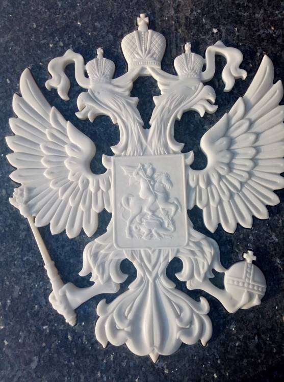

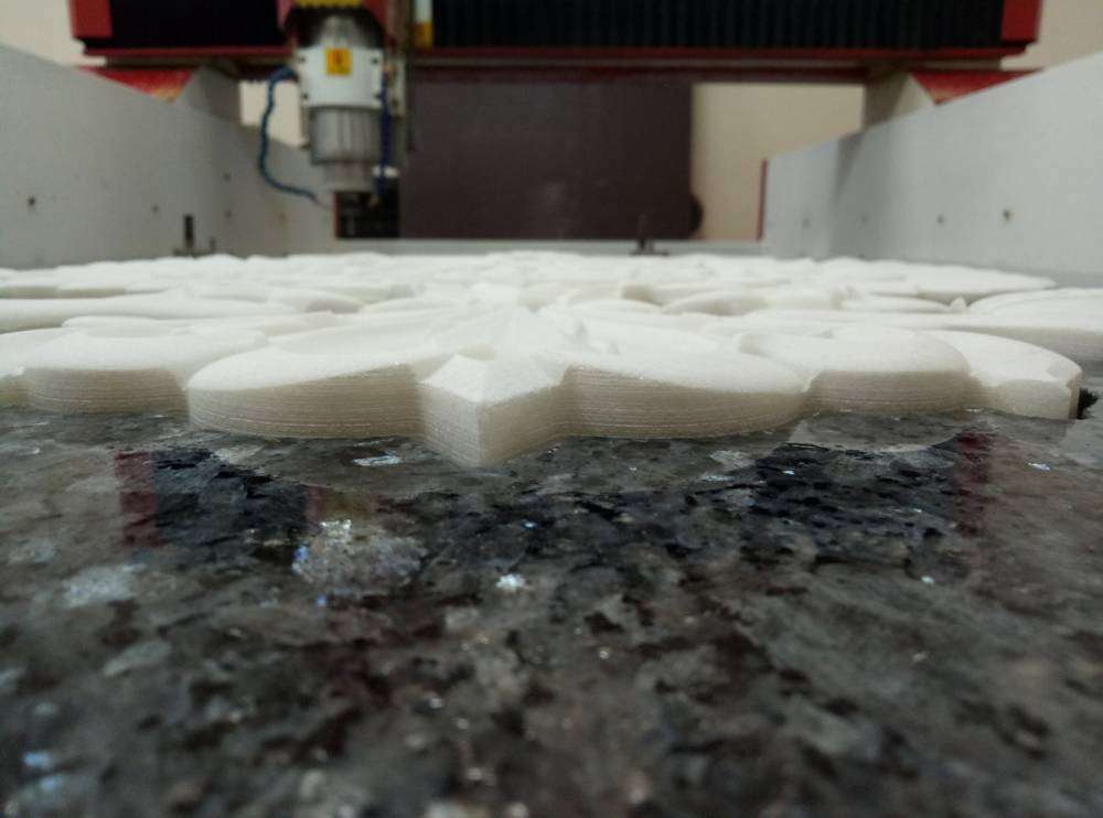

Филимон Опубликовано 24 января, 2018 Автор Опубликовано 24 января, 2018 Вот такой герб сделали, все на фрезере. Материал герб-полоцкий 900*750*30, подложка лабрадорит блю перл, пока размер 1100*1200*30, может обрежем по контуру с вылетом несколько см. Будем вклеивать, подложка видимые части будем полировать(внутри). 2
YurgenAKA Опубликовано 24 января, 2018 Опубликовано 24 января, 2018 Только что, Р.Н.Б. сказал: 200 часов , может 20? неее. за 20 не получитсЯ полтос))))значит все верно. 200 часов. наверное шаг 0.05...
YurgenAKA Опубликовано 24 января, 2018 Опубликовано 24 января, 2018 Только что, Р.Н.Б. сказал: я за время пишу и я о том же
zelenok Опубликовано 24 января, 2018 Опубликовано 24 января, 2018 36 минут назад, Филимон сказал: Материал герб-полоцкий 900*750*30 36 минут назад, Филимон сказал: Думаю тыш 50 000? Ну, тогда я бы в другом месте заказал, думаю тыщщ в 8 он бы обошёлся вместе с доставкой. 1 минуту назад, Р.Н.Б. сказал: я за время пишу я имею в виду изделие.
Филимон Опубликовано 24 января, 2018 Автор Опубликовано 24 января, 2018 7 минут назад, Р.Н.Б. сказал: 200 часов , может 20? Все верно, на изготовление двух этих частей ушло 200 часов. 3 минуты назад, zelenok сказал: Ну, тогда я бы в другом месте заказал, думаю тыщщ в 8 он бы обошёлся вместе с доставкой Это где это ты за 8 000 найдешь, материал только на 15 000(это без наценок)
Филимон Опубликовано 24 января, 2018 Автор Опубликовано 24 января, 2018 9 минут назад, zelenok сказал: думаю тыщщ в 8 Я за эти деньги да же бы не включал его)))) 5 минут назад, Р.Н.Б. сказал: смысл 200 часов делать ? Заказали, вот и делаю! А долго так, да а куда нам торопиться))) Заглубление 10 мм в граните.
zelenok Опубликовано 24 января, 2018 Опубликовано 24 января, 2018 Секунду, ты орла врезал в лабрадор и уточняешь цену за всё? Я имел в виду один герб

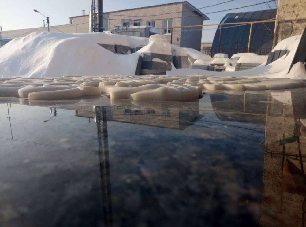

Филимон Опубликовано 24 января, 2018 Автор Опубликовано 24 января, 2018 15 минут назад, zelenok сказал: ты орла врезал в лабрадор и уточняешь цену за всё? Так точно. вот лабрадор, глубина 10 мм 2

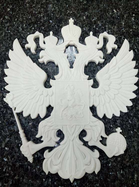

Популярный пост Филимон Опубликовано 7 февраля, 2018 Автор Популярный пост Опубликовано 7 февраля, 2018 Полернули, доработали, обрезали, вклеили крепеж, вот конечный результат. 14
