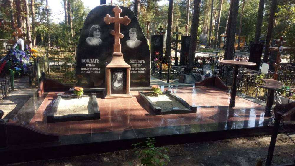

Низ чуток давит
786107787_IMG_20180720_132125_.jpg.12d4cd487d2d0b60d16544d0598b5caf копия.jpg
181784011_786107787_IMG_20180720_132125_.jpg.12d4cd487d2d0b60d16544d0598b5caf.thumb.jpg.8a2f8e1ec870932a44bda00bcc5f51d4.jpg

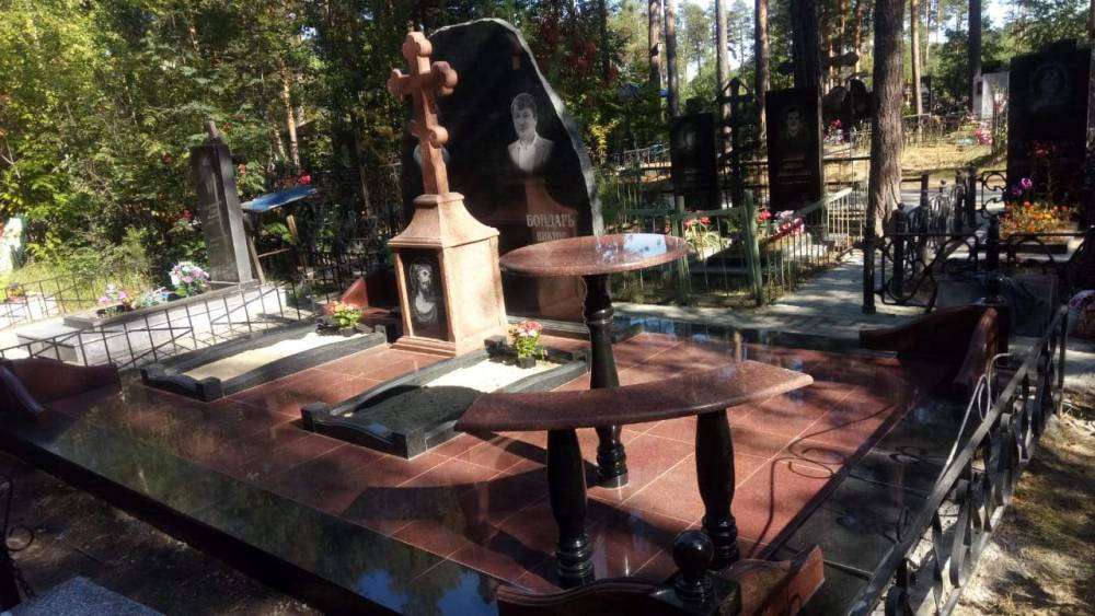

- торцы не полированы-косяк.
- лавка стремно врезана.Неужто сложно было сделать круглое отверстие и приварится потом ?
- швы можно было скрыть замазкой в колер
- на таких открытых площадях лучше делать плитку со смещением,она даст другой эффект
- в памятнике не хватает асимметрии
- лавку я бы сделал винтажную,но простенькую,в стиле геолога.Нашел бы где нибдуь на речке омытые и высущенный ствол и положил бы на каменные подставки.
4 часа назад, Руслан сказал:
Со смещением это как?
21 минуту назад, Frezerovshik_s_Urala сказал:
Это чтоб отходов было много)))

Низ-да, тяжёлый получился, а вид лавки ещё и телефон-фото приукрасило и вектор съёмки из-под лавки, да и стоит она не на месте :(.

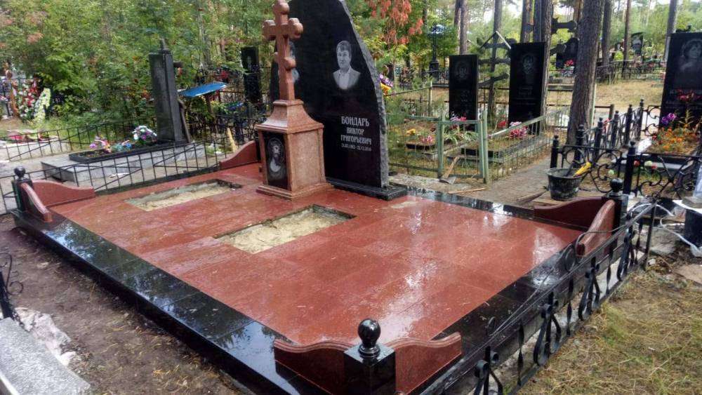

9 часов назад, КУДИН сказал:
А плиты , все в разный оттенок
Влагу еще не отдали
И торец тоже не полирнули
Как раз таки когда высохнет будет такого оттенка, торцы у плитки полированны!
8 часов назад, TrES4 сказал:
Низ чуток давит
Энто как понять?)))) Большое основание?
5 часов назад, Руслан сказал:
Читай выше))) Полированны, все же хотят что бы гранит практически белый был, вот вам и практически белый))))
Полностью согласен, но так уж вышло, да же не отмазаться, второму геологу сделаем лучше(если будет))))
Как раз таки затирка и есть такая, высохнет когда плитка будет однотон!
Скажите, а почему тогда не фоткал когда все высохнет и примет надлежащий вид, да просто все, находиться это сооружение от меня в 200 км, поэтому не накатаешься для фото))) В Чувашской республике.
Энто для нас космос, мы такими словами не оперируем))))
Сфоткаю потом модель сделанную по пластилину заказчика в подставке гранитной(так для пробы, да и потом на выставку))))
Только что, zelenok сказал:
размер наверняка был 70*70
650*650!  Увидел текст свой не *был*, а *стал*)))) верно говоришь
Вот тут хоть убей и использую избитую фразу, как не говорили, вот тут лавку и всё, прихоть заказчика!

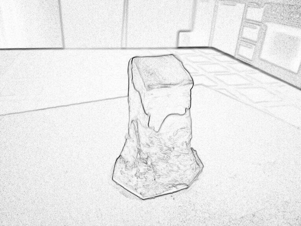

я бы вот так сделал бы:aah:...ну примерно....и немного полированный элемент сделал бы усеченным книзу51891067_IMG_20180720_132125_.thumb.jpg.d497bf7c6f4a5d67bccbe8231f223593.jpg.361a18ea7e19f715e362f5f80282576b.jpg

А что тут говорить?!!! Памятник установлен, клиент доволен, ДЕНЬГИ ОСВОЕНЫ)))  Я на сто процентов уверен что делал эскиз "художник"
Что ФИЛИМОНУ сказали то и сделал
  • За умную мысль 1

8 часов назад, Руслан сказал:
Я тоже обратил на это внимание, бросаются в глаза швы, НО ... СДЕСЬ  ВОПРОС УСТОЙЧИВОСТИ.
Я отцу делал похожую, но с 4 ножками, приварил пятки и с низу арматуру на 12, длиной по 15 см.
Просверлил отверстия в плитке и вставил ноги, еще и под углом. Все заподлицо и красиво, НО !
Все равно расшатали. !!
Лучше как Филимон  - целиком ножки в битон и по длиннее, и обжать плиткой. И пофиг та красота.
Плитка высохнет и швы пропадут.
@evgeniy Мне твой вариант нравиться, но показывать заказчику уже не буду)))) Самое сложное в этом все убрать много мяса и не ошибиться, а мясо было много!
11 минут назад, КУДИН сказал:
Ну чуть чуть будет покрасивше, но не намного!
блин, камня много, денег много, но какая-то безвкусица
за установку лавки минус огромный - ты же гранитчик ! На штыри (анкера, да много еще вариантов) и закрыть колпачками-подпятниками
МОЛОДЦЫ,кто делал.
Но камня хватало, а разработка эскиза ....... не нравится мне. Не хватает по скромному геологического молотка, который прижимает край раскрытой книги, на которой на две страницы разбит паспорт и слова с подписью. А книгу либо также сверху, только с припуском на края, либо внизу под наклоном, можно было геологический фонарь с картой. В фонарь лампадку какую придумать и т.д. Лавочку из двух валунов большого и малого с фрезеровкой под толстый горбыль с лиственницы. Края по периметру горельефным горным пейзажем с елями (соснами).  Не в обиду, чисто ИМХО.
4 часа назад, Филимон сказал:
Мне реально вот даже в "мясе" всегда камня жалко, я-бы старался вписать в заготовку по максимуму сколько-бы вытащил на полировку из достойной шубы, а дорезать, если что, никогда не поздно :)
@дедуля думаю бюджет был не размахнешься. )
А так то можно нагеологить тут много чего :biggrin:
6 часов назад, usoltsev сказал:
Я так же думаю.И получено за него две трети от суммы)))
2 часа назад, vaz сказал:
денег много
Да денег то не так много)))
Вам не угодишь))))
Тут полностью согласен, недоглядели глаза наши, оправдаться можно, но не будем!
..Как говорил мне знакомый художник без ковычек, никогда не говори что тебе не нравится А говори  НЕ ПОНИМАЮ.  Всегда найдётся много критиков. чтоб  нагадить в душу))) Все мы делаем ошибки.
  • За умную мысль 1
Только что, Анфим сказал:
Они сами там все художники и геологи походу,, вот такой эскиз был,  потом придумали отпуститься по плоскости и больше полированного сделать, чем первоначально рисовали!

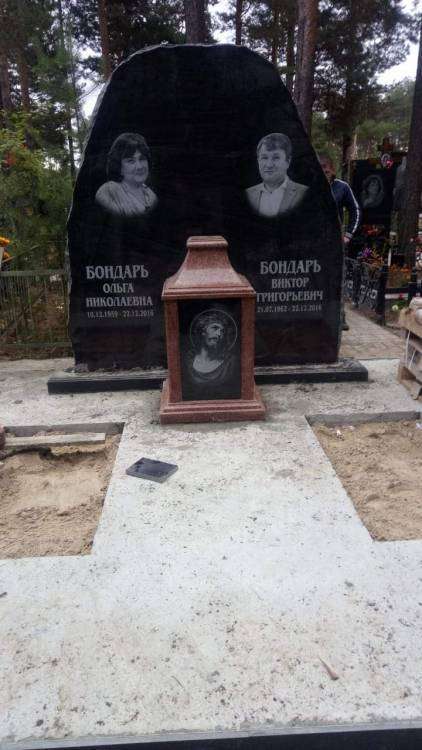

а вот уже на коленке окончательно они нарисовали, но и то мы не сохранили размеры по высоте, так как заготовка уже была 1300, да и по низам чуть

22 минуты назад, Филимон сказал:
Да ладно, у меня одни по ходу выполнения работ уже четвёртое изменение вносят-думают что пытаются надомной поиздеваться, а на самом деле издеваются над собственным кошельком :) Все строители и дизайнеры, чёрт побери, договориться друг с другом не могут, я ржу в ус, а пацаны уже в открытую один палец у виска крутят а другим в клиента тычат :)

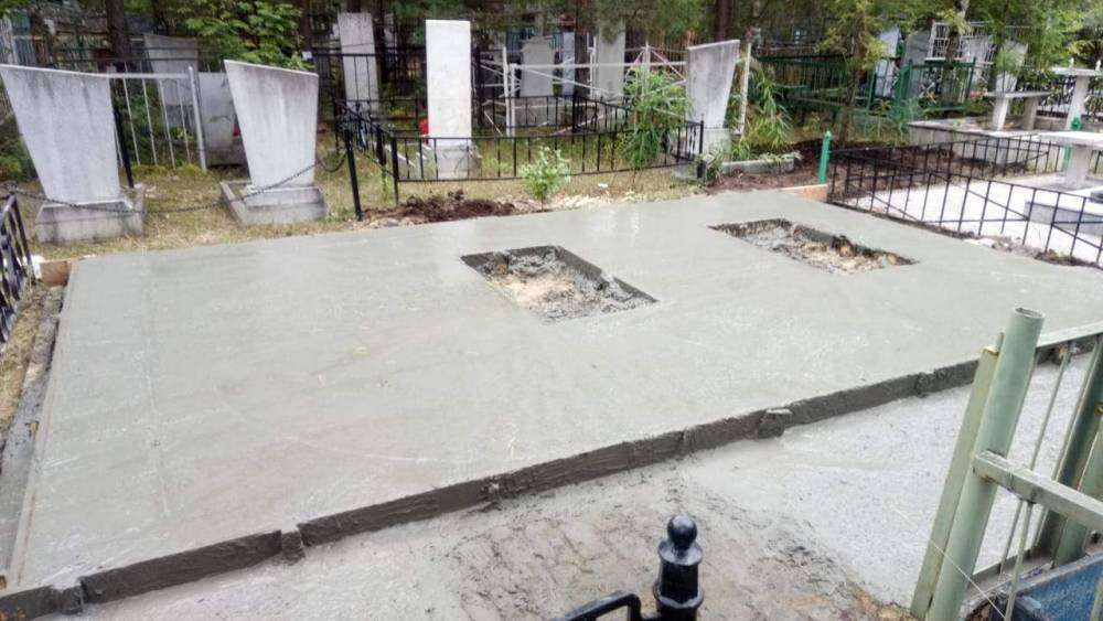

Собрали комплекс в Сургуте за 2000 км от нас, так как со всеми вытекающими у нас цена была меньше в разы чем на месте, почем уж так?, ну до ладно. Часовенку делал Евгений из Курдайского гранита.
На полу империал ред, стойки так же империал ред, склеенные из 2-х троек(на сикадур), стол скамья так же из империала реда, все остальное габбро.
Самое сложное было сделать стелу, ее размер 2100*2100*100, ворочать и обкалывать приходилось с большими трудами! А что бы добыть такой кусок,  ушло 2 месяца. Полировка то же была не простой, так как станка не хватало, пришлось полировать с переходами(ни разу такие вещи не полировали), помудохались достаточно, но получилось хорошо!

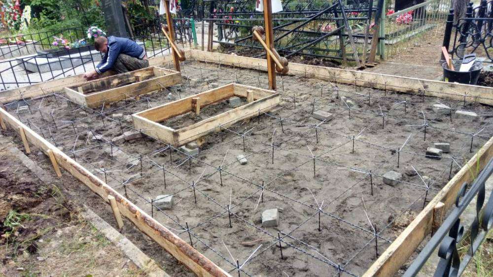

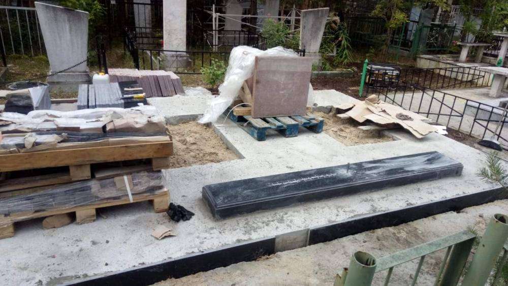

Что-то вы на арматуру как-то жадные :(
Смотрится хорошо..потрудились..молодцы. Но арм. я бы мет. уложил 12мм. в 2 слоя с перевязкой..контур обычно 3 вверху 3 внизу. с расст.10см..
На первой фото..где парень армат. вяжет. Слева др. памятник. Там поди просадка грунта под площадочкой!?
Ну если бы дом строить, тогда да можно и металл и 12, а тут нагрузки как таковой малость, зачем металл зарывать его и так мало)))) компазит в таких вещах работает хорошо, диаметр 10 думаю достаточно.
