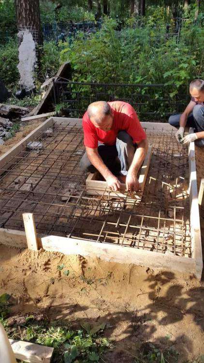

А как армируют?
посмотрите как делают фундамент "плитный", понятно что прокопать глубину промерзания на кладбище нереально , но контур обязательно, да и увидите как армопояс собирают

4 часа назад, Филимон сказал:
А как армируют?
Ну, хотя-бы так, так и так :)
Смотря под какие задачи, но самое главное это арматура должна быть внизу плиты, не выше 2-3 сантиметров от дна и под поверхностью бетона в 2-3 сантиметрах.В толще бетона арматура не работает вообще.

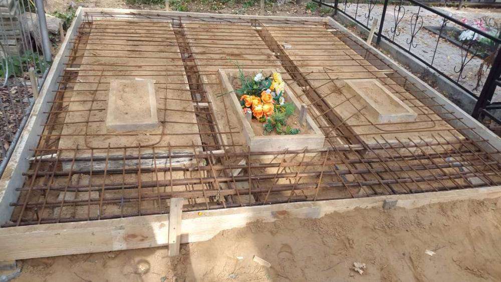

15 часов назад, zelenok сказал:
Так же армируем , ещё на перепадах делаем буром ямы и армируем их ,щебень 5-20 в бетон идёт

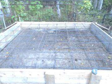

Расчет ячейки по строительной программе,также там показана размер ячейки и количество рядов,в том числе и вертикальных.
монолит
лента

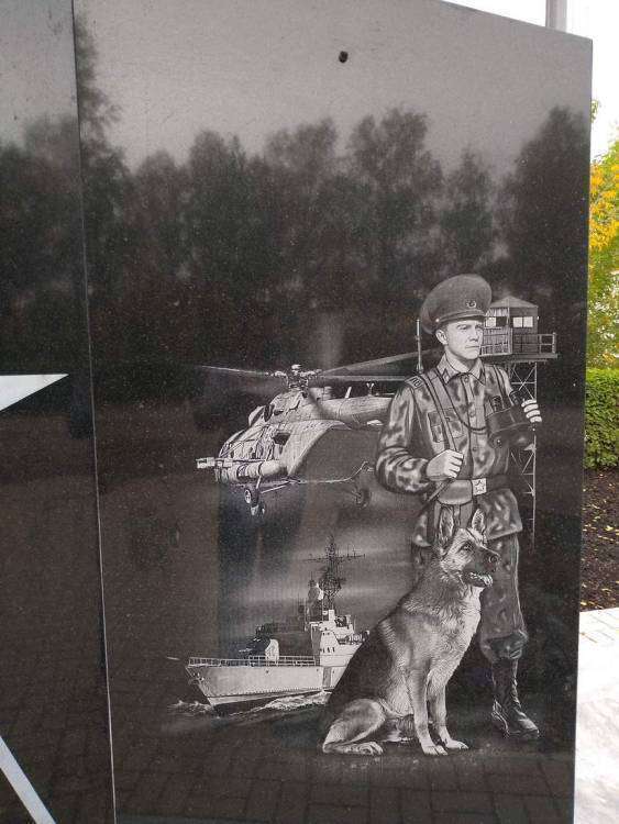

История:
Зима: пришли на просчет ребята, дал три варианта, везде гранит, цена в приделах 400-500 тыш. Основной гранит для изображений слэбы Абсолют Блек, плитка для облицовки тен браун, или сесам блек, или вездесущий Цветок Урала)))
Весна ранняя: пришли за уточнениями, а также по выкручивать и повымарщивать скидки, по уточняли, скидок не дал!
Весна поздняя: пришли-обошли всех в городе, там за столько сделают, в Чебоксарах еще дешевле, ты давай уступи и начнем! Чуть говорю уступлю.
Начало лета: оказывается в это все дело вмешался город, львиную долю затрат взял на себя(деньги пограничников около 150 тыш), выделили место, нарисовали проект составили смету. вот тут началось самое интересное, смету по камню вновь не разрабатывали по нашим предложениям(речь о граните), а скопировали с старых смет, где мрамор Саянский и толщина 40 мм(донор этой сметы еще с 90 годов).
Принесли к нам и заодно обошли еще раз всех))) Мы им говорим на мраморе изображения не сделать, Саянского черного не бывает, весь камень светлый и это мрамор, а надо гранит!  Хорошо говорит переделаем(благо в смете хватало и цифры были заложены как на гранит!). Но говорят теперь все через торги, так как город-бюджет дает деньги, то все через торги!! Опа говорим, а вдруг кто торговаться будет, цену собьет, мы за меньшие делать не будем, да и смета составлена первоначальная нами именно по прямому договору и сделана скидка(зря), так как дело это не плохое!(при этом обошли всех в городе))).
Лето не задолго до торгов: макет изменили, за место белого стало черное. Но смета которая пошла на торги оказалась без исправлений, то есть изображение макета сделали черным и с рисунками, а в смете и расчете названия не заменили на гранит. А мы в третий раз и не проверили. Вот с этого и начинается самое интересное!
Саянского нет, тащить его в 3 раза дороже, хотим отказываться(да же под страхом в недобросовестных что поместят и не сможем от ИП больше этого, участвовать в торгах). Нас  вызывают на ковер и просят любым путем сделать, так как раструбили всем, деньги лежат, позор на всю республику, нельзя допустить. Я им расчеты убеждения и чего только не говорено было.Говорю да же браться не будем. Умолили! Но денег нет, проект есть, все дураки, но делать надо!

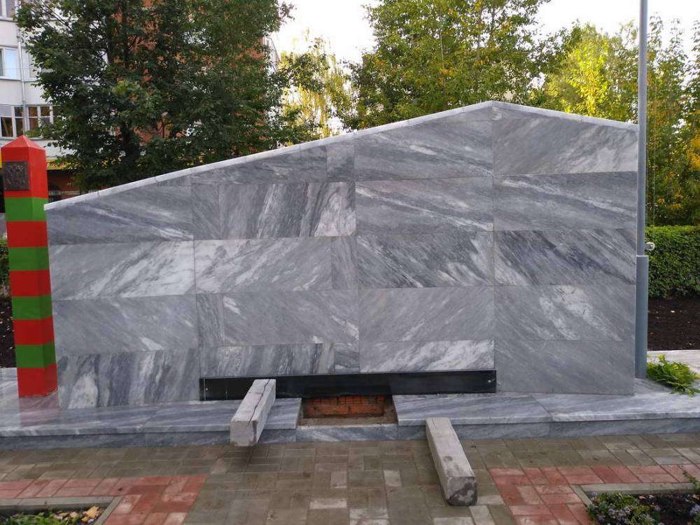

Вот что получилось,   с начало все облицовывали мрамором(так все ведомства должны принять по смете, а в смете мрамор(но сказано было что будет полевской(нам говорит главное мрамор и толщина 40мм), короче на кирпичную стену одели мраморные памятники, а на них с лицевой части повесели  гранит с изображениями(кулебяка короче)((((

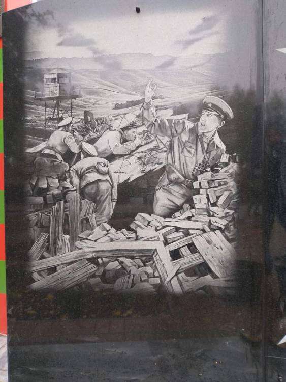

Ретушь-Ретушерки! Эскизы заказчика, с ними то же было проблем много, то камуфляж не тот, то вышка не времен войны, то корабль не сторожевой, а теперь еще и собака слишком большая.
Звезда по центру пискиструй, ну и надписи соответственно!
Как то так,  в субботу открыли, всем вроде понравилось, нас не пригласили, со среды переделываю 5 раз документы, то столбы заменит на шт, то штуки заменить на столбы)))))

Ну кто-же такую звезду-то утвердил? :(
И на мрамор в слебах надо было уламывать.
10 минут назад, zelenok сказал:
Кто кто, погранцы, мы им криво ведь, несуразно, такая должна быть и все!
11 минут назад, zelenok сказал:
А толщину в 40 мм и в цену с доставкой в районе 5 000 рублей,  ты думаешь я бы уложился?
Какие только предложений не было с нашей стороны, как в том анекдоте: Товарищ прапорщик, а можно телевизор смотреть, можно, но не включать!))) Вот и тут так же, толщина 40 мм и ни туда и ни сюда, конечно можно было хотя бы зданию часть сделать плитами(уж не слэбами), но было бы это за мой счет! А теперь за их счет пошлятина такая сзади. Вроде как администрация хочет нас услышать, говорим зиму камень проживет, но весной от кошек, собак и галок плачевно все будет выглядеть, вроде как решают об дополнительной облицовке гранитом каким нибудь дешевым, но когда и как не известно!
