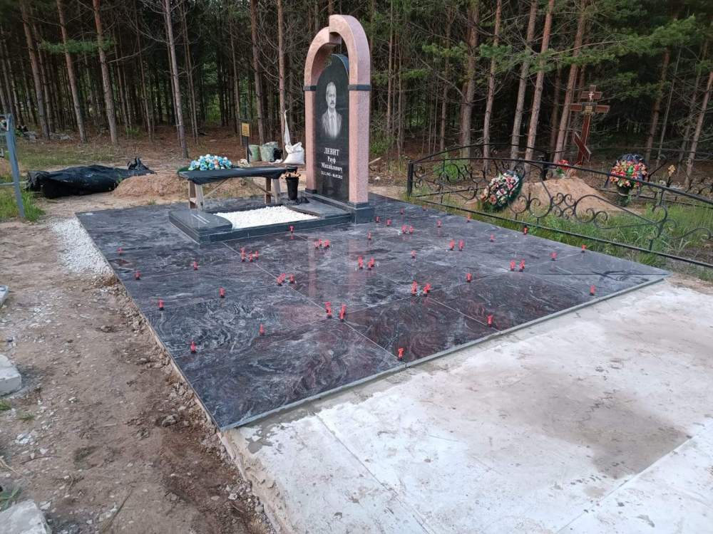

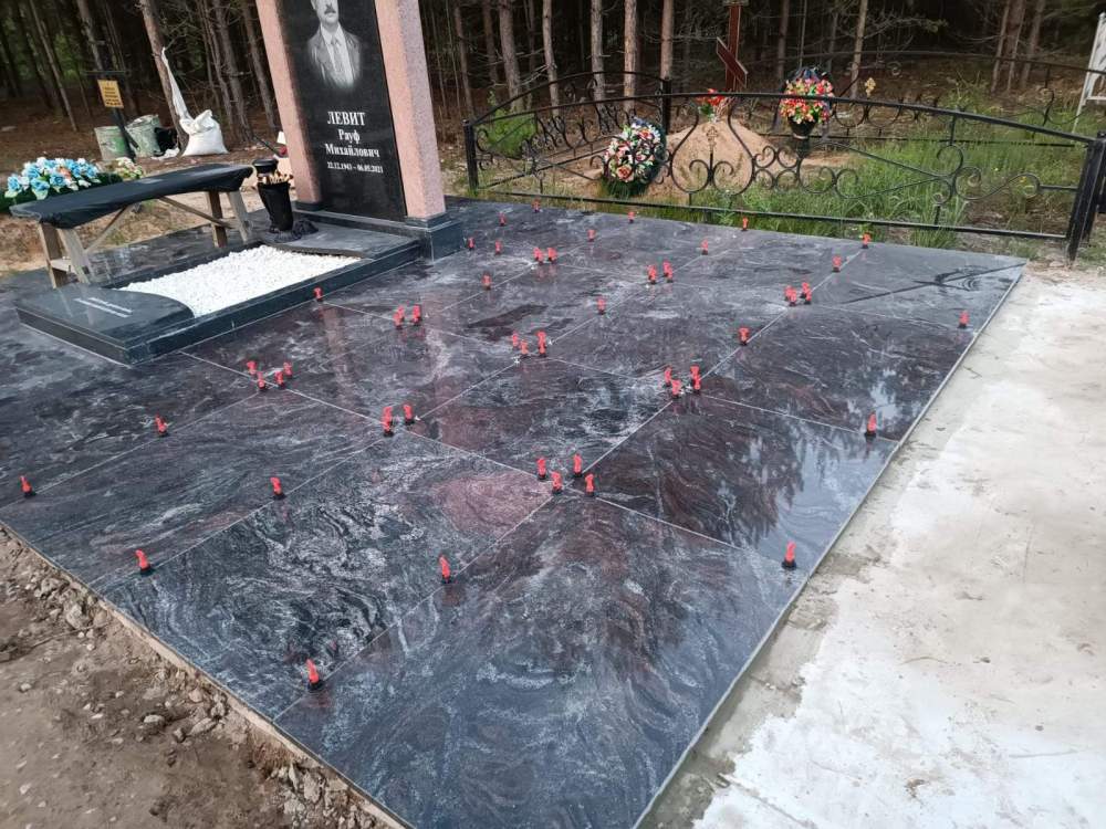

Филимон Опубликовано 22 июня, 2023 Автор Опубликовано 22 июня, 2023 Хорошо зарекомендовали себя самовыравнивание для толстых плит, так же купленная штука на Али, вибратор))) Смотри, что есть на AliExpress! 16,8 V машина для вытягивания плитки, настенный пол, автоматическая плитка, инструмент для выравнивания, керамическая плитка, присоска, Вибрационный Вибратор за 5 001,04 ₽ - уже со скидкой -40% https://sl.aliexpress.ru/p?key=gb57ZXW Правда стоила эта штука полгода назад 3800 вроде) 1

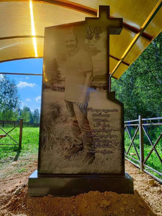

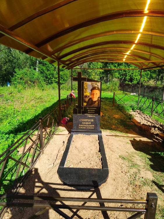

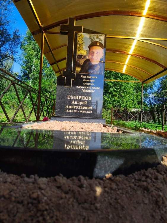

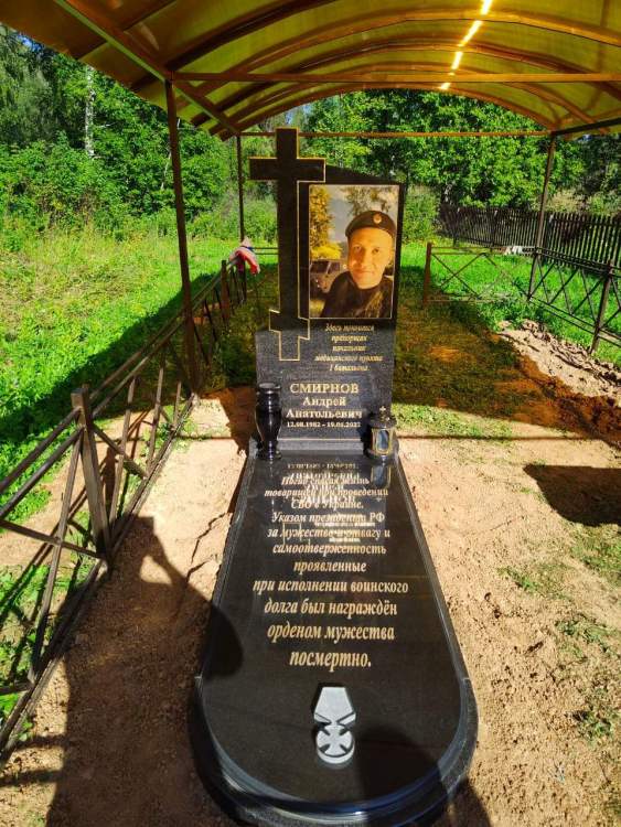

Филимон Опубликовано 18 августа, 2023 Автор Опубликовано 18 августа, 2023 Габбро, сусалка, орден моделил форумчанин, надгробная плита золотая краска! 2
Агита Опубликовано 18 августа, 2023 Опубликовано 18 августа, 2023 (изменено) @Филимон Здравствуй, а сам памятник какой высоты если мерить от перекладины креста? Изменено 18 августа, 2023 пользователем Агита
Церетели Опубликовано 18 августа, 2023 Опубликовано 18 августа, 2023 Можно орден поближе и размер его?
zelenok Опубликовано 18 августа, 2023 Опубликовано 18 августа, 2023 (изменено) @Филимон голова и бок, где угол ниши подходит лопнут к весне или раньше? Изменено 18 августа, 2023 пользователем zelenok 1
Филимон Опубликовано 18 августа, 2023 Автор Опубликовано 18 августа, 2023 @Агита заготовка 1500 @zelenok есть опасность, наш просчёт, думаю устоит, будем надеяться @Церетели уже наверное нет, поищусь может где есть фото Контур креста то же сусалка, первый раз так делали, красиво!
Gra4 Опубликовано 23 августа, 2023 Опубликовано 23 августа, 2023 @zelenok да ну, керамика не разорвет габро
zelenok Опубликовано 23 августа, 2023 Опубликовано 23 августа, 2023 4 минуты назад, Gra4 сказал: керамика не разорвет габро Ну да, но есть большая вероятность что габбро само разорвёт себя
Gra4 Опубликовано 28 августа, 2023 Опубликовано 28 августа, 2023 В 23.08.2023 в 14:57, zelenok сказал: Ну да, но есть большая вероятность что габбро само разорвёт себя Я такого не видел
zelenok Опубликовано 28 августа, 2023 Опубликовано 28 августа, 2023 1 час назад, Gra4 сказал: Я такого не видел Какие проблемы-резани прямоугольную нишу в угол на куске и увидишь со временем Можешь ещё четвертушку на тройке-пятёрке от души накатать для закрепления, таксказать. Да вообще поэкспериментируй-попробуй просверленные углы на такой-же прямоугольной нише, но с полукруглыми углами а потом останется только буквари с объяснениями найти и почитать, ну или староверов послушать 1

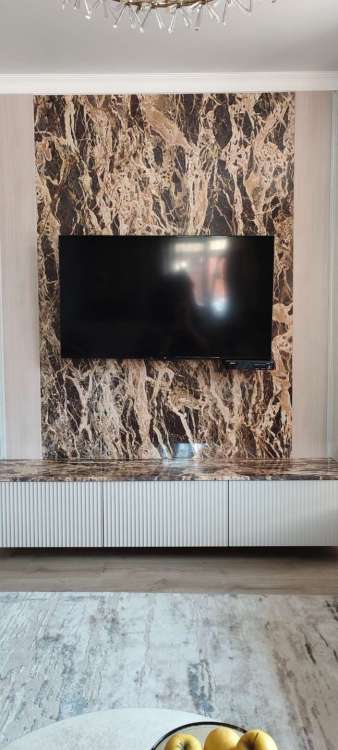

Филимон Опубликовано 29 марта, 2024 Автор Опубликовано 29 марта, 2024 Группа под телевизор МРАМОР RED ANTIQUE 20MM А то давно ни чего не выставляли) 3

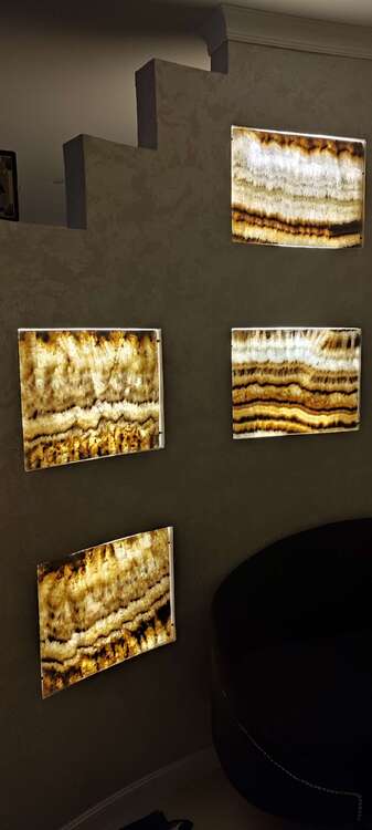

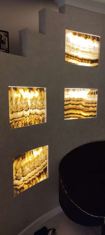

Филимон Опубликовано 20 апреля, 2024 Автор Опубликовано 20 апреля, 2024 Оникс вгоняем в стену, со стыками надо ещё поработать, гибким плинтусом думаю заделать и покрасить. 5
Владимир1986 Опубликовано 20 апреля, 2024 Опубликовано 20 апреля, 2024 11 минут назад, Филимон сказал: Оникс вгоняем в стену Богато живут люди, я то же когда нибудь так жить буду... 😊😊😊 3
Калуга Опубликовано 21 апреля, 2024 Опубликовано 21 апреля, 2024 8 часов назад, Филимон сказал: Оникс вгоняем в стену, со стыками надо ещё поработать, гибким плинтусом думаю заделать и покрасить. Неплохой ночник. 2
zelenok Опубликовано 21 апреля, 2024 Опубликовано 21 апреля, 2024 Да, тоже подумал об варианте исполнения атмосферной подсветкиФорма в интерьере конечно очень спорна, но имеет право на жизнь
Филимон Опубликовано 21 апреля, 2024 Автор Опубликовано 21 апреля, 2024 (изменено) 6 часов назад, zelenok сказал: Форма в интерьере конечно очень спорна В течении 10 лет это были просто ниши, которые теперь не понятно и почему так долго существовали, ремонт грянул, грянула и мысль их закрыть и правильно Калуга сказал это как ночник теперь в прихожей))) Изменено 21 апреля, 2024 пользователем Филимон 1
