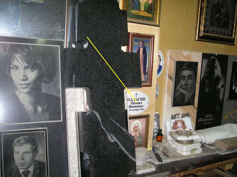

nmzay Опубликовано 18 ноября, 2016 Опубликовано 18 ноября, 2016 @Тёха С этим вариантом я не спорю.но я сейчас сфотаю камень, посмотрю что ты скажешь прожилка это или трещина.
Barin Опубликовано 18 ноября, 2016 Опубликовано 18 ноября, 2016 @mrmeskys дорогое удовольствие, я так полагаю ...Производитель будет спасать ?
nmzay Опубликовано 18 ноября, 2016 Опубликовано 18 ноября, 2016 @Barin Ногтем цепляется...значит это трещина.Трещину и без ногтя заметишь.
nmzay Опубликовано 18 ноября, 2016 Опубликовано 18 ноября, 2016 Не лучший вариант фотки,на улице уже темно.Но все равно заметно.Внизу на кресте широкие прожилки, вверху чуть заметная узкая полоска.И это еще не самый лучший вариант, вкрапления на полоске с промежутками, а попадается эта полоска тянется сплошняком и очень тонкая как на самом деле трещина.Но нету здесь никакой трещины.

vaz Опубликовано 18 ноября, 2016 Опубликовано 18 ноября, 2016 @nmzay в карелии пару лет назад красивый гранит брали (сейчас карьер закрыли) - купецкий. Он весь в прожилках, которые абсолютно выглядят , как трещины, но не лопались. На твоем фото даже не так явно. Но на габбро, хоть нашем, хоть украинском прожилок не встречал. Трещины эти на инкрустации смысла нет лечить , причину Теха правильно написал. По этой же причине у меня полопались Сашины накладки на камнях из литья - ангел и скорбящая, теперь их сажаю на соудал, а сначала лепил на сикадур, а он не подвижен.
nmzay Опубликовано 18 ноября, 2016 Опубликовано 18 ноября, 2016 Этот камень я брал в Хабаровске, а те привозили из Китая.Камень красивый,на фотке просто не очень вышел.Вот на нем частенько попадались такие прожилки, но проблем никогда не было, всегда держал под рукой лупу и давал смотреть трещину и прожилку, все очень хорошо видать( я имею ввиду разницу трещины и прожилки).Стоят эти памятники уже наверно с 1998года и ни хрена им не делается.Если бы это были трещины давно бы уже все было видно.
Тёха Опубликовано 18 ноября, 2016 Опубликовано 18 ноября, 2016 @nmzayна фото плохо видно. Логика у меня такова. Все "жилки" - брак. Нужно или вырезать или менять. Такие как у вас снизу на фото не трещины однозначно.
nmzay Опубликовано 18 ноября, 2016 Опубликовано 18 ноября, 2016 А если такая же как внизу на кресте будет узенькой...то значит это трещина, так что ли?Железная логика....оказывается все зависит от ширины прожилки-узкая значит трещина, широкая значит не трещина.

Тёха Опубликовано 18 ноября, 2016 Опубликовано 18 ноября, 2016 5 часов назад, nmzay сказал: Железная логика....оказывается все зависит от ширины прожилки-узкая значит трещина, широкая значит не трещина. Я могу отличить трещину от "жилки" А вам пусть по ушам ездят и дальше))
nmzay Опубликовано 19 ноября, 2016 Опубликовано 19 ноября, 2016 @Тёха Да мне вообще-то никто по ушам и не ездит.Слава богу с 1996 работаю именно с памятниками и проехать по ушам и сам могу...
nmzay Опубликовано 19 ноября, 2016 Опубликовано 19 ноября, 2016 @vaz На габбро мне тоже ни разу такие прожилки не попадались.В основном на темно сером камне, брал его в двух местах, камни немного отличались по цвету.Но на обоих попадались такие прожилки.И прожилки бывали и светлого и темного цвета.Сейчас такого камня нет, привозят немного похожий но не такой , на нем попадаются большие темные пятна.
zelenok Опубликовано 19 ноября, 2016 Опубликовано 19 ноября, 2016 Есть такое понятие "паринА" на камне, есть подозрение что в современном сленге нет аналогов и описаний значения. Так вот парина это обычно инородное седое вкрапление с большим количеством слюды, с другими механическими и физическими свойствами чем в основной породе, В большинстве случаев выглядит растресканой, но практически не имеет открытых трещин, структура обычно заполнена, хотя бывает по разному. Дефект, всегда портит внешний вид и участок с париной всегда стараются скрыть или перевернуть на заднюю сторону или вниз ещё при раскрое. Зенон поправь если чо правильными словами На диабазе, янце и токовском встречалась всякая, пока с блоков работали и в основном в вершняке.На сюське третьесортной её просто море, равно как и на кашиной горе. В правильном споре стоит отделить зёрна от плевел.Что есть предмет спора-приобретённая трещина после обработки, парина или вскрытая трещина. ГОСТ в своё время правильно классифицировал и вкрапления и жилы и трещины и допускал многое
