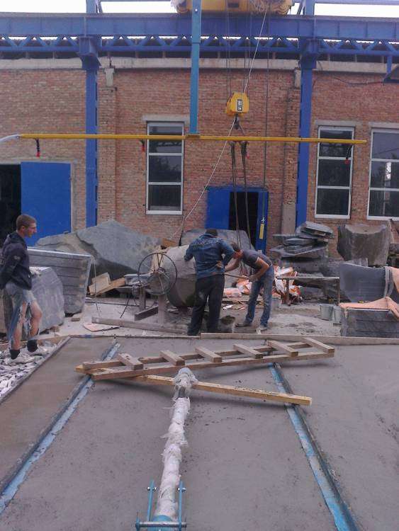

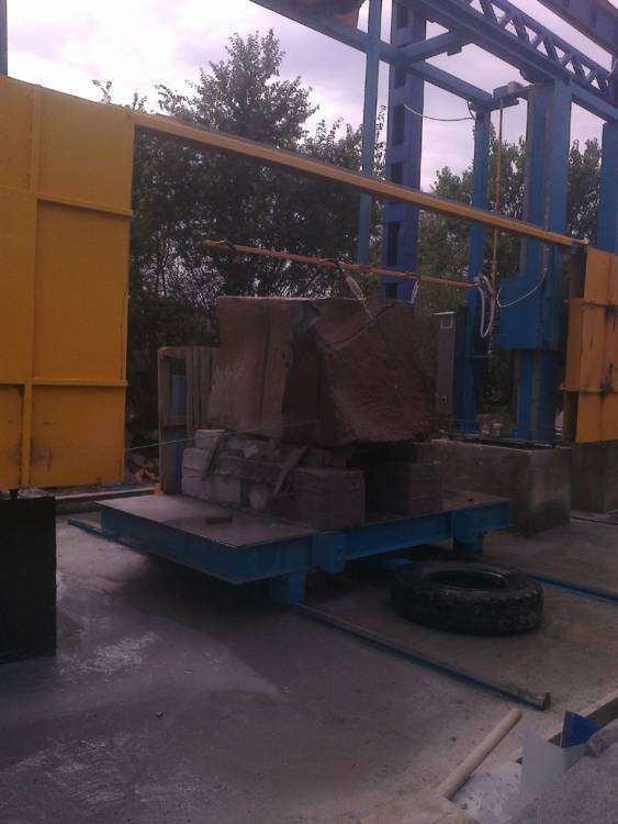

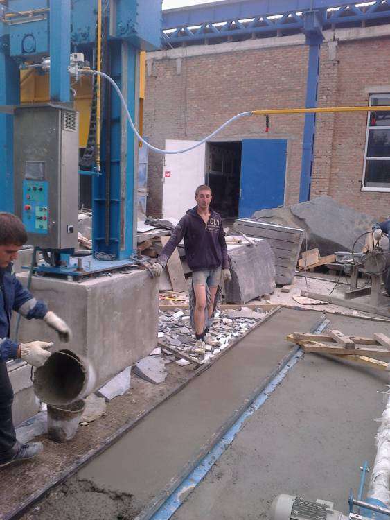

Р.Н.Б. Опубликовано 5 октября, 2013 Опубликовано 5 октября, 2013 Хочу поделится мнением с Форумчанами по поводу алмазно- канатной резки ,В этом году приобрели и смонтировали себе канатную пилу модель PLBK 1800 (Польша) (НЕ РЕКЛАМА!)Данное оборудование, абсолютно не популярно на просторах нашей Родины, многие нас отговаривали от покупки, называя кучу минусов канатной резки и т. д.Лично мое мнение после эксплуатации. В канатной резке вижу только плюсы, (может и минусы появятся, но пока без проблем)Главный плюс - высота реза 1700 мм, для кривых блоков с наших карьеров самое тоВторое - ширина реза 8,5, меньше отхода, меньше грязиТретье - тихая работа, фрезеровщик после дисковой пилы как услышал звук работы канатки малость расстроился «за свои уши»Четвертое – станок не требует постоянного присутствия оператора все автоматизированоПятое – в три раза меньше кушает электричестваШестое – в нашем случае станок выполняет две функции пассирует- блоки нужной толщины для дисковых станков, если станки загружены пилит слэбы, вот кое какие фото монтажа, работы. 5
