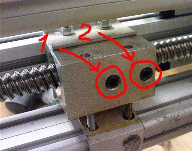

Подскажите, кто-нибудь, какую функцию выпоняют винты 1,2 (рис)
Может через них, можно как-то промывать, смазывать привод.

1 болт пожимает пластиковую планку внутри швп при износе шариков,а 2-й просто фиксирует гайку к корпусу.
Тавотница для смазки с обратной стороны.

Т.е., что-бы добраться, надо  открутить 4 винта где каретка крепится (извиняюсь что туплю, просто не сталкивался никогда)

Отвинтите оба болта и сдвиньте набок металлический кожух вместе со всей осью.. вы увидите круглую гайку. В ней будет отверстие. вот в него можно зашприцевать смазку.

Муха ...это регулировочные болты .Регулировка преднатяга.

Фиксирующий болт , тот что сбоку, отвинтить, отверстие совпадает с отверстием в гайке. Туда можна шприцом подать смазку, она попадет к шарикам.

один болт - регулировочный, второй - фиксирует гайку в корпусе.
Ну ну...Один болт для устранение осевого ,другой для устранения  радиального биения.

Спс, разобрал, насчет болтов ты абсолютно прав, к сожалению тавотниц ни с какой стороны нет, хотя на втором станке есть. Снял кожух с гайки ШВП, в отверстие закачал смазку, что-то сомнения берут, через это отверстие смазка точно к шарикам попадет?
Отверстие, которое совпадает со 2-м винтом?

Смазку в отверстие то что скраю.
Может не получиться, вчера перебирал ШВП по X и Y , на обоих гайках это отверстие закрыто пыльником.

Отверстие прикрыто проимерно на половину "пыльником", другая половина - открыта. Смазка свободно проходит.

Я смазываю так , откручиваю крайний винт, и шприцем загоняю смазку , на гайке есть две боковых прорези, они нужны для регулировки преднатяжки и смазки , если смазки загоняется мало , то можно ее немного выгнать и распределить винтом, винт закручивается на место до упора с последующей доводкой на два часа.

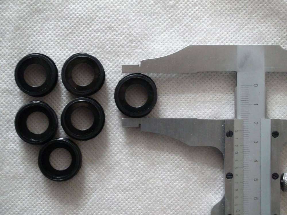

Здравствуйте! подскажите из личного опыта, что подойдет в качестве пыльника на гайку швп?. Из личного опыта силиконовая прокладка обжимает туговато. какие есть еще предложения? спасибо
Ссылка на комментарий
Поделиться на другие сайты
Я не стал изобретать велосипед и заказал оригинальные здесь. В прошлом году мне обошлись за 450р с доставкой за пару. Сейчас не знаю сколько будет стоить.
Продаются также здесь, но не доставляют в РФ.
