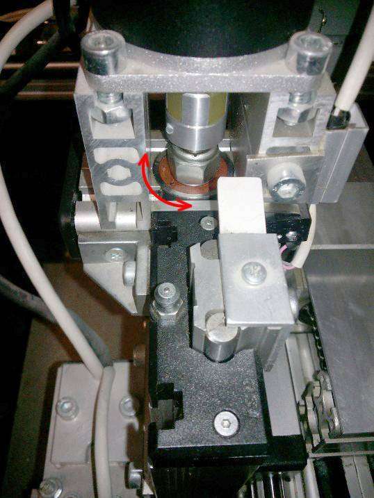

Недавно случайно заметил что при опускании/подымании в ручном режиме по оси Z внешняя обойма подшипника проворачивается в профиле, разболталась наверное. Ось закреплена на 2х подшипниках. нижний не прокручивается.
Возникает 2 вопроса:
1. как его туда запресовать/вклеить?

Совет такой, раскрутить , сделать насечки на профиле в посадочном месте подшипника, закрутить обратно , так чтобы крутилось легко но при этом без люфта.... На полосы это может влиять если перетянуто , или на оборот есть люфт....
Подтяни гайку.
спасибо за ответы. Буду пробывать как время появится.
Теха, подшипник не швп, обычный, который в профиль запресован.

Я имел введу гуйку которая отвечает за обычные подшипники. Та что возле муфты.
А насечки не делай. придётся менять подшипники хрен вытянешь..
та что около муфты ничего не даст, она же не имеет никакого отношения к наружной обойме подшипника... да и муфта проверена, все затянуто, нигде не проскальзывает.
Небольшие насечки нужны..... что касается полос посмотри еще на люфт линейных подшипников его не должно быть ,люфт можно выбрать подтяжкой регулировачных болтов, можно еще поменять разъемы на датчике R , он 15 PIN

Люфта в линейных нету, где подтягивать знаю (тьфу тьфу тьфу не понадобилось пока) шум небольшой от швп есть, несмотря на регулярную смазку, но пока на ход не влияет, закусываний нету. Значит 1 позиция охладить радиатор, вторая - насечки. Потом отпишусь помогло или нет.
Тю.... а я то думал на кой хрен она там..... Оказывается для красоты. Вот сауновские инженеры бестолковые ребята....
Ну тогда только насечки.

Тёха, Ваш сарказм был бы уместен с куда более обоснованым ответом нежели "подтяни гайку".
Холивар развести не получится ибо мне все равно на такие действа.
Что не понятно?
Ниже муфты есть гайка. Поджав её устраните люфт.

А можно фото для особо не понятливых?
