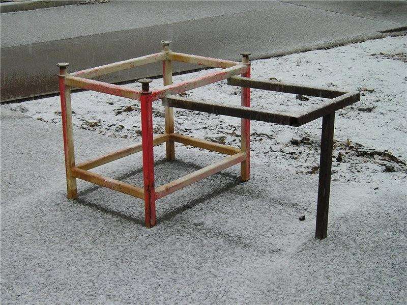

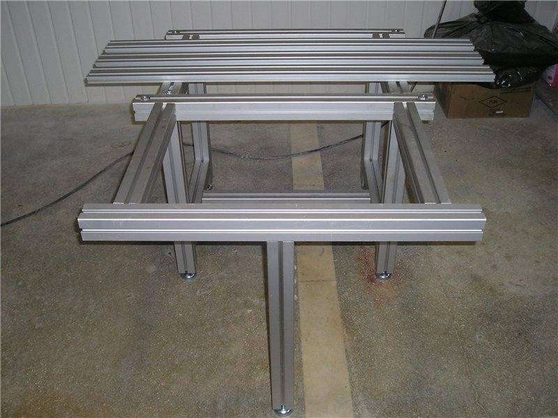

А это стол отдельно и он новый .До этого шесть сезонов проработал фрезер на временно -экспериментальном сваренном из квадратной трубы.Разницы то вообщем никакой ...чисто эстетический внешний вид..
Да...он красивый пока новый ,но когда в эти пазы понабивается хламу то тяжело будет его отмыть ,или надо их позакрывать. Кстати сколько он стоит, у нас такой профиль(это 40х40 ?) золотым был бы.
60х60 профиль стол обошёлся под 40 тыщ .А пазы...так рабочее место ,как не странно ,надо убирать.Как на заводах .После смены не только станок должен быть убран и смазан ,но и метр вокруг станка должен быть убран.
Убирать то конечно надо ,согласен , но как убрать из тех двух поперечных перемычек ,на которых стоит не нагруженный станок...
Туда ничего не попадает))) Шлам с водой уходит на пол а его большая часть остаётся на стеле ( у нас слив в цехе) и потом с помощью шланга смывается.У кого такого нет можно поставить бак под станок и с помощью насоса пускать воду в обратку .
Убедил ! Красиво и не ржавеет и лёгкий , но шибко дорогой.

А это старый стол )))ДёшевА и сердито ))) Но ржавеет и не красив...
Он здесь очень не плохо смотрится, припорошенный.
Я как Плюшкин))) Пока поставил и посматриваю ...может куда и пригодится)))) Зиму отстоит пройдёт "старение" - станет крепче))) В общем то как вариант для непритязательного пользователя и как мало бюджетный  нормально ,купил -заказал верхушку фрезера сварил стол и вперед.
