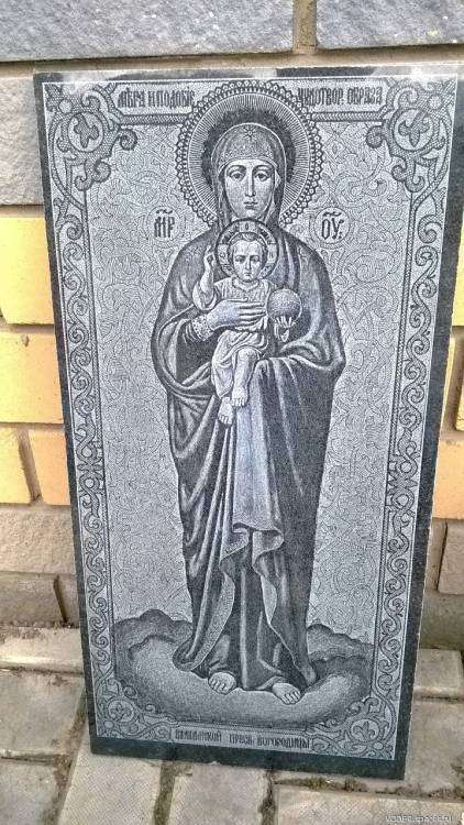

Моя первая работа
Жду критики и советов, это мои первые шаги.
Она выполнена в два прохода, ретушь позаимствовал с раздела Клипарт. Размер плитки 60*30
Терзает один вопрос, как правильно разметить центр, буду очень признателен)
post-10568-0-64097800-1385285842_thumb.j
Критику и советы можешь получить если покажешь гравировку портрета, а так на иконе ничего конкретного не скажешь. Икона как икона. Сделай портрет и выложи сюда.
А как правильно разметить центр....... я делаю так: если плита 60х30 создаю файл 58х28 чтобы осталось по 1 см со всех сторон. На плитке заклеиваю скотч на 1 см ниже верхнего края плитке, отмечаю на скотче центр плиты     / 15 см/ и ето у меня начальная точка. Станку задаю позицию "Низ по центру" и запускаю станок. Все.

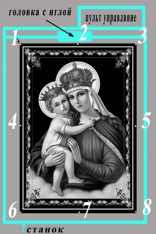

Изучил всю инструкцию, с данной командой, увы(, не сталкивался, можно по подробнее об этом?
Не понял о какой команде идет реч? На каком станке работаешь ?
Сауно 7.2
 "Низ по центру" , вот эта настройка мне не ясна
Смотрим картинку. там 8 точек, которые можно задать станку как ориентацию, чтобы он знал где находится иголка в данном моменте. Ето на моем станке Гранит. Наверное и у сауно так .
1 Нижний правы
2 Низ по центру
3 Нижний левы
4 Справа по центру
5 Слево по центру
6 Верхний правы
7 Верх по центру
8 Верхний левы
Всегда почти ставлю станок как на схеме и задаю ету позицию иголке. Тогда гравировка всегда будет делаться в центре плиты и не будет сдвигов в лево или в право.
у Сауно не так)) Там нет восьми стартовых точек как в станках "Гранит"
у Сауно не так))
есть там и не такое.
там можно и под овал ноль за 5 секунд выставить

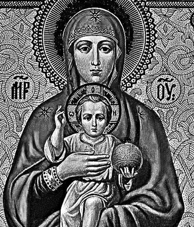

@orlovSN, икона очень слабо сделана, на лицах грязи килограмм, оттенки перебиты
Оттенки перебиты из-за чего. Работа выполнена в два прохода, я думаю, черные точки, были сбиты(срезаны) повторным проходом, может стоит попробовать режим ВК?или дело в настройках
post-7784-0-30185700-1385440860_thumb.jp
Господа, все намного проще, картинка сама по себе такая была, никто особо не готовил, скачали и запустили под станок
а ретушь я не видел... ну да как на картинке так и на камне
с такой картинки нормальная гравировка, и вообще на станке на этом иконы делать не проблема, ты портрет сделай, а все иконы как правило все контрастные поэтому сделать икону и ошибиться ой ой как трудно  даже на самом поршивом украинском граните,   если хочешь я тебе рутушт портрета пришлю попробуй его сделать а потом на форум выложишь  мы его и покритикуем )))
на китае тоже портреты в лет получаются, а вот на украине  даже на хорошем чистом украинском камне легко ошибиться в настройках, а если камень поршивый то у меня например без ручной доработки вообще не получается, остаются черные точки приходиться в ручную дочищать, првда это не долго минут 10-20,  единственный раз у меня так портрет вышел что я его часа 3 чистил, но там камень наверное из коровьего дерьма спресовали, а так в общем станок золото
а вообще нужно чувтвовать станок, у меня 2 станка правда версии разные , я их примерно поднастроил чтобы примерно с одинаковыми настройками работали но все равно каждый работает по своему, и настройки у каждого свои,  поэтому в инструкции к станку и не написаны конкретные настройки под каждый камень, да и камень даже с одной партиии бывает разный  так что  нужно чувствовать, изначально  зная примерные настройки а потом вплоть до того что даже по звуку и по пыли ориентироваться
по крайней мере год уже работаю со станками а год был напряженный, всего один отказ и то это чисто моя вина  я там цвет совсем не рассчитал почти негр получился, а так даже не поправлял ни один портрет
