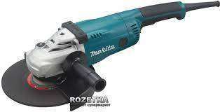

Парни -наступила зима,мы весь год давали коксу нашим болгарочкам, с приходом холодов смазка в корпусе редуктора замерзла и прилипла к стенкам,шестерни прут насухо,решить проблему можно за 5 минут,добавить моторного масла в старую смазку и разбавить до состояния киселя,существует 2 самых уязвимых узла УШМ редуктор(точнее пара),и нижний подшипник якоря(ротора),из которого к стати смазка испарилась еще летом........
Потом чтоб не ругать производителя и не говорить что - макита,хилти,бош,хитачи, и т.д херня...
Знаю что на форуме есть мнение работаю пока не сгорит и ладно..........
Эта тема  для таких как я ......Спасибо......

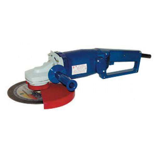

WERTY- поверь мне все смазки замерзают,когда то с товарищем проводили тест моторных масел при-15 они становились густыми,а смазки редукторные изначально густые ,я пользуюсь смазками XADO-для подшипников и для редукторов,но их все равно нужно разбавить маслом....Кстате у кого громко гудят редуктора есть специальная смазка-самая громкая болгарка которая у меня была это КИРОВКА редуктор гудел так что аж уши болели(в наушниках 100 дцб),смазал -за первые два дня шум уменьшился в несколько раз, через неделю работала по звуку как макита......
