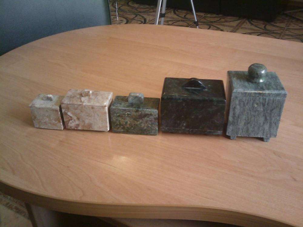

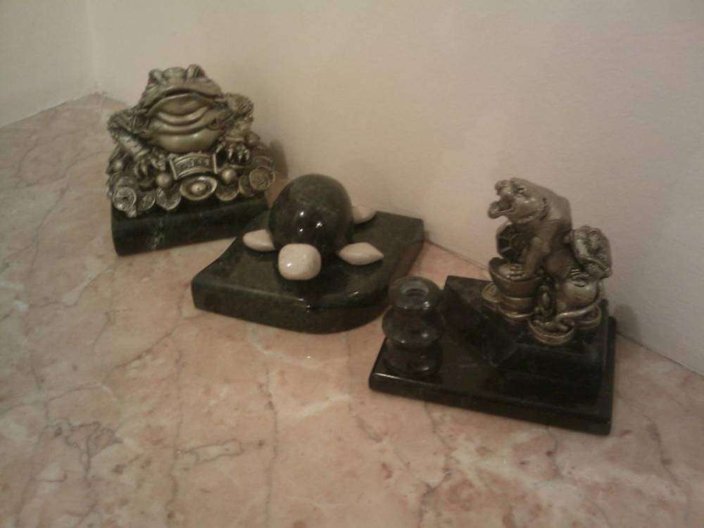

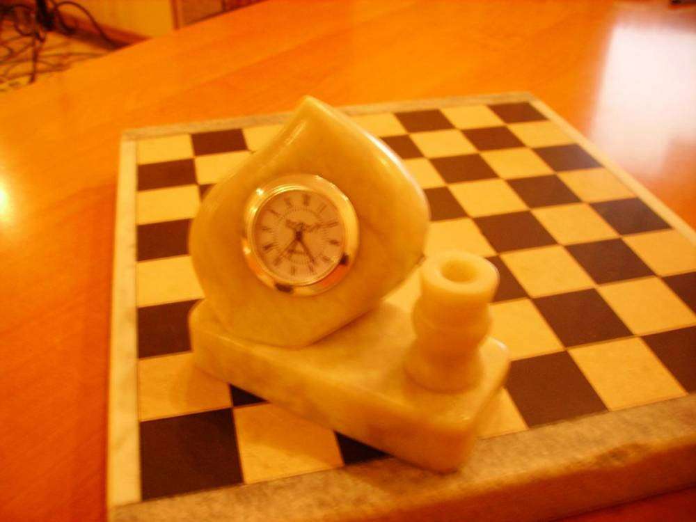

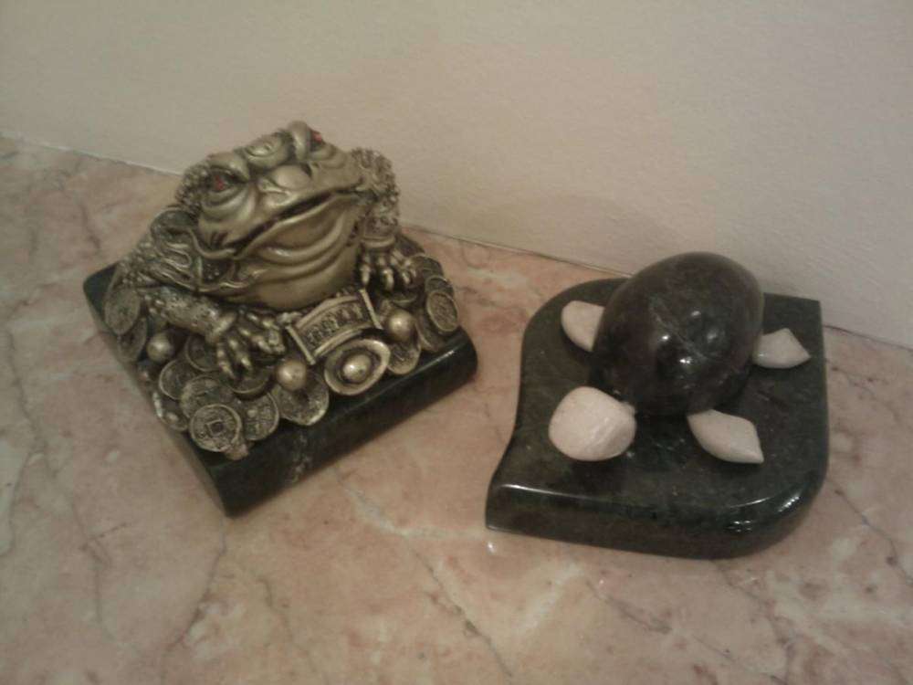

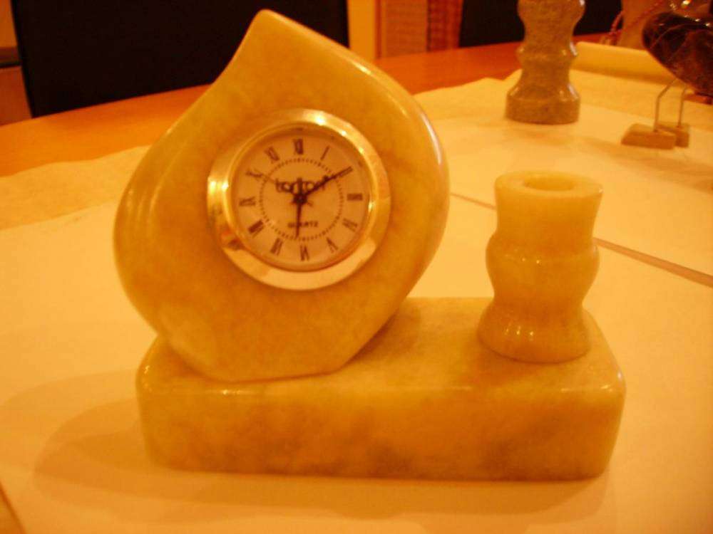

Популярный пост andezit Опубликовано 12 декабря, 2013 Популярный пост Опубликовано 12 декабря, 2013 Друзья, люблю работу с камнем и предлагаю на ваш просмотр часть разных поделок. У меня их сотни разных, по мере буду их выкладывать, а пока часы. Не судите строго, это чисто по теме " камнерез" 21
крестовый валет Опубликовано 12 декабря, 2013 Опубликовано 12 декабря, 2013 Друзья, люблю работу с камнем и предлагаю на ваш просмотр часть разных поделок. У меня их сотни разных, по мере буду их выкладывать, а пока часы. Не судите строго, это чисто по теме " камнерез" прикольная тема! 1
ирин@ Опубликовано 13 декабря, 2013 Опубликовано 13 декабря, 2013 Со сковородой -устарело, а вот с дисками....очень оригинально, мне понравилось! 1

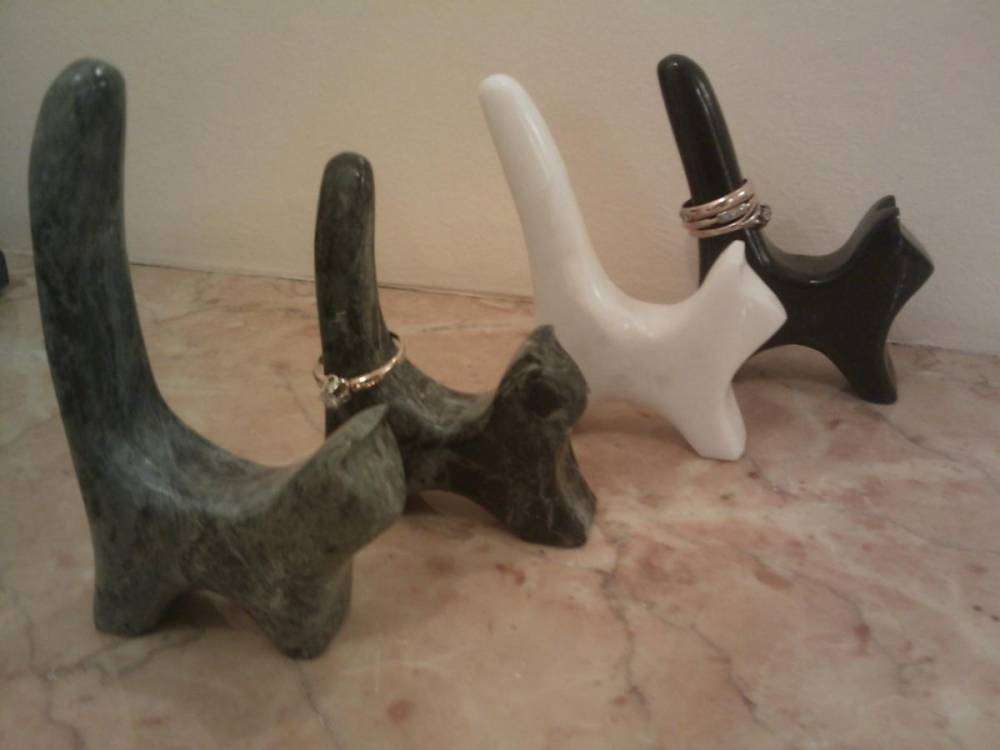

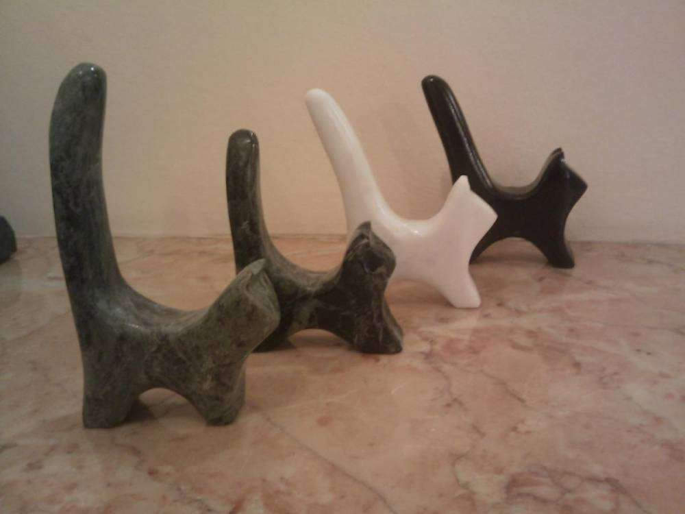

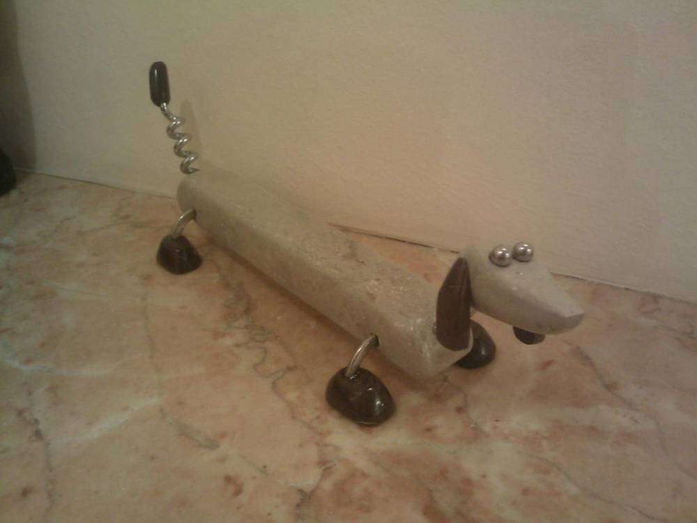

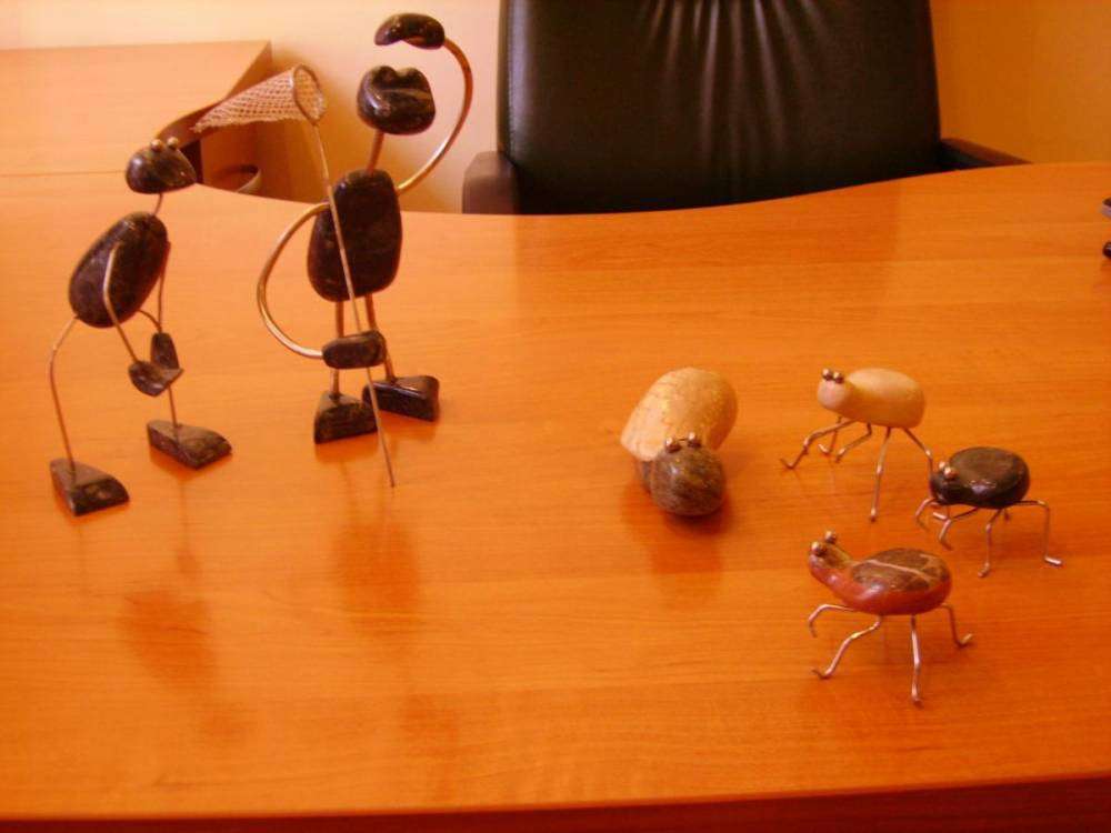

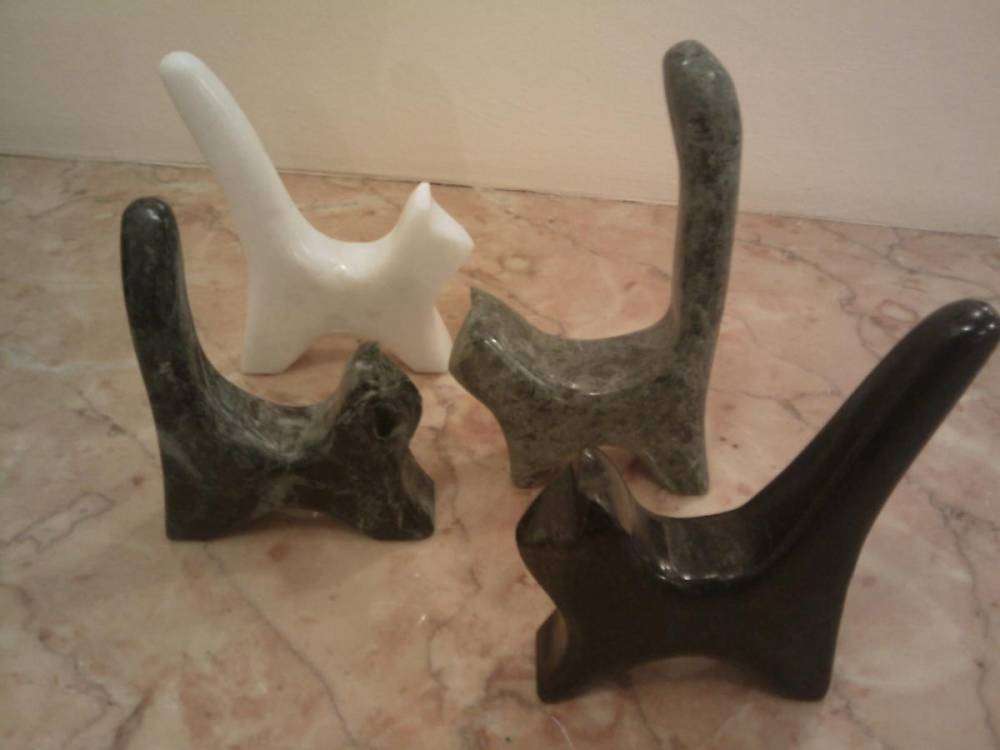

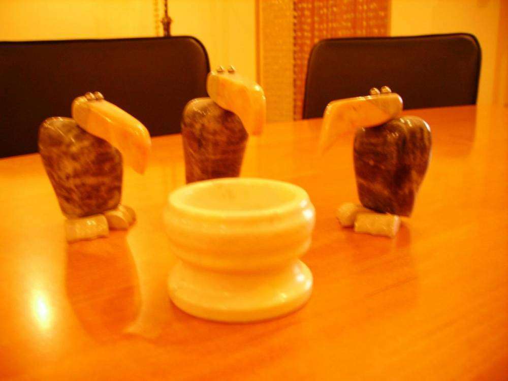

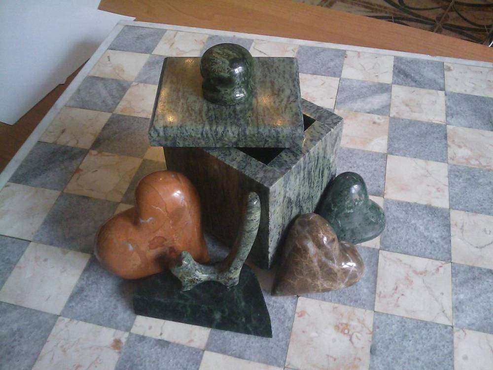

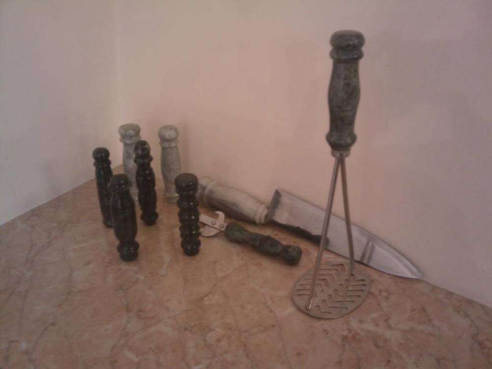

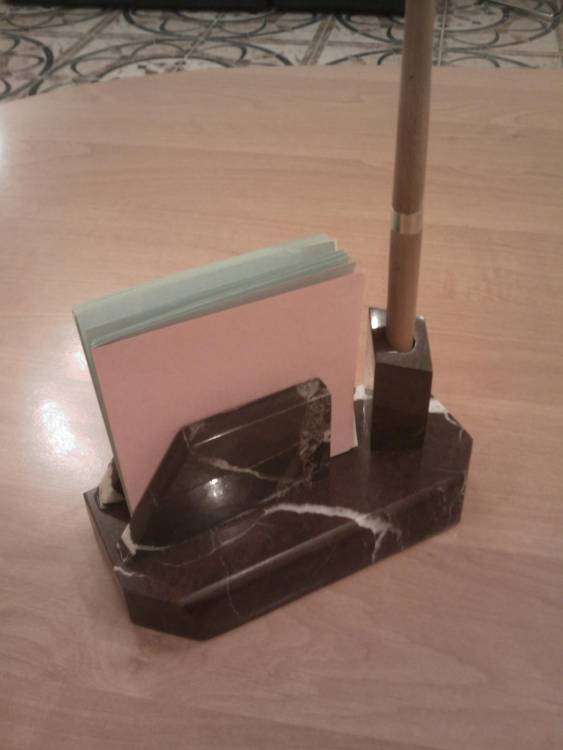

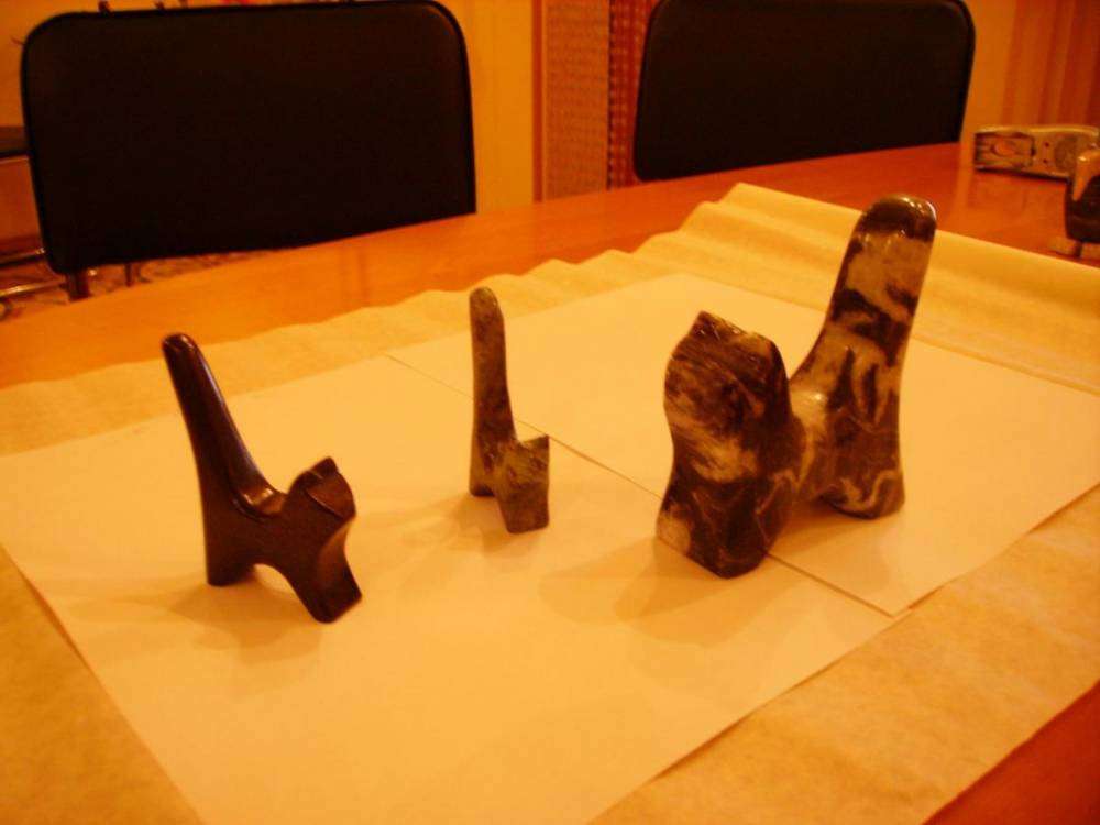

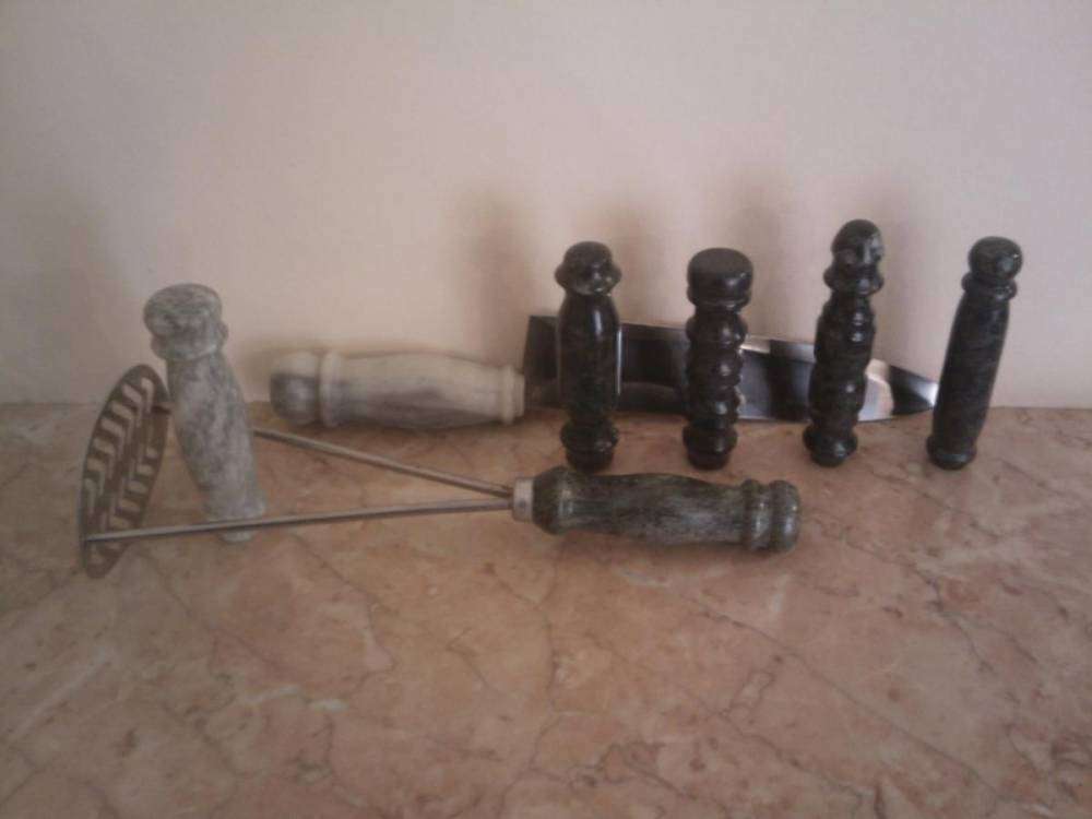

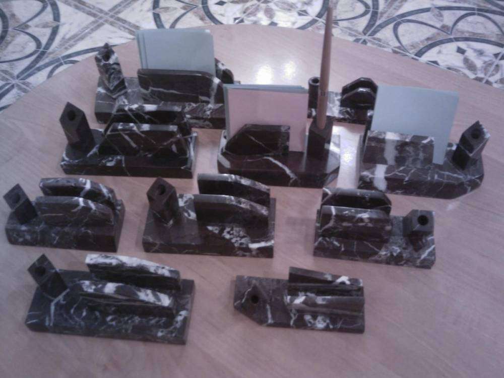

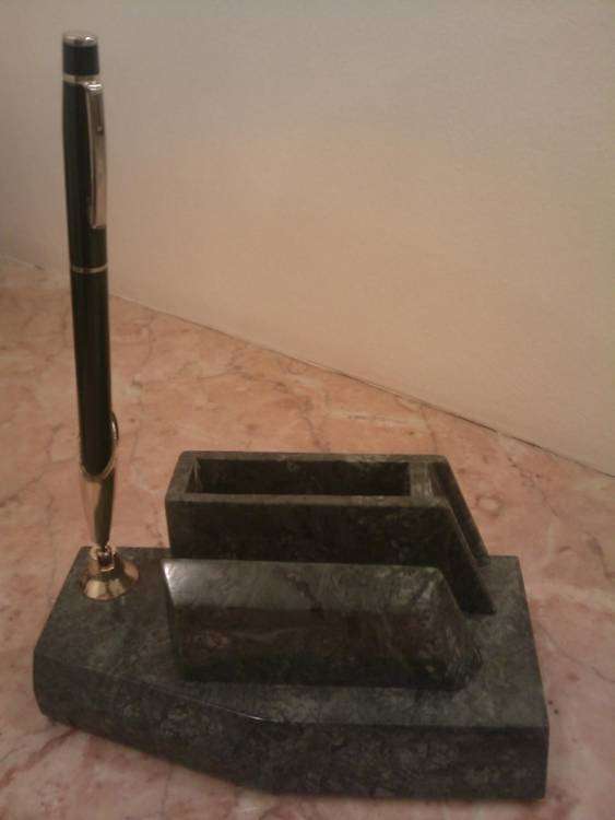

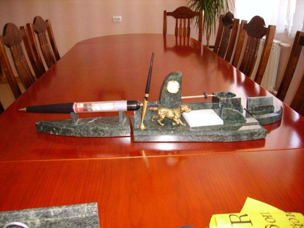

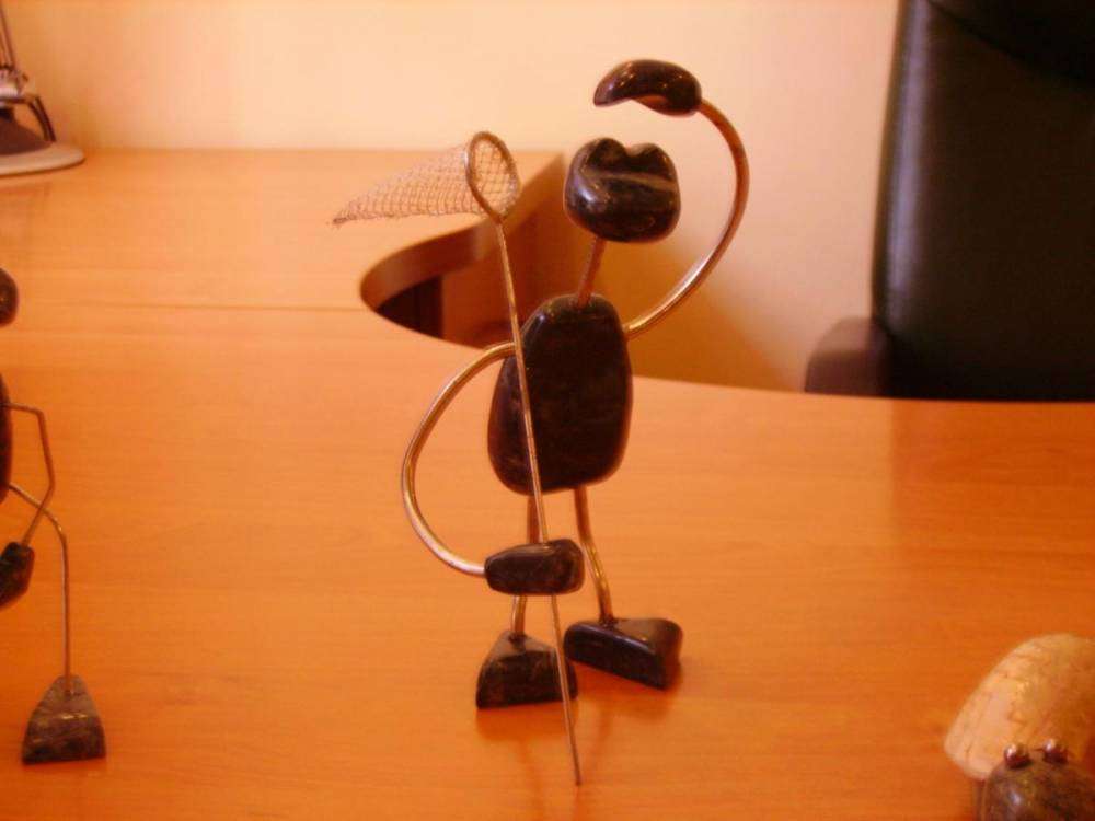

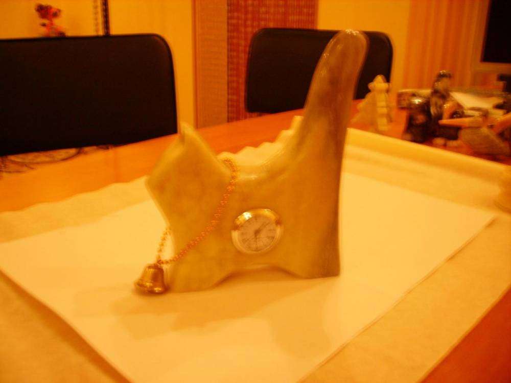

Популярный пост andezit Опубликовано 13 декабря, 2013 Автор Популярный пост Опубликовано 13 декабря, 2013 Сковорода - это попутно, просто был старый советский механизм часов "янтарь" и красивая сковорода, это все соеденил. Для кухни пойдетКошечки - хороший подарок для женщинВ свободное время точу ручки для кухонной утвари. Настольные наборы хороши вместо взяток мелким чинушамПозже ещё скину много поделок, правда не все, в своё время фотал 12

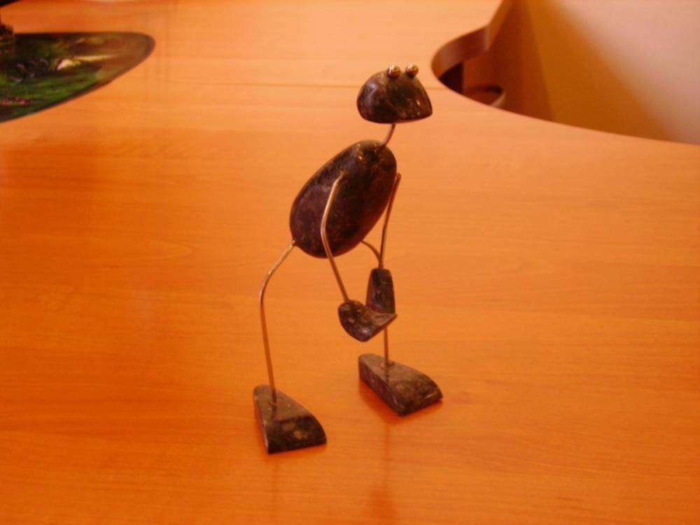

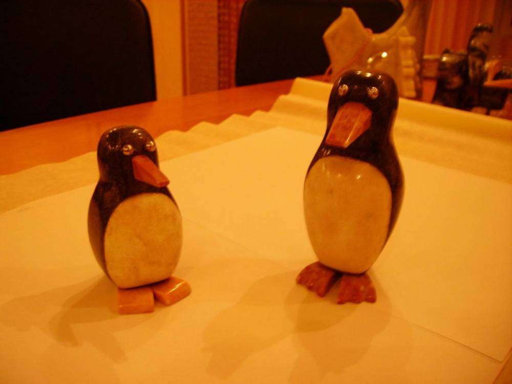

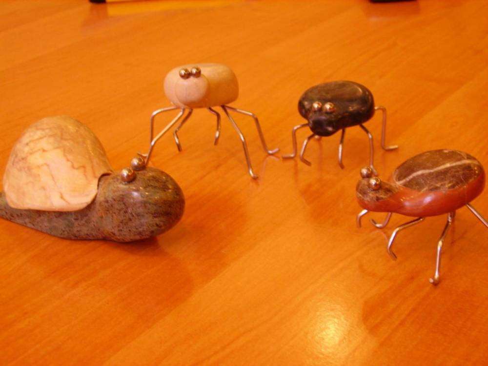

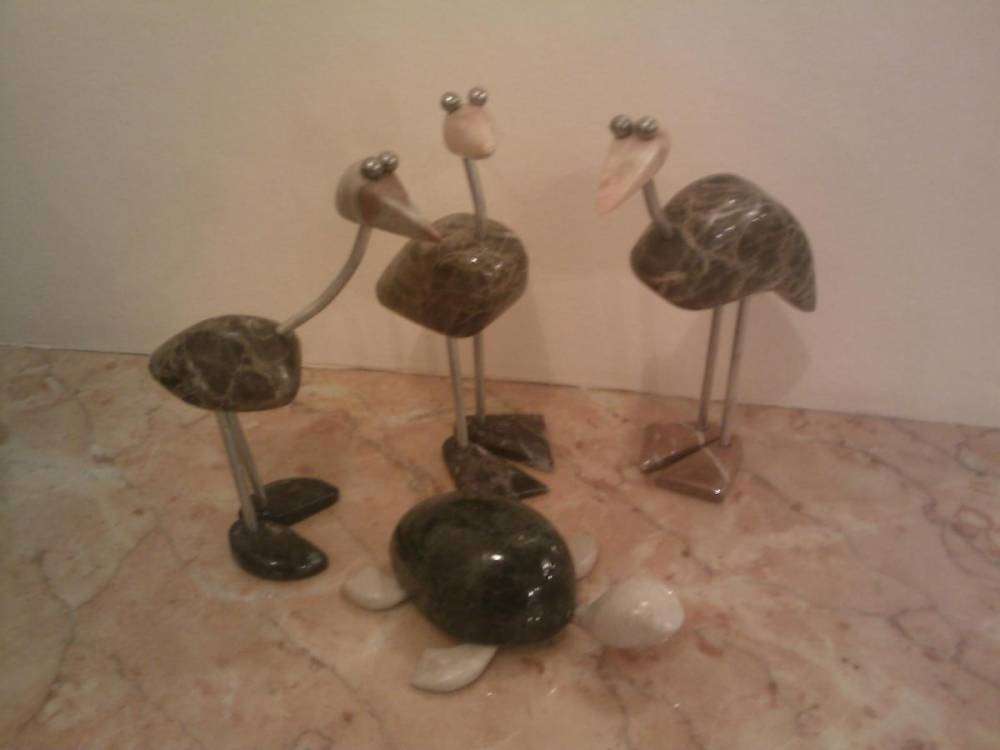

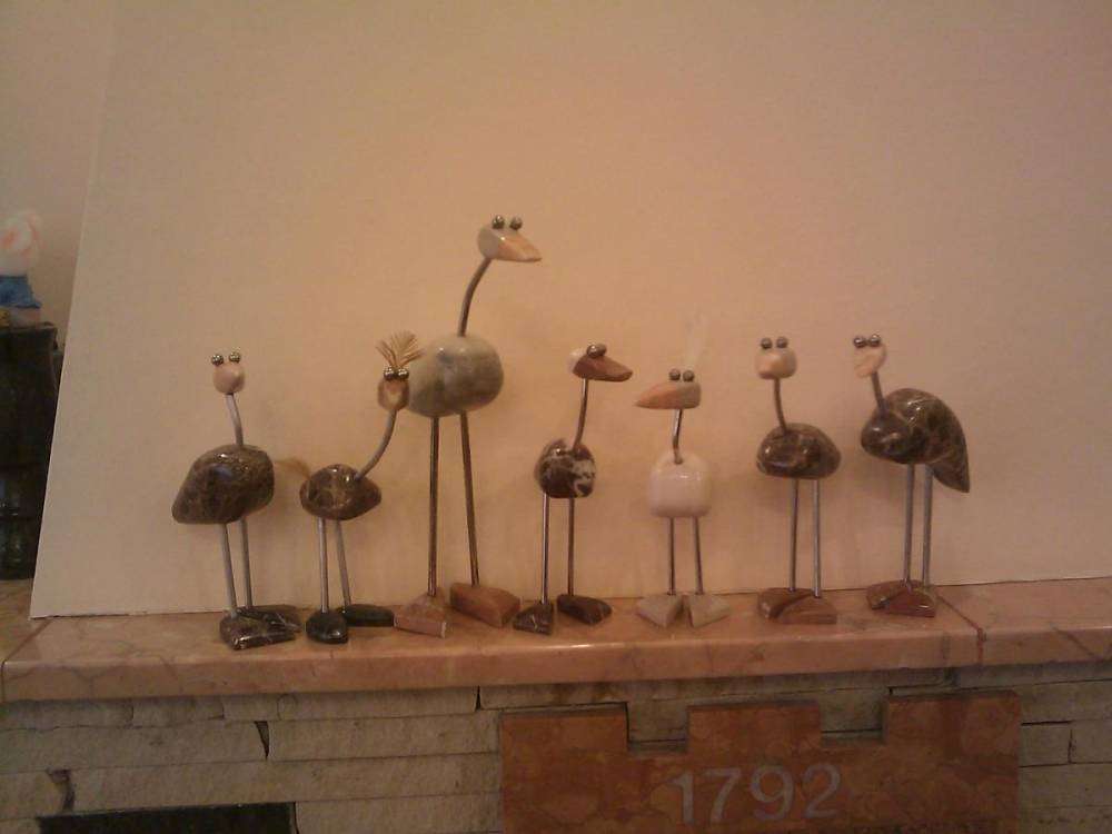

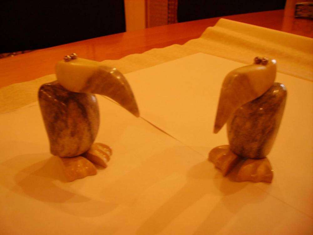

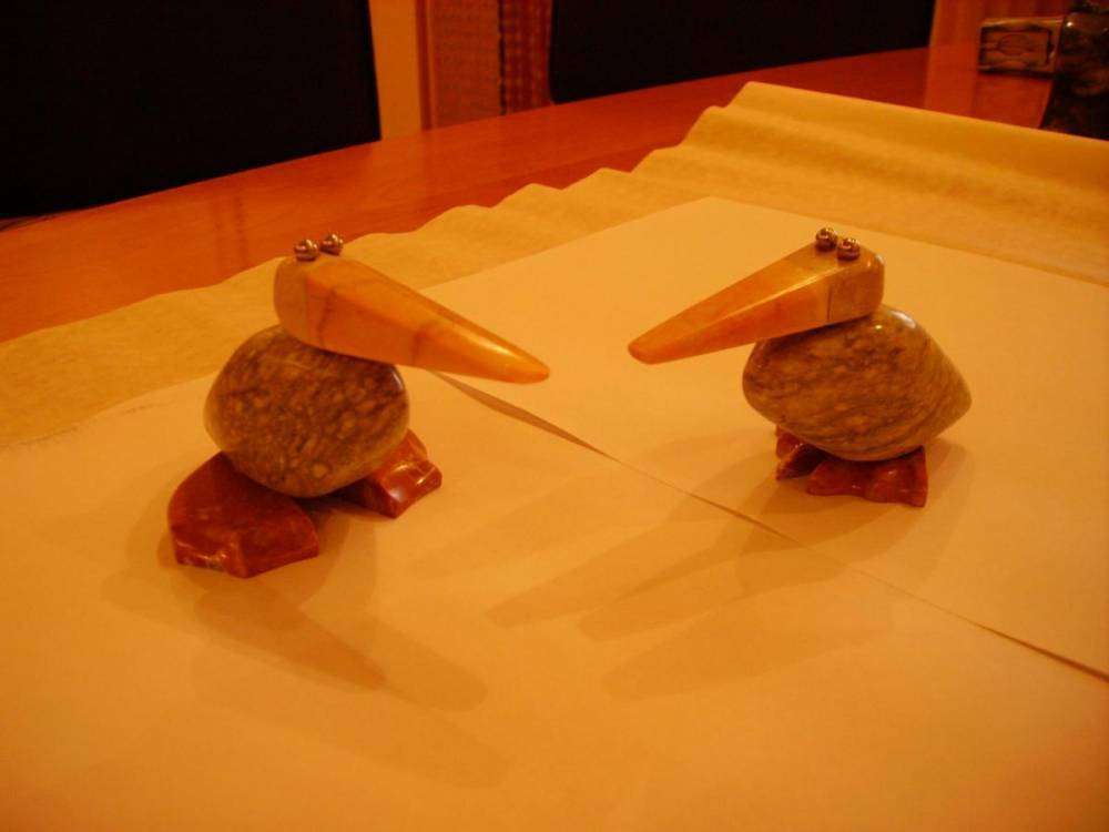

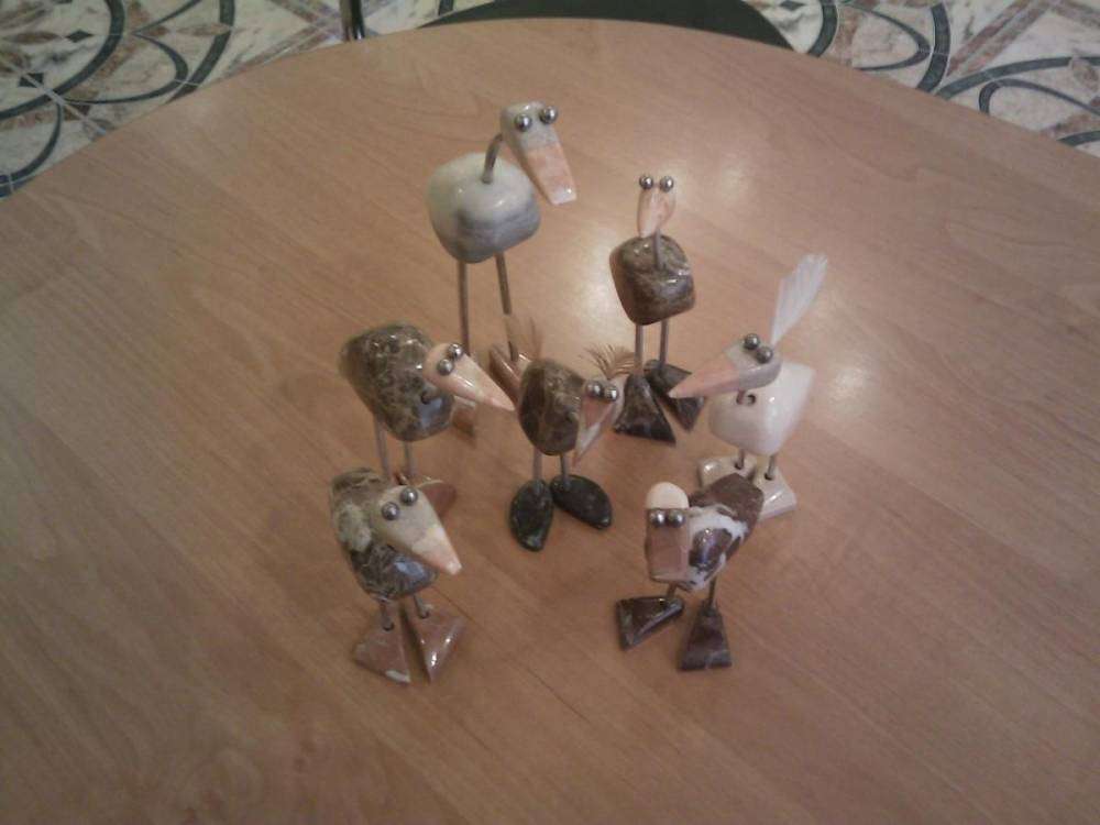

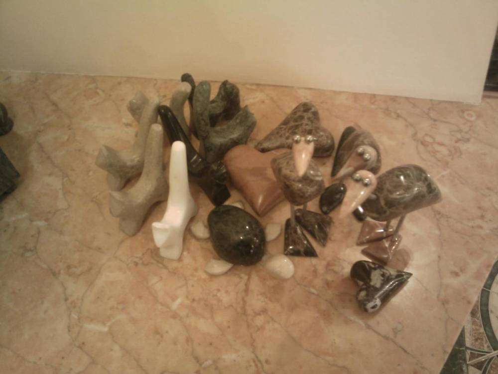

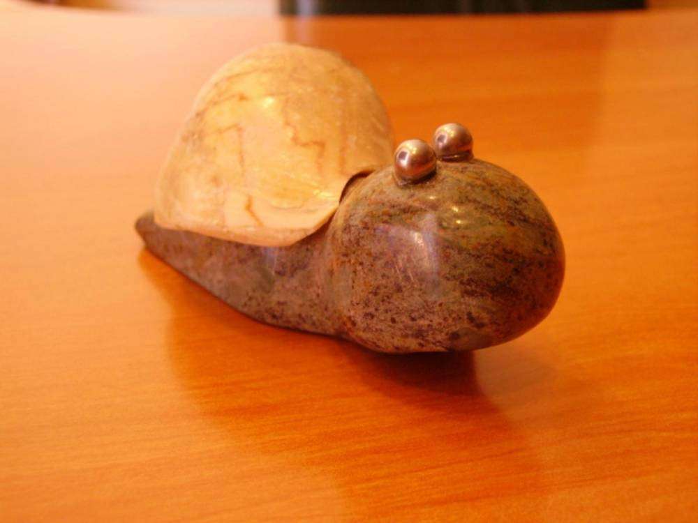

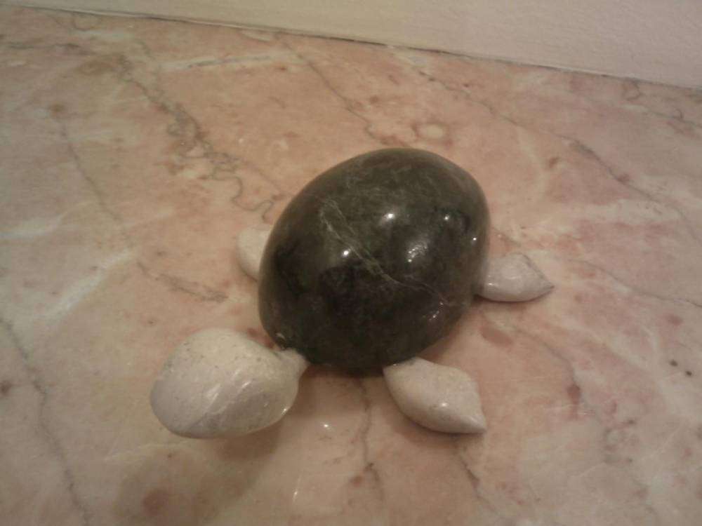

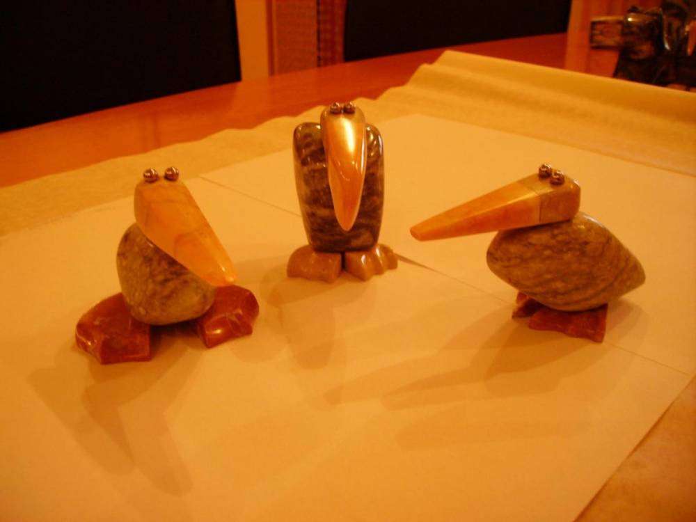

Популярный пост andezit Опубликовано 14 декабря, 2013 Автор Популярный пост Опубликовано 14 декабря, 2013 Добавляю ещё разных мелких зверушекдоп 14

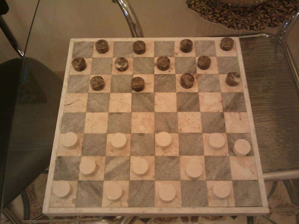

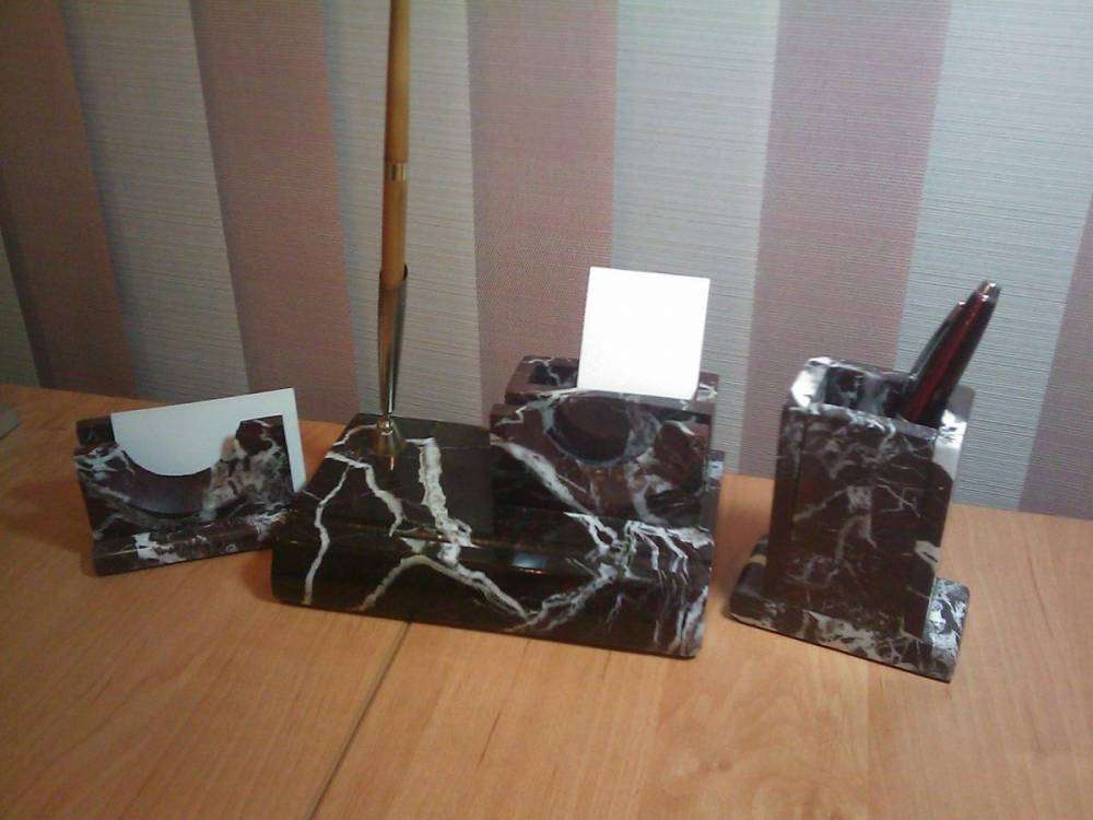

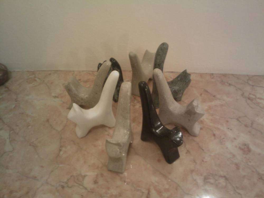

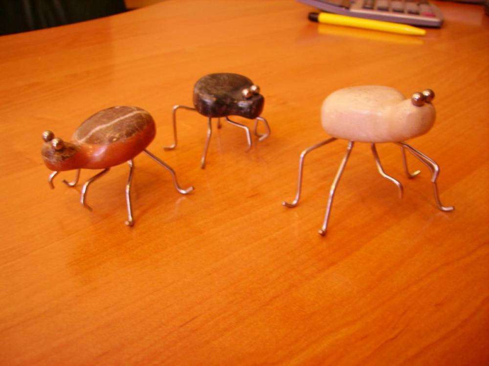

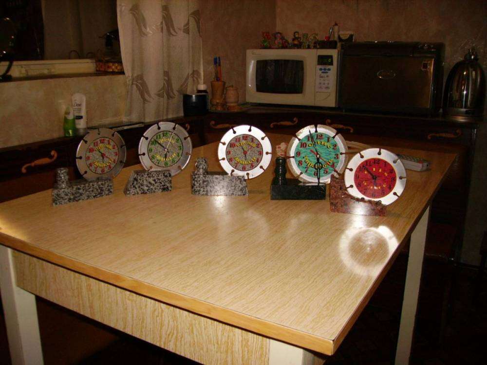

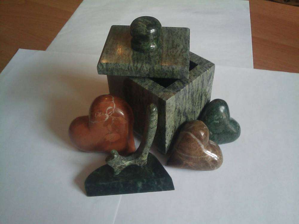

andezit Опубликовано 15 декабря, 2013 Автор Опубликовано 15 декабря, 2013 Ещё кое что - все на любителей издеваться над камнем 1
kiper Опубликовано 15 декабря, 2013 Опубликовано 15 декабря, 2013 Шашки я бы клеил с промежутком,потом полировка смотрелось бы багаче,и стоило бы дороже.... 1
WERTY Опубликовано 15 декабря, 2013 Опубликовано 15 декабря, 2013 шашки это хорошо, но моя мечта это шахматы, да чтоб из камня все фигурки и доска...шахматные доски из камня, кстати, не впервой вижу... 1
kiper Опубликовано 15 декабря, 2013 Опубликовано 15 декабря, 2013 WERTY-так в чем остановка, давай сваяем,только фигуры не как в ссср,а как в гари поттере...... 1
WERTY Опубликовано 15 декабря, 2013 Опубликовано 15 декабря, 2013 Разнообразие шахматных фигур большое...я только не видел, какие в гарри поттере...Да рано мне еще, такие мелкие вещи делать...инструмент нужен подходящий, да и навыки у меня...я только начинаю...еще толком даже полировать не умею, точнее не пробовал...Я только болгарку в руки взял...недавно пробовал геометрию резать...еще не полировал...да и "сенсей" мой свалил далеко, теперь сам, методом тыка и проб... 1 1
andezit Опубликовано 15 декабря, 2013 Автор Опубликовано 15 декабря, 2013 Шахматная доска - это склееные квадратики из мрамора. Фигурки точу любые, только коней надо вручную делать, пока нет стимула. У меня ещё есть куча фоток со всякой мелочью из мрамора и гранита, че то не пропускаютДаже несколько картинок каменных

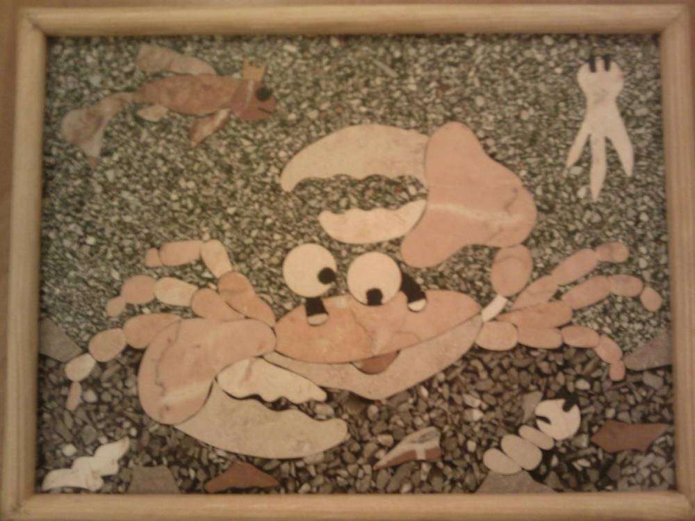

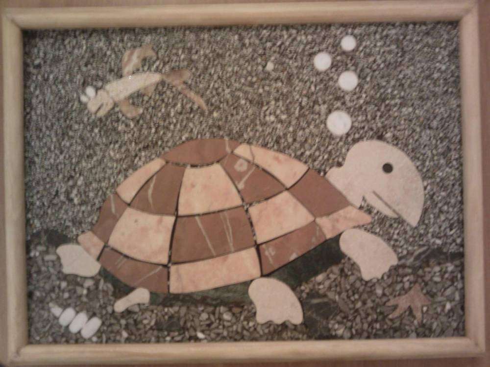

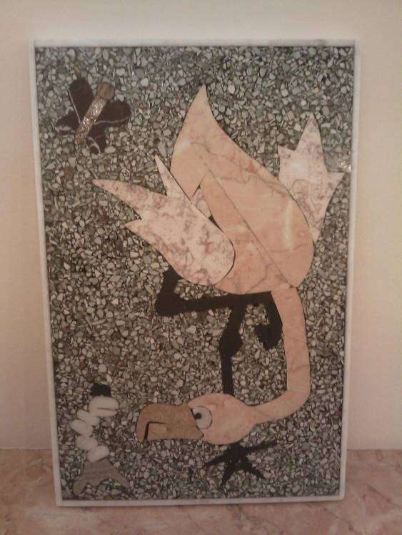

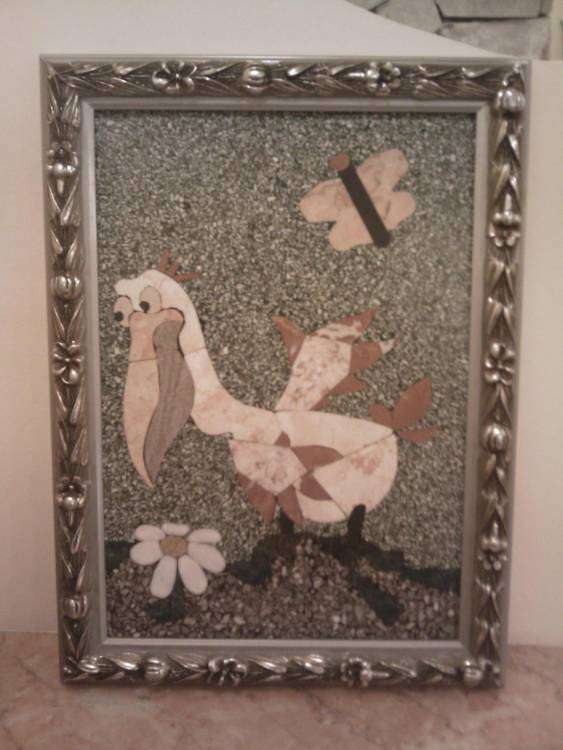

andezit Опубликовано 20 декабря, 2013 Автор Опубликовано 20 декабря, 2013 Мрамор разных цветов распускаю на пластинки до 5 мм , обрезаю и на нождаке подгоняю в размеры. Складываю рисунок, склеиваю на бумаге, по кругу рамочка из мрамора. Внутрь заливаю эпоксидную смолу смешанную с мраморной крошкой. Толщина заливки где то 15 мм, на верх сетку армирующую. пару суток полного высыхания, переворачиваю и на станок отпалировать. Вот что выходит. На солнце не горит и не выкручивает, можно вставлять в стены вместе с кафелем ( например: ванна, кухня, на скока хватит фантазии) Прошу высказатся 6
andezit Опубликовано 20 декабря, 2013 Автор Опубликовано 20 декабря, 2013 К картинкам мелочь добавлю 5

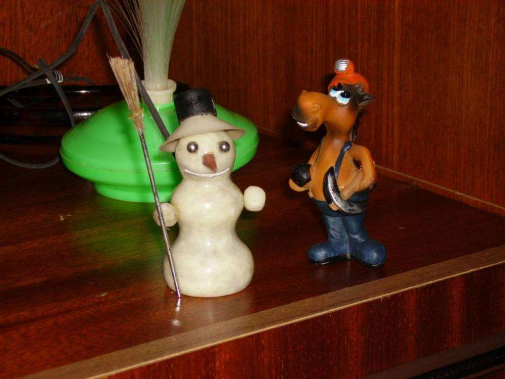

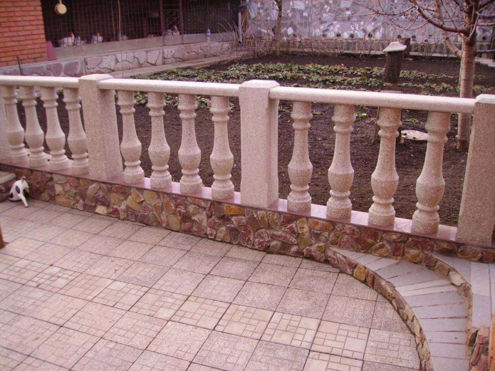

andezit Опубликовано 28 декабря, 2013 Автор Опубликовано 28 декабря, 2013 Поставил такой заборчик между двором и огородом ( точил сам, мраморная крошка) и под ёлочку выточил такова снеговика 5
ирин@ Опубликовано 29 декабря, 2013 Опубликовано 29 декабря, 2013 Хороший огородик у вас получился, уютненький!!!! У курочек ,наверно, "удой" повышается от такой красоты)))) Смотрю все отходы в дело идут: и на ступеньки и на стенку 1
