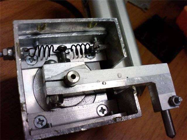

Egorich Опубликовано 21 августа, 2009 Опубликовано 21 августа, 2009 qwert64 сказал: 3 в заднице у ней 2 пружины, разьедини и одну поставь на перёд, избавишь подшипник от сильного бокового давления, он на другое расчитан Случаем не об этих-ли пружинах идёт речь? Так они вроде и не в заднице, а сняв одну не к чему будет притулить вперёд.
Анфим Опубликовано 21 августа, 2009 Опубликовано 21 августа, 2009 Как то странно выглядят пружины.Пружина работающая на растяжение должна иметь плотные витки,а здесь пружина на сжатие и почему то количество витков разное.Спасибо,мужики ,ещё не взял станок с новым магнитом,а уже матчасть изучил.

nirvanius Опубликовано 24 августа, 2009 Автор Опубликовано 24 августа, 2009 Разобрал, почистил, смазал... но, как я уже писал, неделю станок работает без проблем (пока). контакты чистить - да ну их! на станке с рождения провода не менялись - есть причина шефа покрутить... А то хвастает, что станок этот - один из первых в уфе...АНФИМ Пружины там действительно на растяжение, просто они сильно растянуты.Но не понос, так золотуха... Теперь в грейве меню "файл" не открывается... Кликаешь по нему - и тебя выкидывает из проги "обнаружена ошибка... будет закрыто..." и дальше как всегда. Переустановка грейва не помогает...
