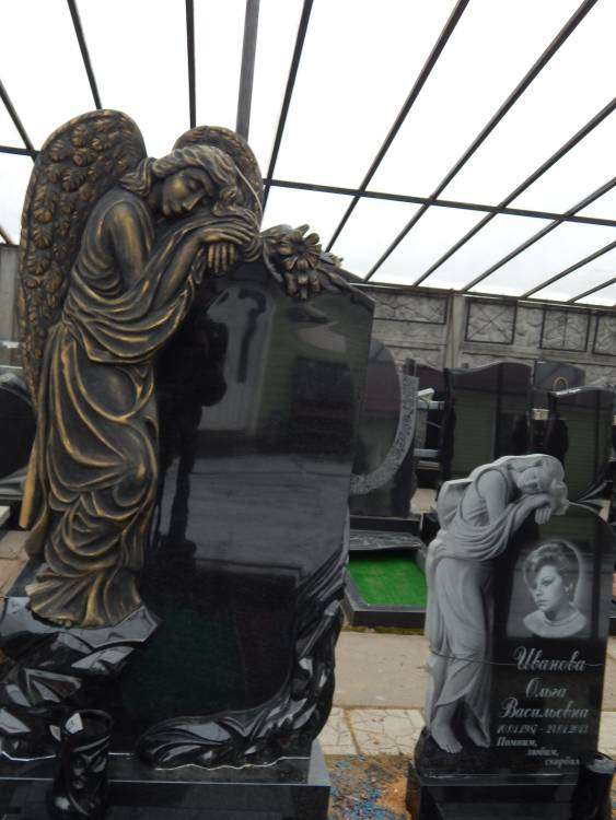

красивая работа, полировка отличная.правда вот Лицо, юнышевское какое-то получилось.
Чем это ты покрыл камень?Открой секрет!)))
Резка и композиция понравились. Кроме лица, оно всё портит, смешная получилась.
Тонировка на мой взгляд ни к чему здесь. ИМХО.

Я увидел полностью стелу после того как поставил на выставку и имитация литья подругому заиграла.Надо будет попровлять.Секрета нет ))черная краска и тонировка краской под золото ватной палочкой и пальцем растирал.еще щеткой латунной по металлу по краске прошел.

А я и нехотел тонировать.Этот вариант мне "стукнул"в голову на католическое рождество,в выходной, поехал и затонировал.
А я и нехотел тонировать. поехал и затонировал.

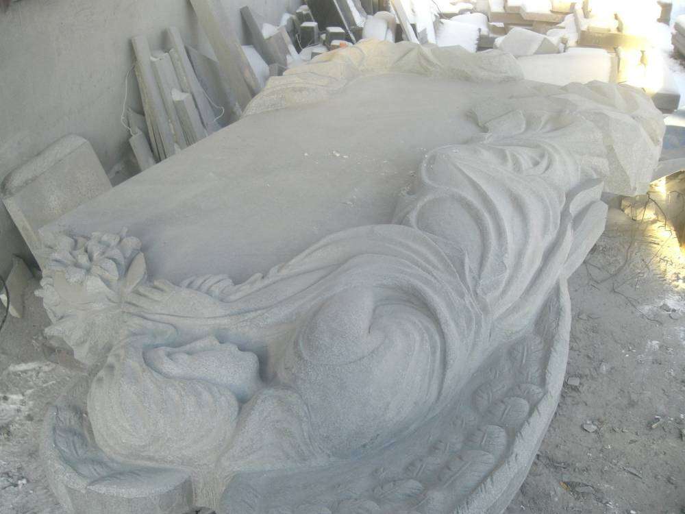

rezchik230-мне очень понравилось,не знаю по поводу конкурса,вообщем работа клевая, думаю тот кто резал что то подобное ,представляет обьем работы....
Мне интересно другое,затраченное время,затраченный инструмент,если не сложно расскажи.....
По времени точно не скажу,наверное где-то дней 30-20.Разброс дней работы над стелой не позволяет точно сказать.Размер камня 200на 100.Толщина20.Диски на 230 2 шт. один из был убит по глупости.Увлекся и новый диск в старый рез пристроил.На 125 с флянцем и без штук 5 .Фрез на 50 штуки 2.Примерно так.Если б у меня был пневмомолоток то это значительно помогло бы..Да и детализация могла бы быть иной.Но чего нет того нет.

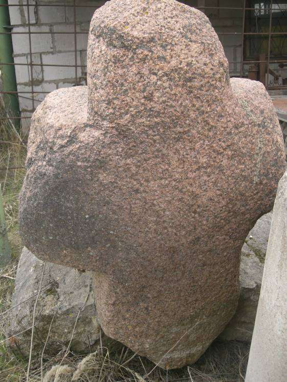

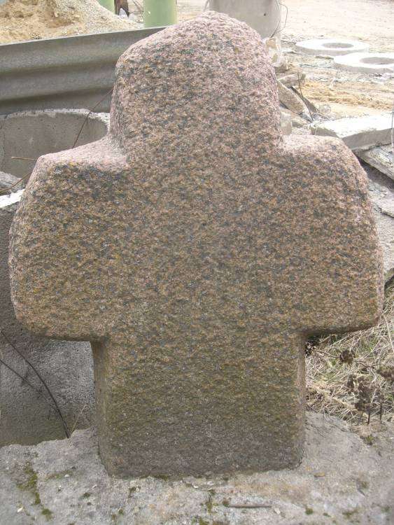

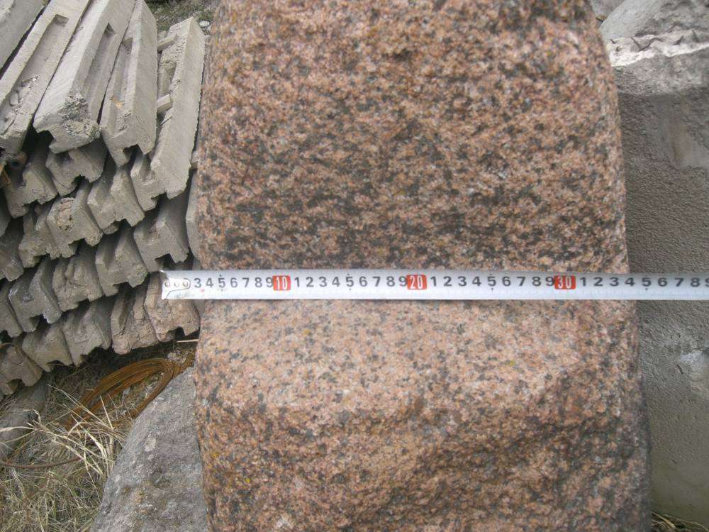

Еще попробую загружать.В одной строительной конторе такой крест стоит.Откуда он привезен никто не может сказать.какие мнения?SrFnW.jpgQ4WoP.jpgYJOF4.jpgojYP6.jpg
  • Одобряю сказанное 9

Еще встретил случайно на кладбище знакомого.Делал прошлым летом по-скорому.Выхватили из рук незаконченного.oPXCp.jpg
ТАкое ощущение метал (литьё)
и камень.
  • Одобряю сказанное 8
Обалденный способ тонировки.
