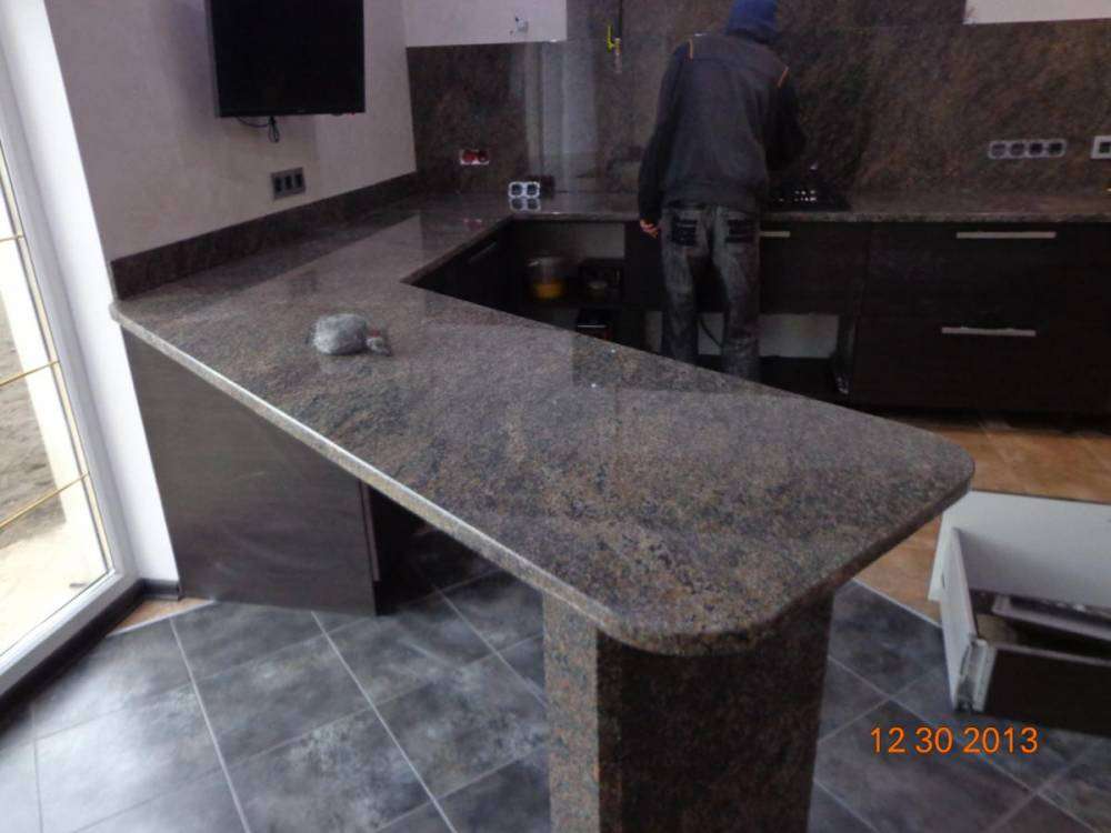

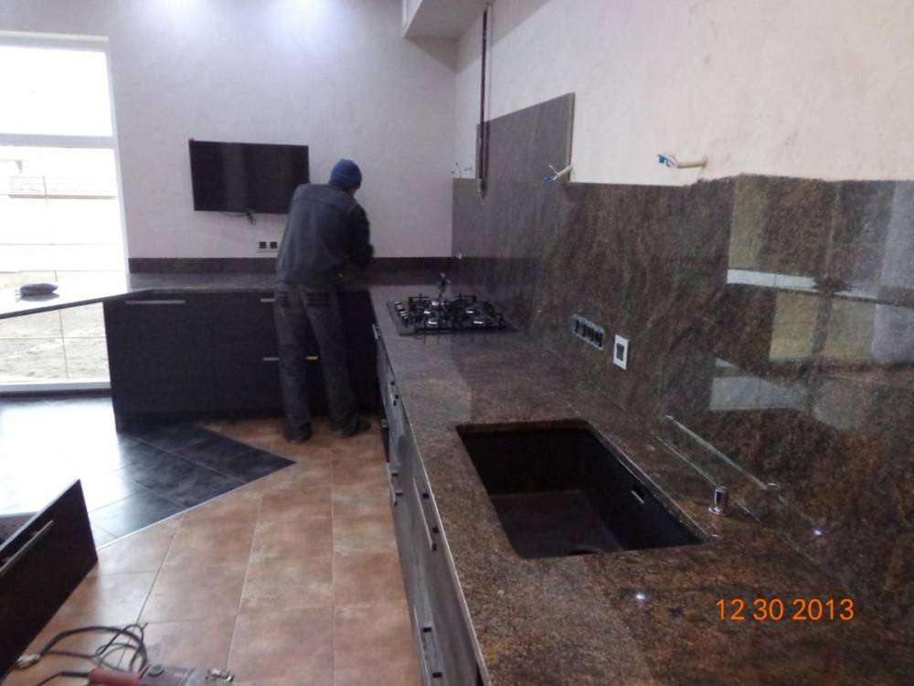

Красиво конечно, но не опасно ли для здоровья в доме ставить такое ?? цветной камень всё таки радиационный
посмотрите характеристики этих камней, особенно амфиболита будите сильно удивлены, радиационный фон в разы ниже фонового
Не весь радиоактивный. У нас тоже много украинских гранитов допустимых для внутренних работ.

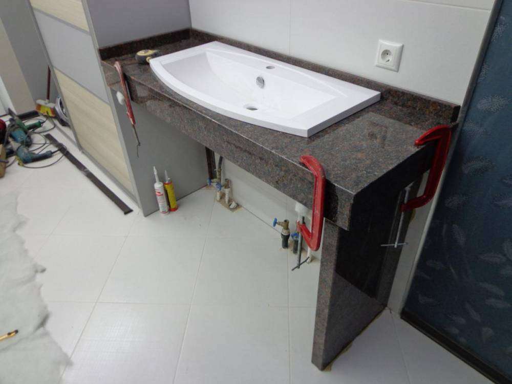

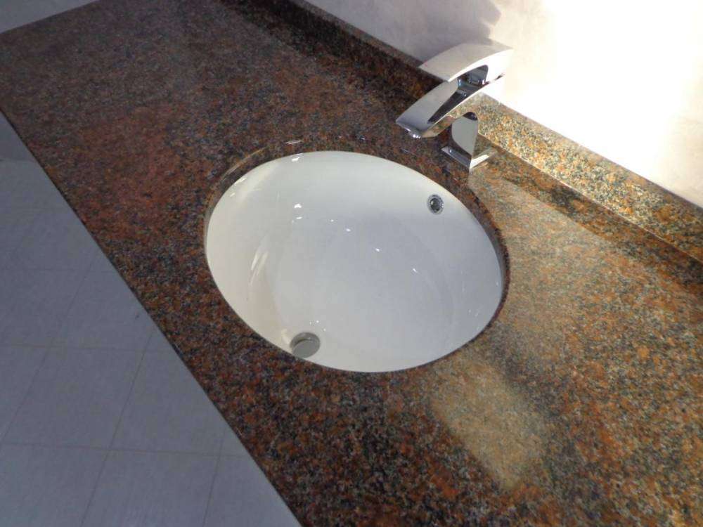

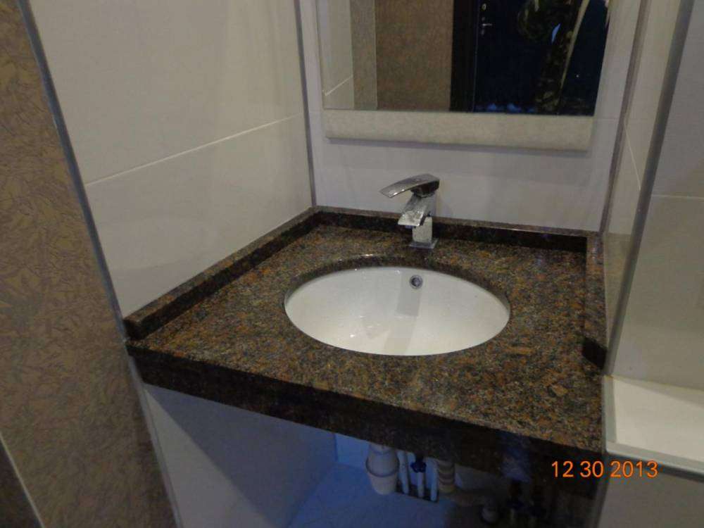

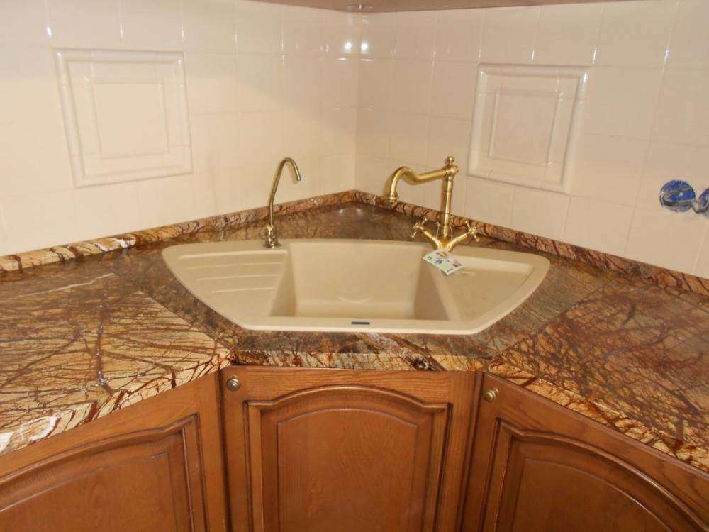

Тематика интересная,особенно столешница из гранита с керамической раковиной,как крепить ее,или она на своем подвесе?....может клей?
несколько вариантов есть крепления, можно на прижимные скобы , просверлить отверстия по контуру мойки, вставить чепы и зафиксировать , предварительно на мойку нанести силикон, более дешевый вариант на полиэфирку или жидкие гвозди, с обратной стороны буквой (Г) обрезать кусок бордюра или плитки, есть еще варианты
напишу еще про стыки плит на столешницах и плитах, самый простой вариант сделать полированные небольшие фаски и плотно подогнать плиты заполнив шов герметиком, мастикой и т.д, хорошо если слэбы или плитка калиброванные , если нет выравнивайте по верху, в этом деле помогут струбцины, но лучше использовать специализированный инструмент (mrmeskys найдет недорого) второй вариант
склеить плиты между собой и отполировать, предварительно плиты "стягиваются" на сухую, делается минимальный шов, плиты обезжириваются, в густой прозрачный полиэфирный клей добавляется колер (несколько вариантов если камень мультицвет) в цвет камня (опытным путем, не более 5% от массы) с низу по середине шва клеем слой малярным скотчем чтобы не протек на сквозь клей), сверху между швом с отступом 5мм по обе стороны клеем две полоски (несколько слоев) тоже малярным скотчем, чтобы клей пролился небольшим бугорком по шву (клей дает усадку) через 12 часов, а лучше 24 можно полировать , лучше с водой, так как на сухую смола плавится и становится ниже камня, склейка белого мрамора с полировкой отдельная тема

В обозримом будущем собираемся ванную комнату облицевать слэбами, стены и пол, причем слэбы будут раскладки(бабочка) из гранатового амфиболита (распил против "шерсти" в полосу")

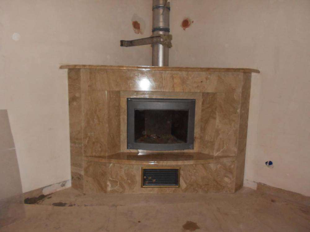

За всё время работы с природным камнем попался только один блок токовского гранита в 2 кубометра, фонящего в 2 раза сильней от нормы, и тот вершняк, почти розовый и мягкий пошёл на облицовку камина :)А так,завязав совсем с ритуалкой занялся производством столешниц-тема в разы интересней :)

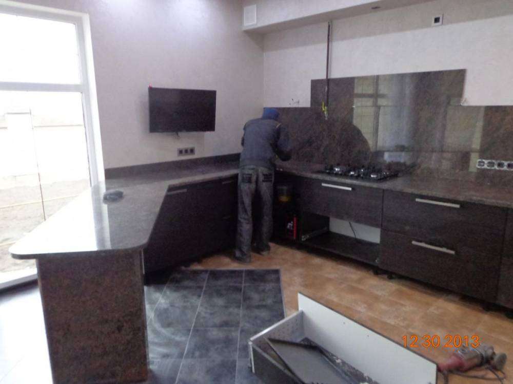

Мы то же добавим в копилку, Р.Н.Б. правильно говорит, самое лучшее для зимнего периода, заработок конечно не приравняешь к основной деятельности, но все же.
Все за осенне-зимний период

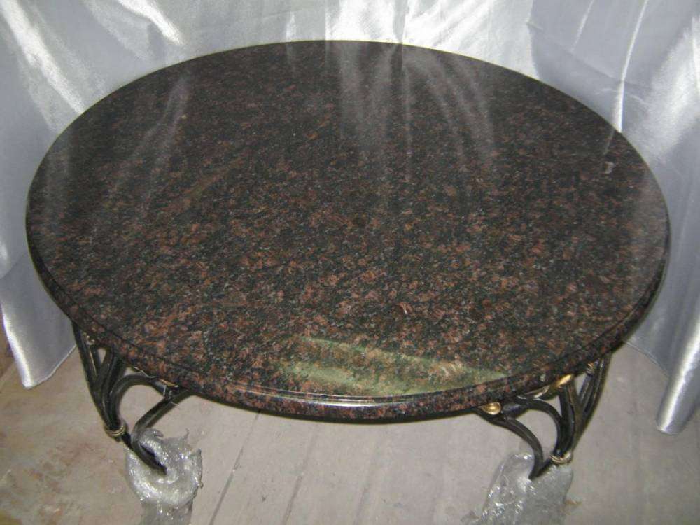

Столик и камин не Елизовский гранит?

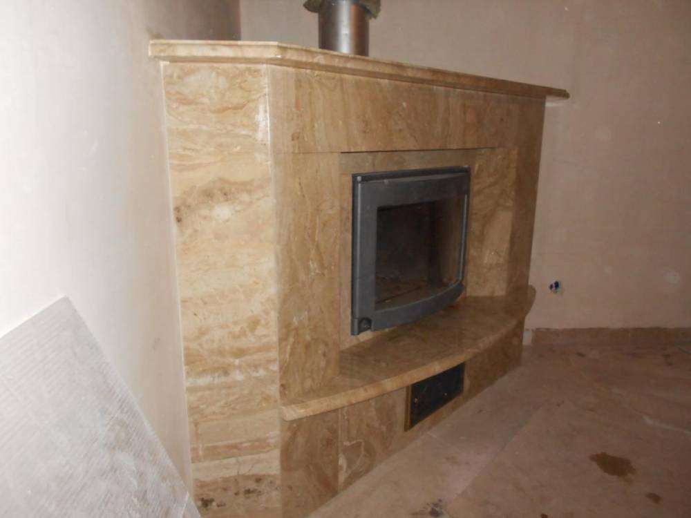

На камине над топкой стремновато-не?Лопнет?

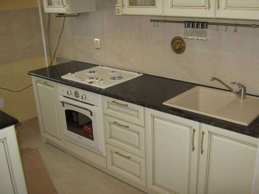

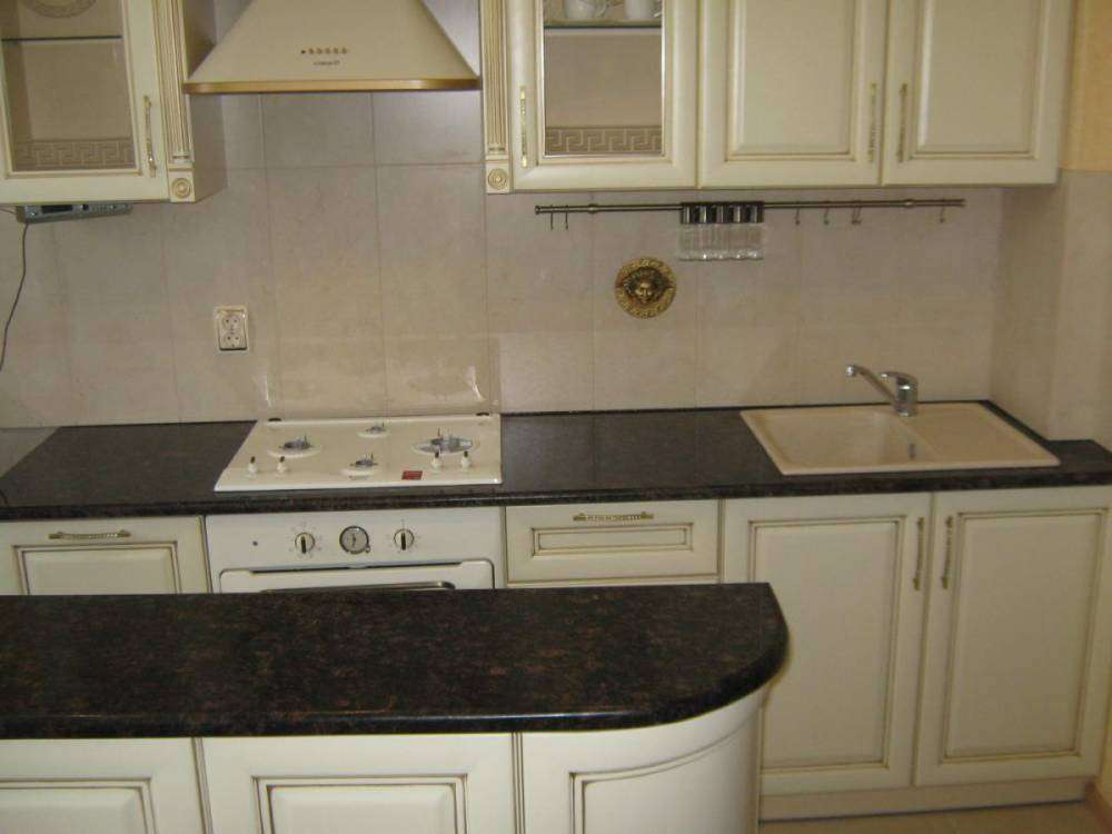

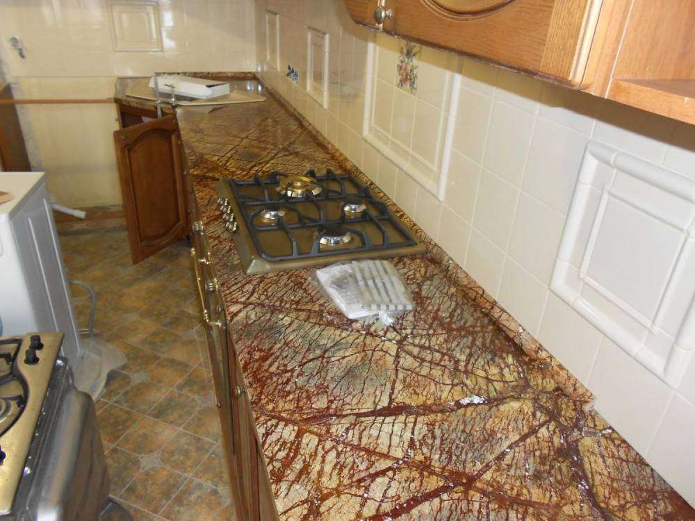

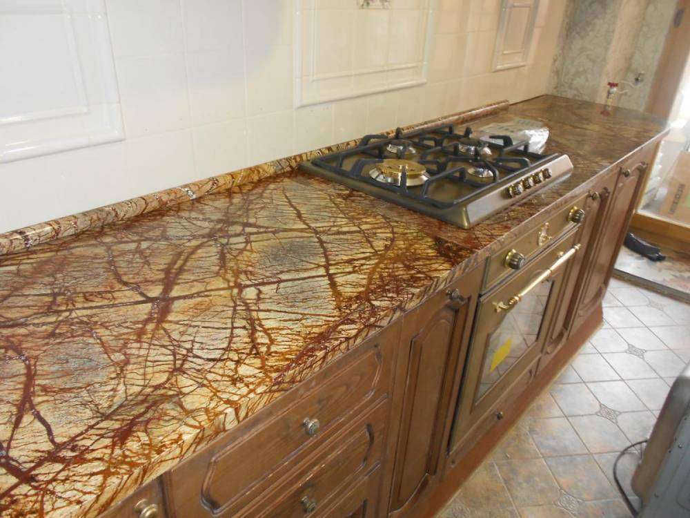

мрамор бидасар коричневый мое мнение не очень подходит на кухонную столешницу. ему лучше на подоконнике. где меньше агрессивной среды обитания.  На кухонную столешницу лучше гранит. К кислотам устойчив, даже к лимонной.
На кухню надо поплотнее мрамор во всяком случае.Но лучше гранит.
Себе сделал столешницу из Индиа грин. Все вроде хорошо, но как то резать стал лимон, и сок попал на столешницу через не которое время образовалось белесое пятно. Со временем прошло конечно, но вид теряется.

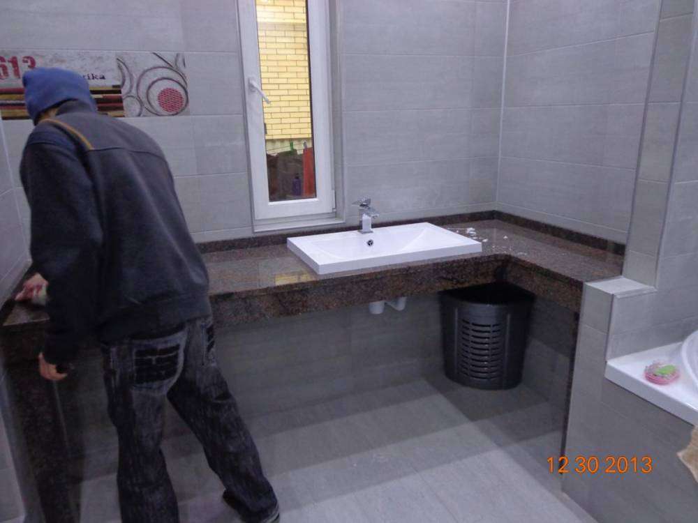

Мрамор как мне кажется лучше в ванную комнату, подоконники.стены.....
Не лопнет, а по стремности сложно сказать, заказчику нравиться, нам в принципе то же.
jon  При каждом заказе заказчику доводиться и про гранит и про мрамор, согласен, что на кухне гранит самое лучшее, но есть понятия цветовая гамма, фактура, приближенность к интерьеру и т.д. гранит он ведь в большинстве случаев однородный, а мы частенько потом ездим и натираем защитным слоем(раз в 3-5 месяцев), а заказчику меры предосторожности и правильности поведения с камнем доводим, вроде сильных косяков пока не было.
