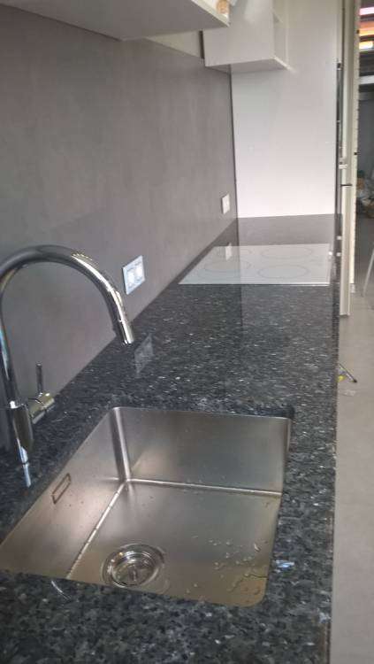

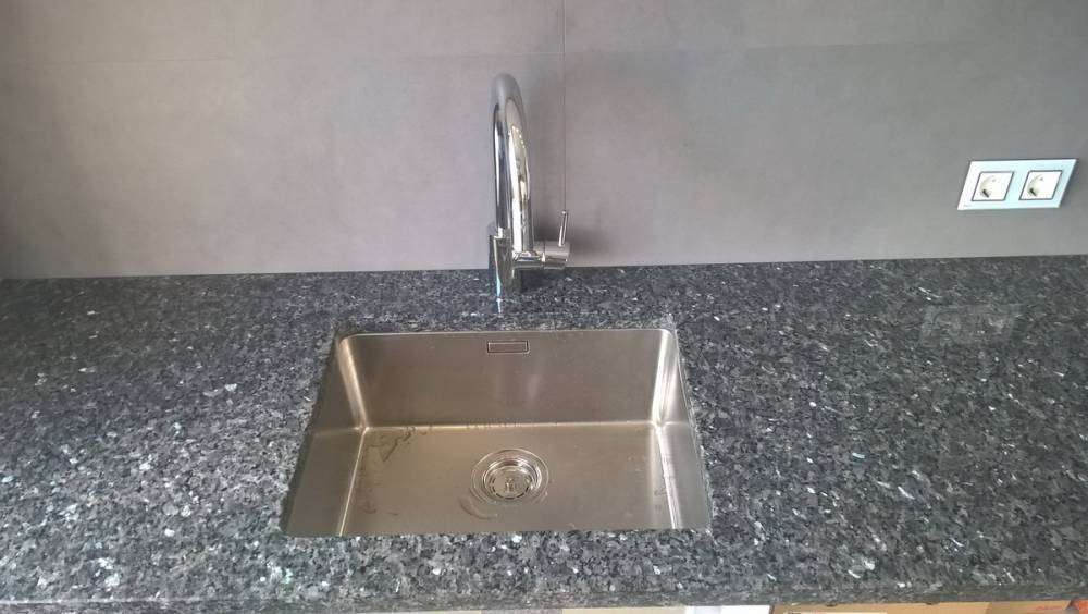

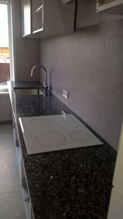

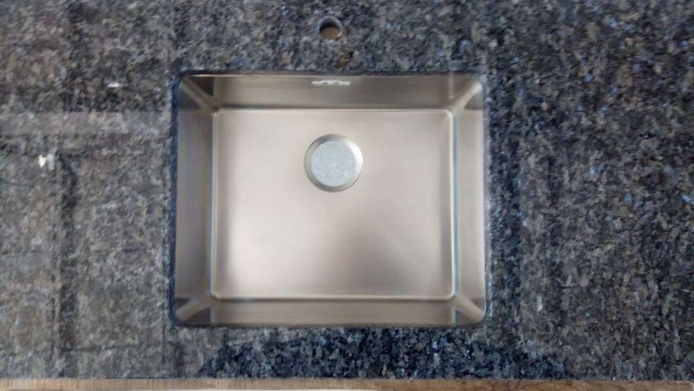

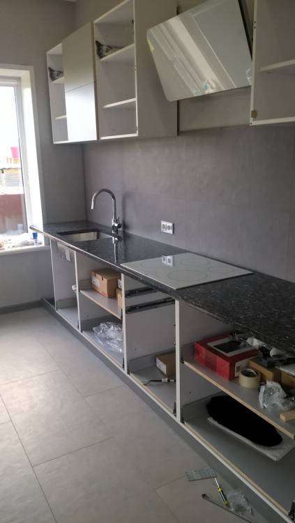

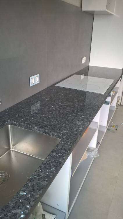

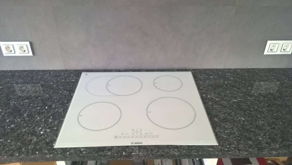

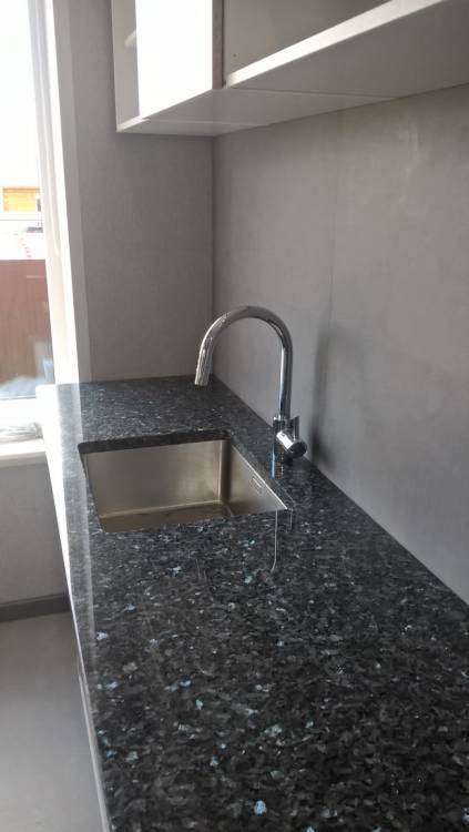

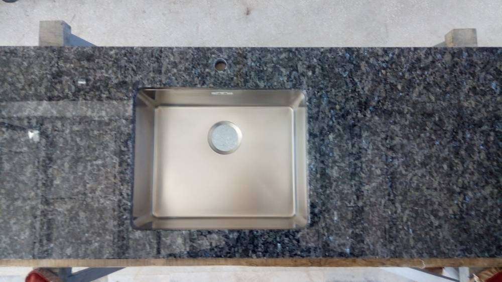

Кухня из лабрадорита  блю перл, приклеено все на сикадур.

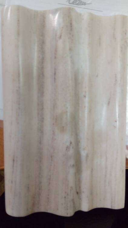

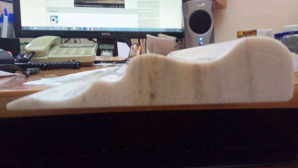

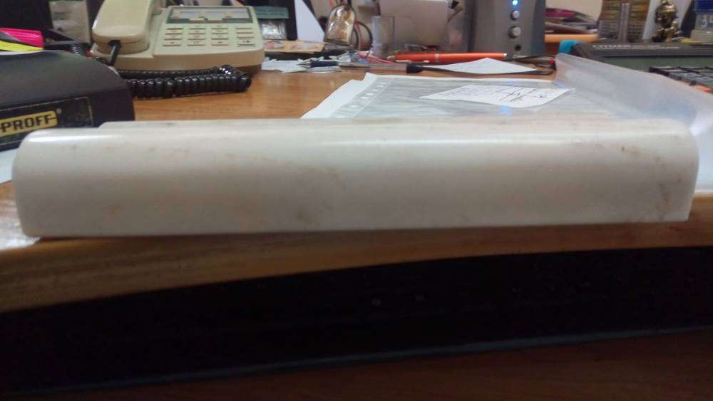

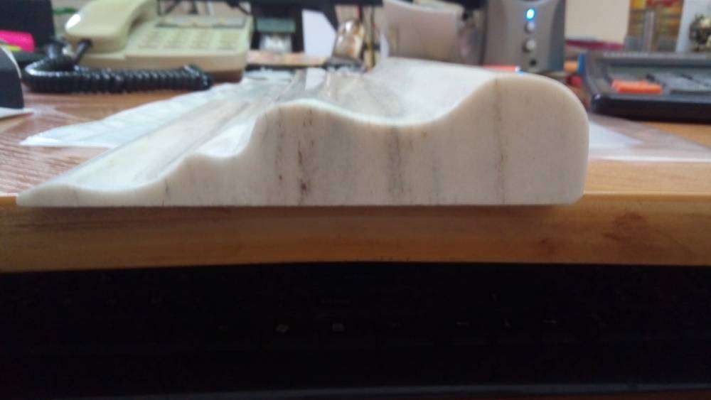

Багеты еще вот такие на фрезере делаем(памятники не умеем))))) L*130*30 мм

А если шкаф нижний менять придётся-то только взрывать? :) Столешницы никогда не клеил на серьёзный клей-только термопистолет или жидкие гвозди, а бортик на гвозди и по капельке моментального клея через полметра для быстрой фиксации.
Багет :) Это же пристеночный бортик с фигурным профилем.Руками трёте или данила-мастером?
@zelenok Мы клеим, вдруг землетрясение.
Как раз это багет, общая его длинна будет метров 5.
7 минут назад, zelenok сказал:
Сначала фрезер-фрезой, потом полировка обыкновенная. Или я чего то не вкурю?)))
Да хоть 150 метров :) Полируете машиной с профилями или ручными тёрками? :) А то полировка обыкновенная и из балончика бывает после второго номера :)
14 часа назад, zelenok сказал:
Исключительно машинкой))))

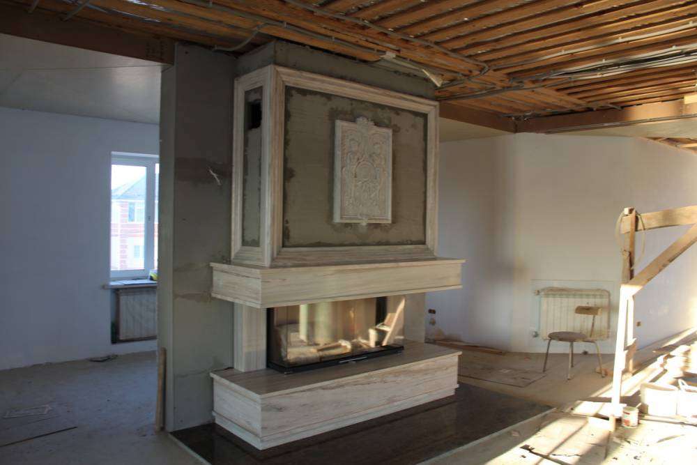

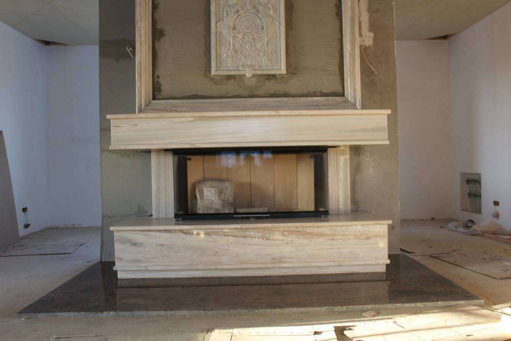

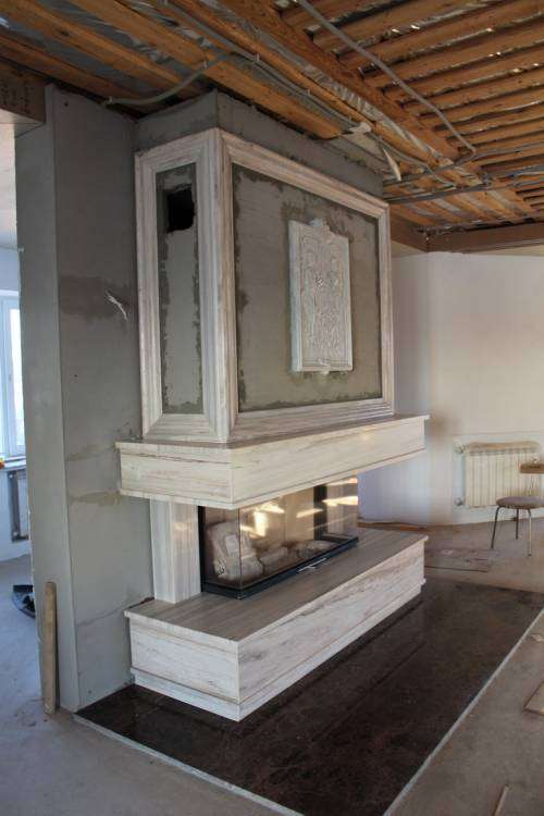

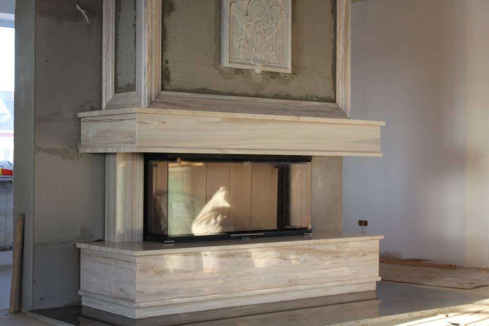

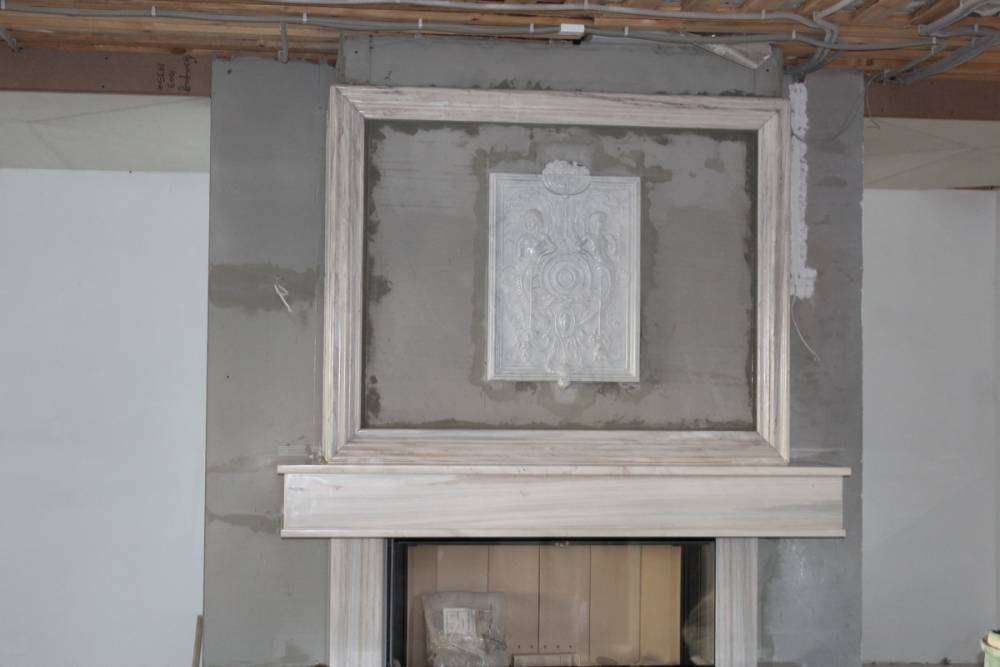

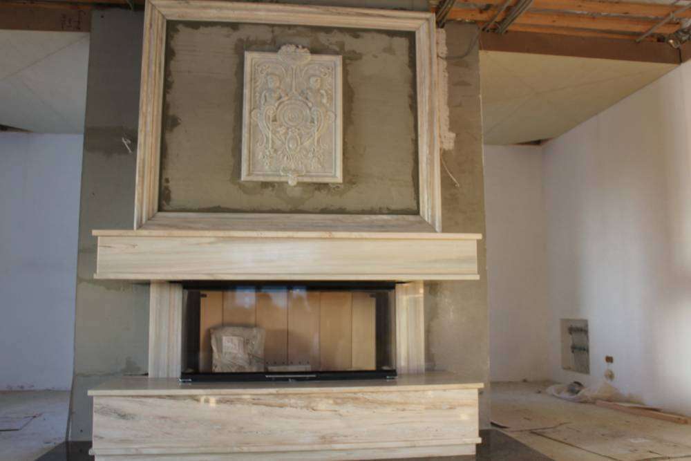

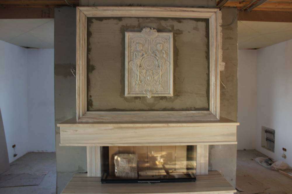

Закончил-сдал камин. Камень Палисандра+Империадор дарк, картина Коелга. Багет делал на фрезере- 14 п.м. ширина 100 мм. Картина то же фрезер-модель заказчика-рисовал Боби.

В голове сидит заноза, что вещи на показ , кроенные с одного сляба должны продолжать рисунок камня после стыка :)
Изощрённый мазохизм :)
Жалко, что сейчас нет возможности работать с тонким слябом.
12 часа назад, zelenok сказал:
Нет конечно и так можно, но сколько материала убьешь. Направление жил сохранить в одной плоскости иногда бывает тяжело(так как всем надо красиво, но при мин. затратах). Тут другой заказчик, он сказал: "слэб туда, слэб сюда, не очень играет роль"))) Чем палисандра хорошо из этой партии, тем что рисунок примерно одинаковый, но правда я брал одну партию  5-7 слэбов за раз.
 А надо бы, от них больше кайфа получаешь)))
18 часов назад, Филимон сказал:
Закончил-сдал камин
Затапливали? А то...
:lol:
Да ну, мыж профи)))

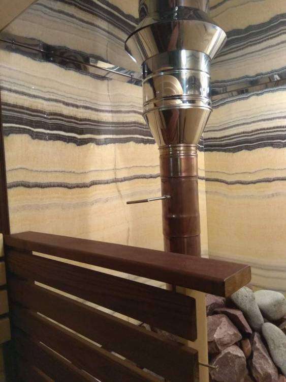

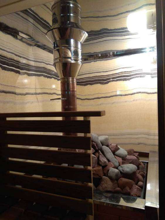

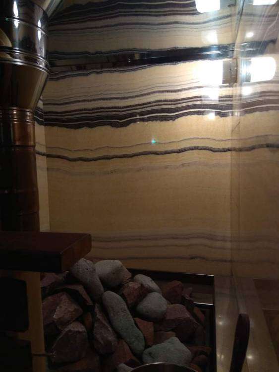

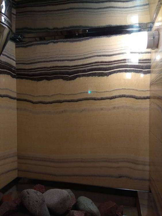

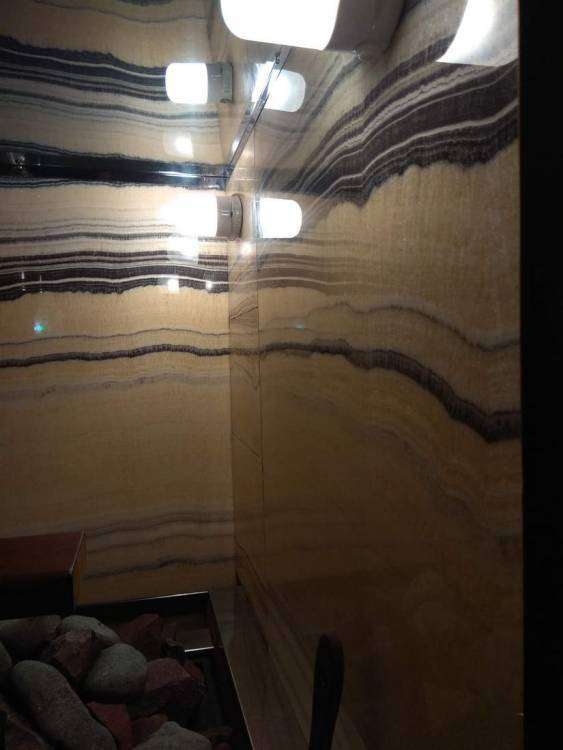

Отделали в бане экран у печки. Материал Оникс тайгер, хотели сначала с подсветкой изнутри сделать, но не сделали(((  При доставке лопнул, склеили на месте, если сильно не приглядываться, то терпимо! Задумка понравилась, думаю не последний такой заказ!

48 минут назад, Филимон сказал:
При доставке лопнул
Брали 12-шку для фартуков или 20-ка?
Если бог даст буду столеху в кухне себе на дачу мутить с анфиболиту, если материал как я хочу в наличии будет-что бы прям белыми полосами повдоль от края до края и красным шибко посыпано было :) Пойду сам склад в Коелга-мрамор центре переворачивать и пальцем тыкать, там здорово-как в музее и покопаться есть в чём :)
20-ку брали, трещинка  изначально была, заметили поздно)))))

22 часа назад, Филимон сказал:
По-пьяни ушат холодной воды бросят и вот тебе новый заказ))
Красиво, но рисково. Для глянцевых журналов смотрится эффектно, но как для жизни??
Только что, Банщик сказал:
Это факт, ни кто не застрахован, но они предупреждены и вроде сознательные люди, не должны дурить))))
но как для жизни??
Красиво, а значит уже не плохо и стоит того, пока радуются, 3 бани уже прожил))))
6 минут назад, Филимон сказал:
Очень скользкий момент. Изделие потенциально проблемное.
Рано или поздно это случится. И естественно мало кто признается и скажет, что сам дурак.
А будут выносить мозг изготовителю, что у него бракованный камень и он лопнул.
Отчасти соглашусь, но и понятие рано или поздно-растяжимо, 5 дней или 10 лет?, так по уму каждые 7-10 лет баню надо вытрехать, и по новой делать(внутрянку), если он этот срок простоит, то...., а ежели нет, то на этот момент, мы его приклеили к гипсухе какой то там жаропрочной, под гребенку, и даже если будет трещина, то он ни куда не денется, а мы всегда можем приехать и залить, и полирнуть, правда за деньги))))
у меня на камине лопнул мрамор....от жары...А тут баня и перепад. Думаю года не продержится.
У нас считается дурным вкусом ,облицовывать мрамором)))
Только что, Руслан сказал:
Не правильно был установлен, я думаю!
Только что, usoltsev сказал:
Я бы да же не не подпустил к своему дому уфалей и коелгу,  а вы тем паче!
Я летнюю кухню облицовывал кварцевым агломератом, и то клиенту весь мозг выклевал что он сам себе буратино коли взялся за это дело.Ездил под Волоколамск-километров 150, там на краю обрыва коттеджей восемь в ряд стоят с лопнувшими стенами от низу до верху, так, что, думаю местным всё нипочём-в этой жизни косяки в строительстве и отделке они видели абсолютно все :)

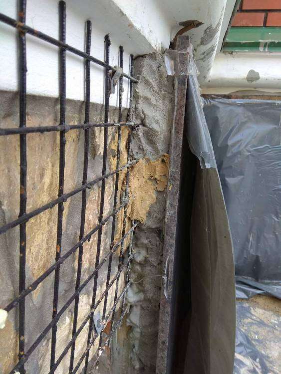

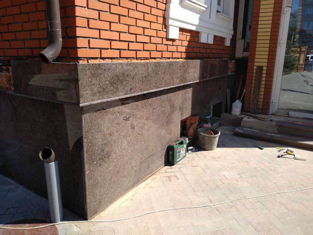

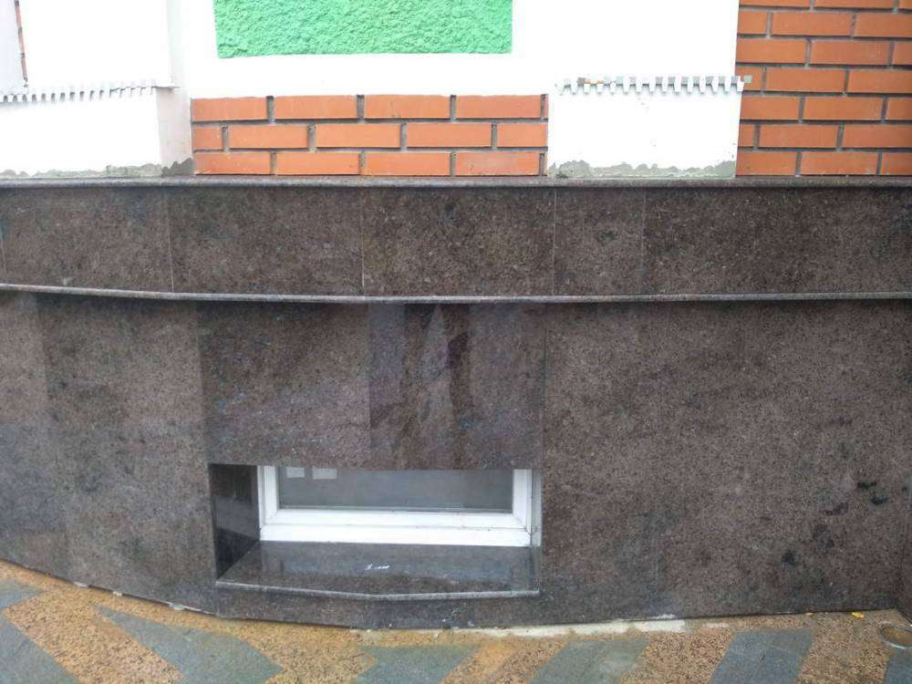

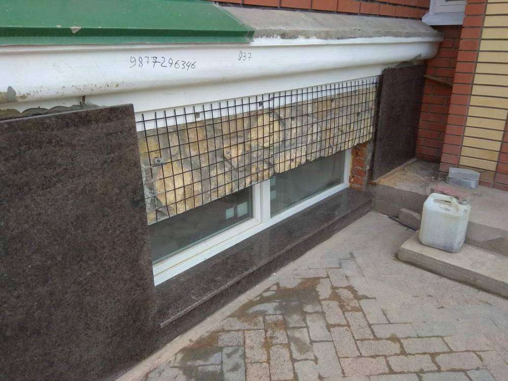

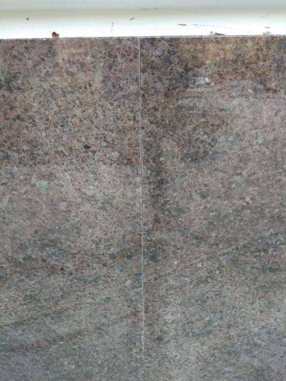

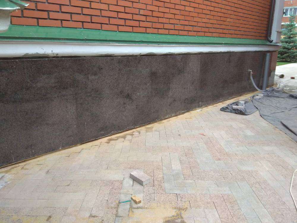

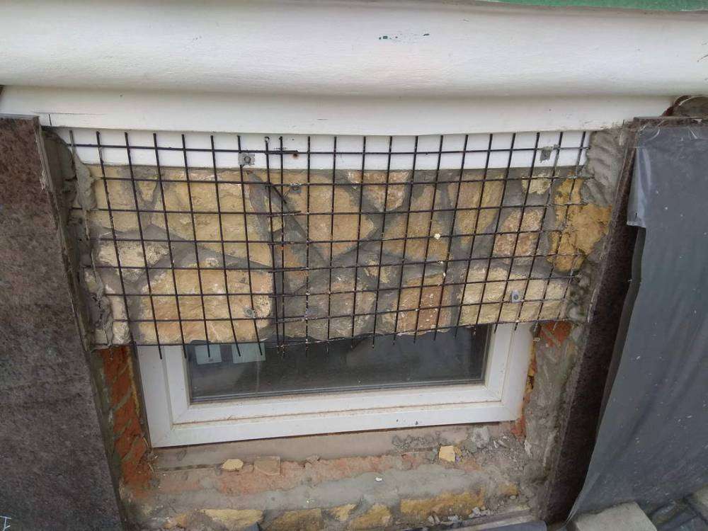

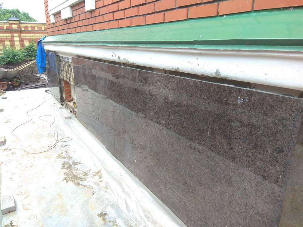

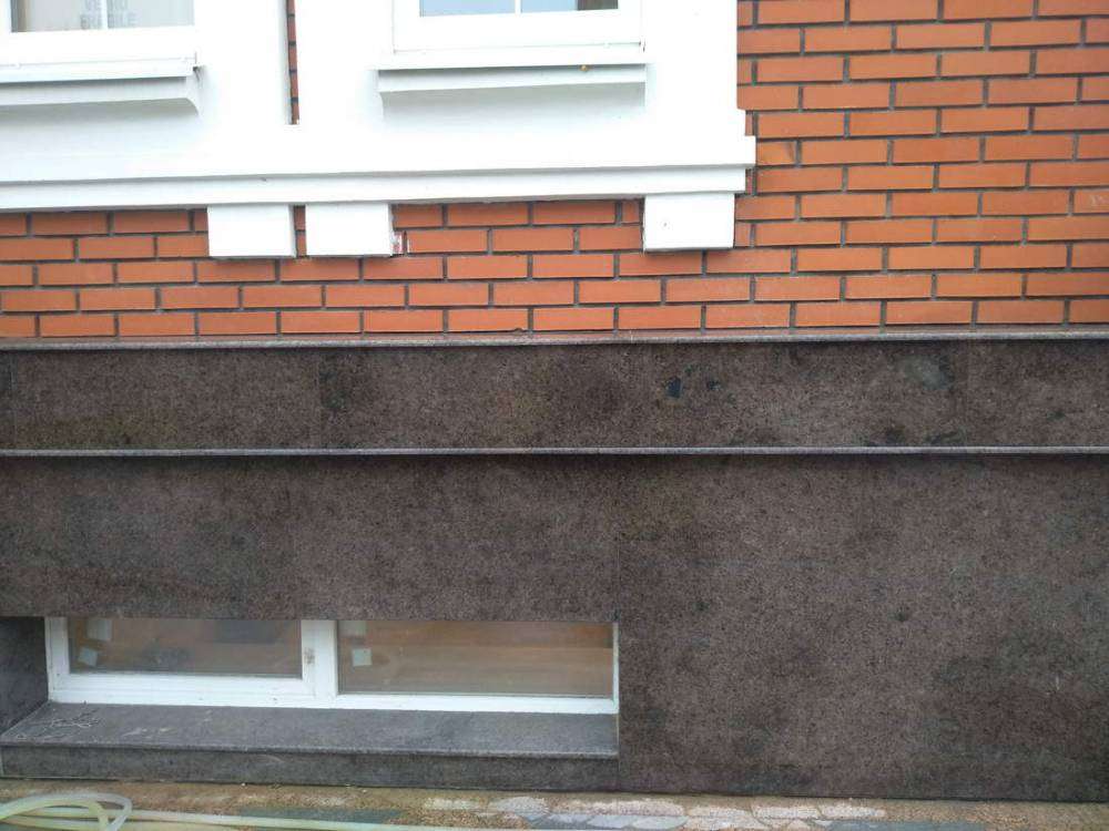

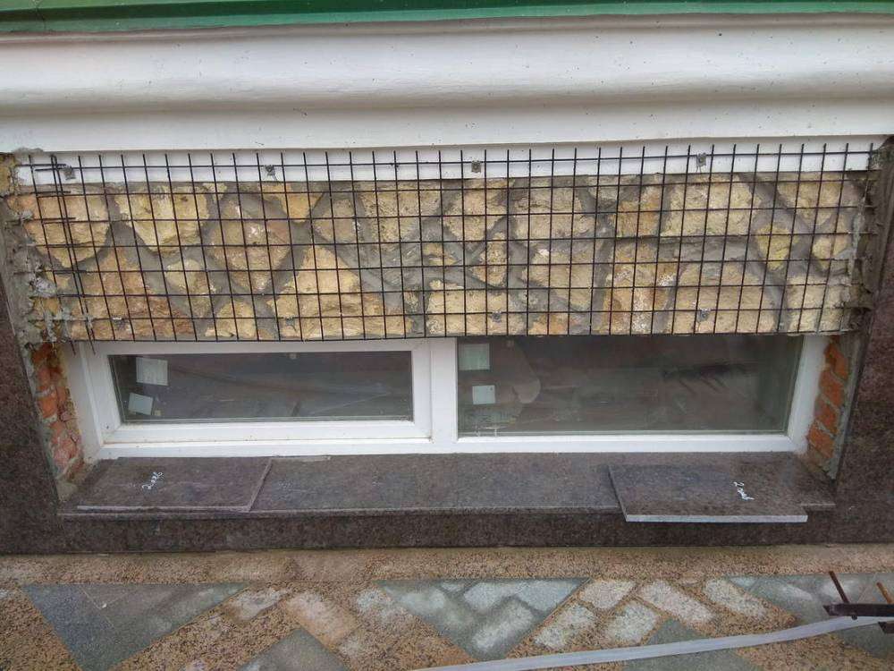

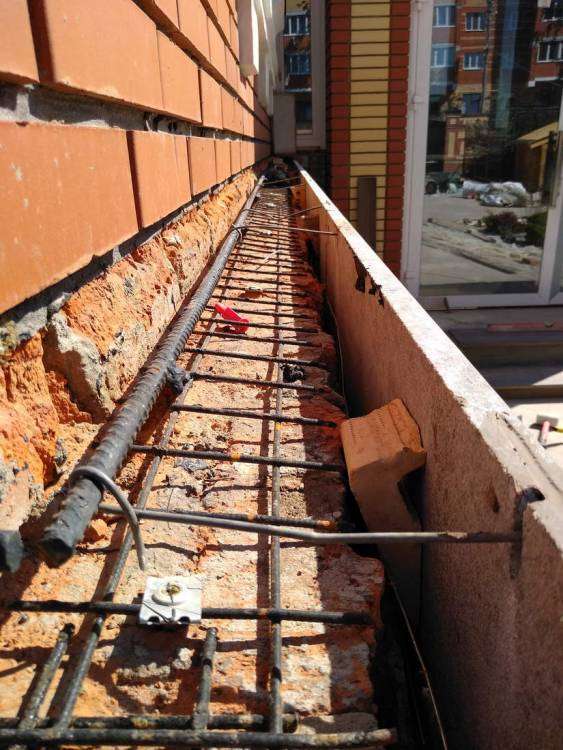

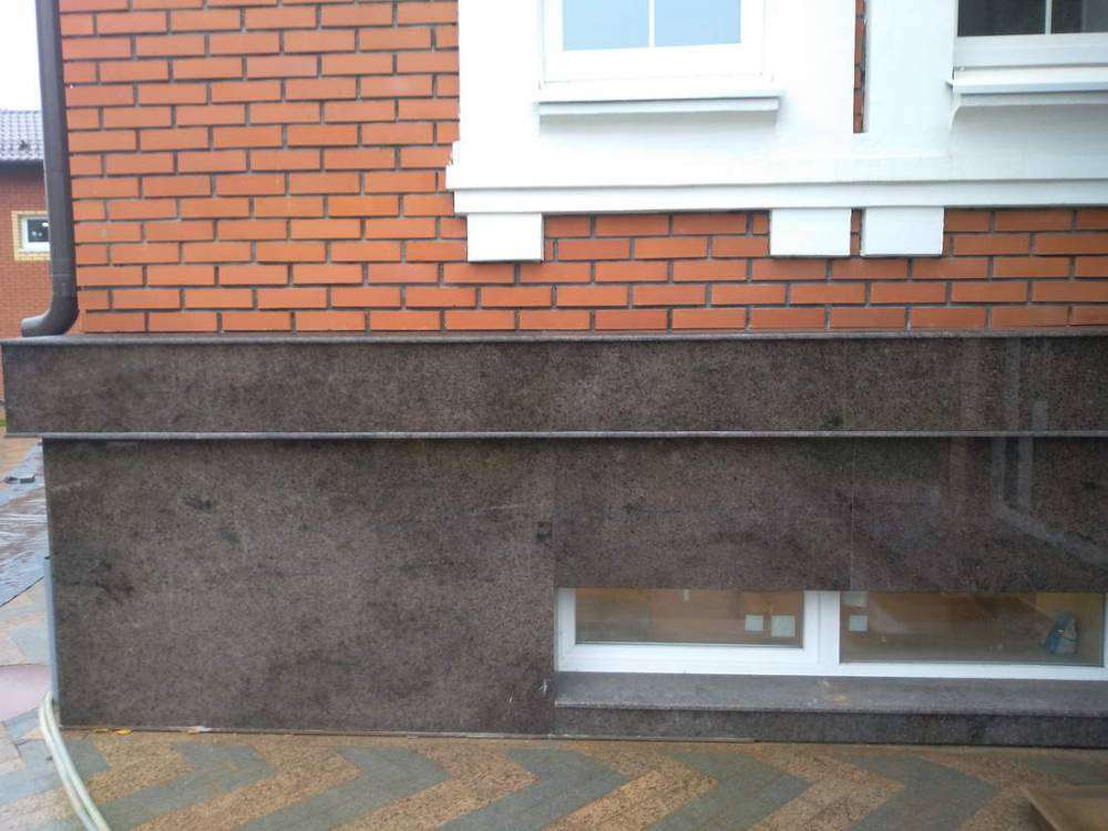

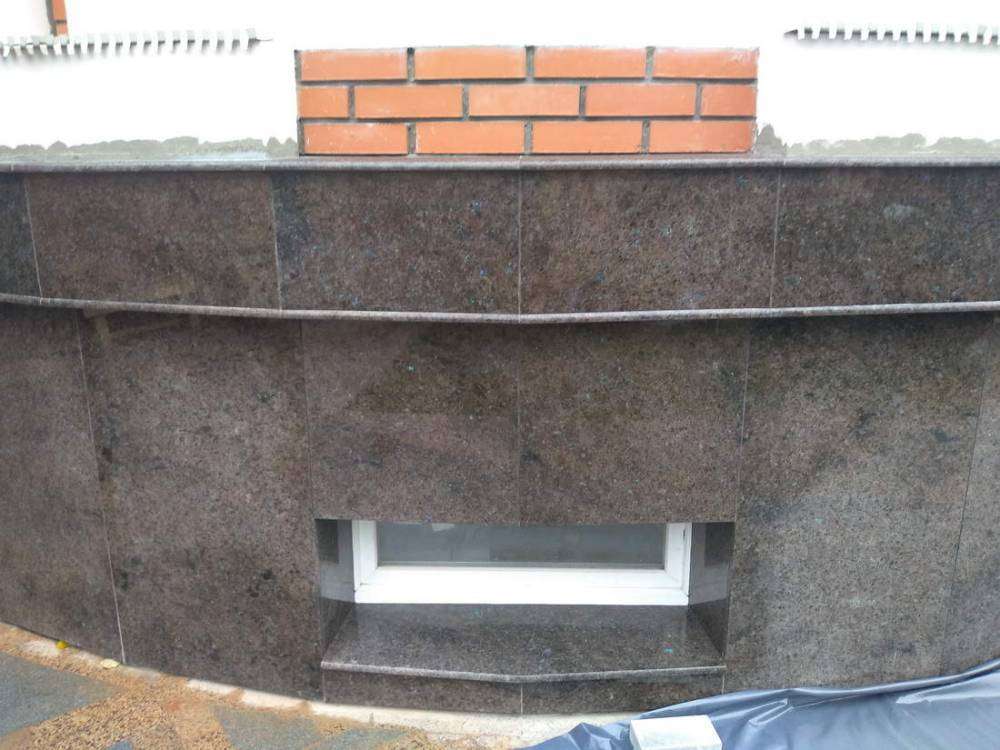

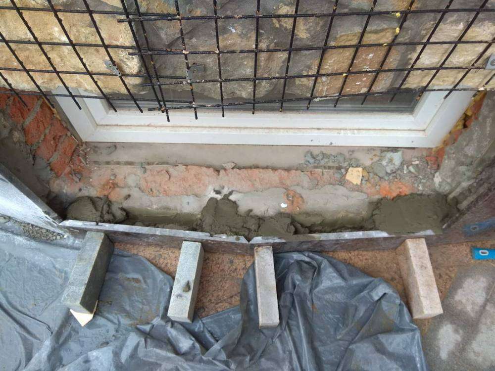

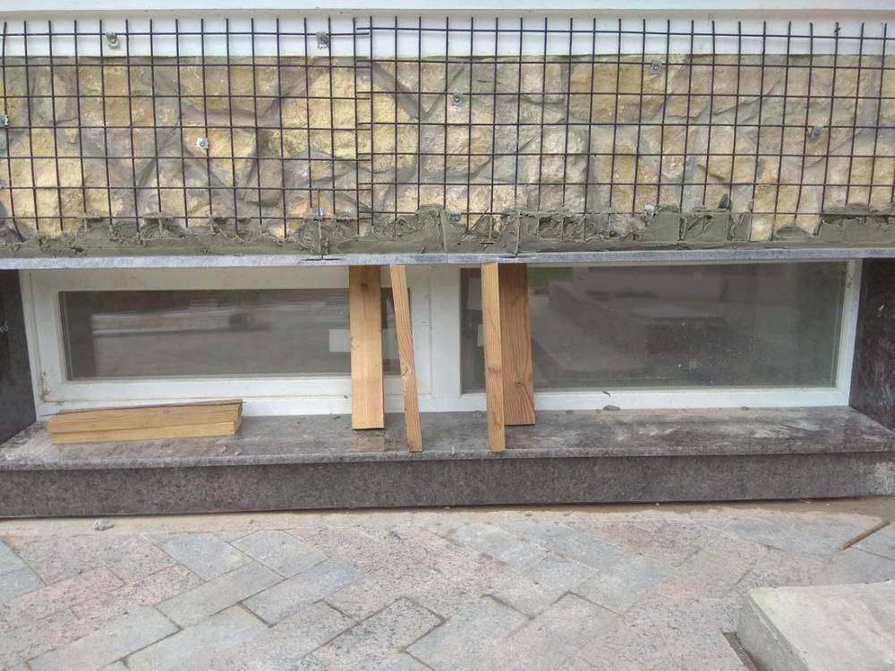

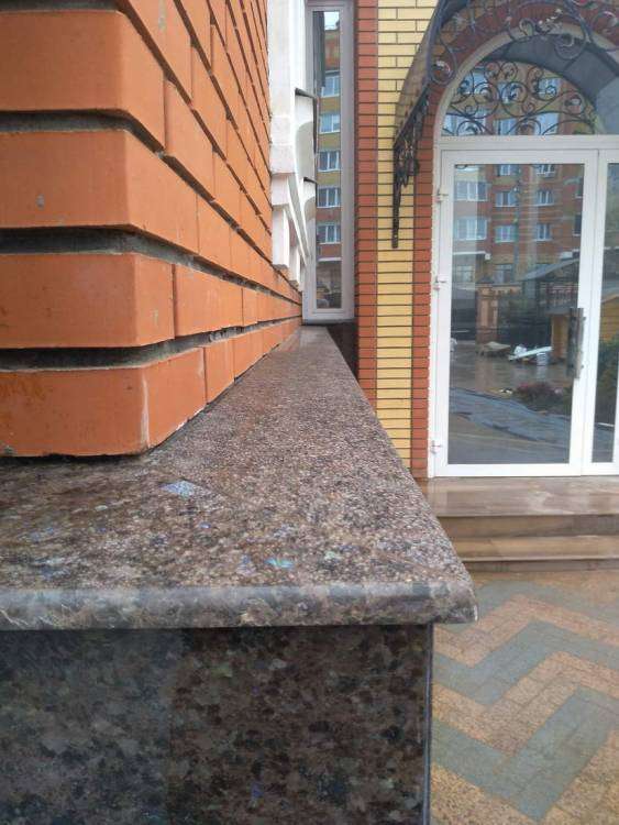

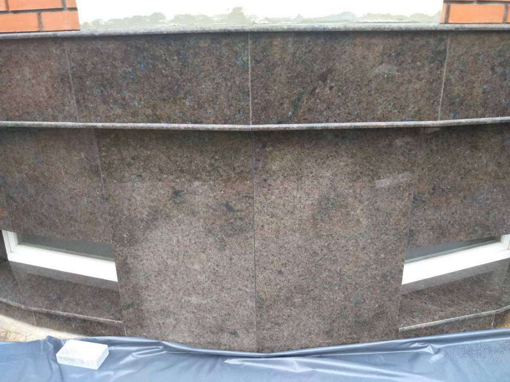

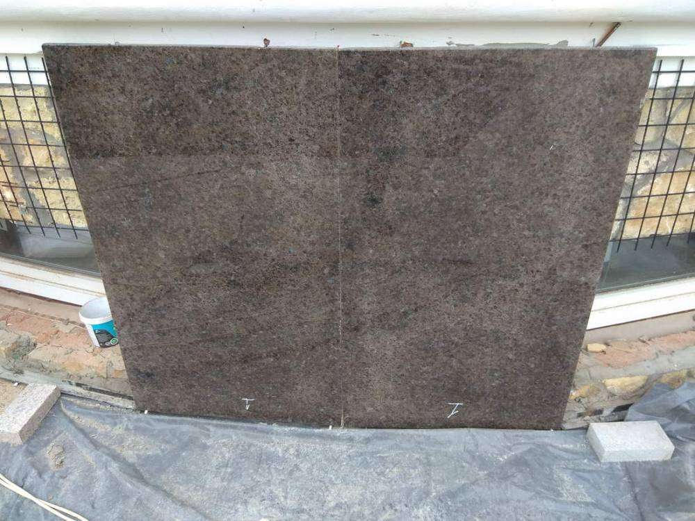

Цоколь дома, материал Лабрадор антик, материал хороший и красивый, а на солнце как играет любо дорого смотреть, это плюсы)))) минусы дорог(неприлично), имеет мелкие паутинки, которые и не увидишь с начало, потом могут проявиться и достаточно в большие трещины( конечно человеческий фактор виной в 80%), тяжел в обработке! Монтаж, сеткование, закладной уголок и на мокрую с проливом. Стыки герметиком, герметик подобран давно и проверен!

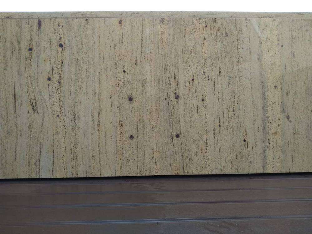

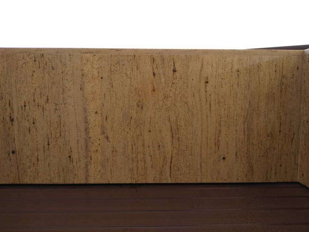

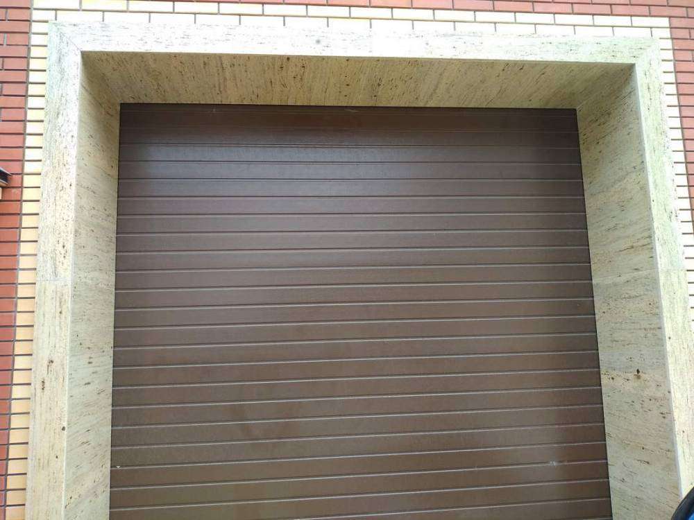

Облицовка гаража, материал мелениум голд грани-всем хорош))) Черные вкрапления дали возможность сделать отверстия под патай и закрепить на всякий случай внутренние верхние детали, отверстия замазаны сикадуром!

Сапог из 25 уголка не о чём....На уже облицованный "до" цоколь лепить не айс .Да и цоколь поднят красным кирпичом.На вид марка 150.От воды крошится.Печной какой то....
Я бы не рискнул так делать. Дефектовку сначала бы - снять старое ,выровнять пескобетоном ,потом пропиткой ,а уже потом только делать.
