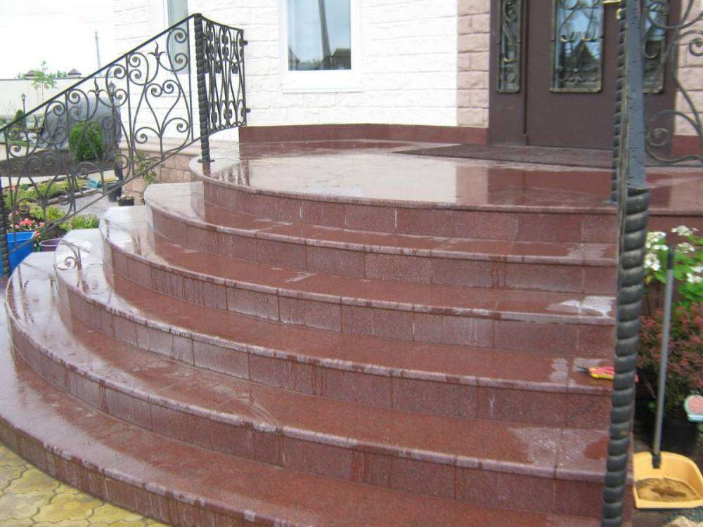

Р.Н.Б. Опубликовано 13 января, 2014 Автор Опубликовано 13 января, 2014 со ступенями мороки наверное много было, если ступени небольшого радиуса, дугу подступенчика можно вырезать на канатном лобзике предварительно полированную, смотрится супер, особенно если камень с рисунком 2

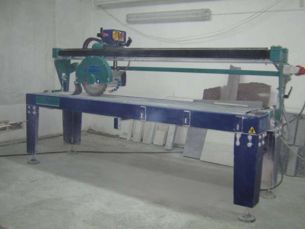

Филимон Опубликовано 13 января, 2014 Опубликовано 13 января, 2014 На что крепите плитку и столешницы к основанию, что со швами делаете? Какие станки преобретали для работы в этой теме? Материал с Казани или Москвы? Обычно на клей тенакс, медовый, простой, швы этим же клеем и колером, подоконники и плитку ик3000-4000, станки распиловочные фото есть только одного, станок даймонд-купили на выставке в экспо камень(давольны до дури), правда в России мы одни его купили и теперь комплектующие довольно долго ждать, так как идут с Италии, пузитер-челябинск, пневмомашинки для полировки (от кресса до ширпотреба китайскго), маленький распиловочный китай, материал в основном Казань-Венеция, Москва реже, до сих пор с одними договориться не могу Карра есть такая, была у нас на форуме тема про это. со ступенями мороки наверное много было Прямо в точку, резал один мастер-выгнали за плохое поведение(бухал и скрывался), другие монтировали перематерились, так как напилено было через одно место, подгонять и подрезать замучались, хорошо хоть не в меньшую сторону ошибся 2
Анфим Опубликовано 13 января, 2014 Опубликовано 13 января, 2014 со ступенями мороки наверное много былоА тебе не показалось что они не правильные какие то? Мне что то кажется что мелковато -низовато .Мала проступь и низок подступок .Такое бывает когда по уже залитой горе - строителями приходится обклад делать... 1
Р.Н.Б. Опубликовано 13 января, 2014 Автор Опубликовано 13 января, 2014 может быть вполне такое, если делали разные люди бетон и облицовку, может быть привязка к "модулю" в целях экономии, но зато швы проклеили с красителем, а то обычно облицовкой плиточники занимаются им то точно пофиг камень или керамика, потом швы "текут" смотрится безобразно
zelenok Опубликовано 13 января, 2014 Опубликовано 13 января, 2014 Ух , в следующем году с лестницы приедите полировку огнём сдувать самое главное чтобы без жертв обошлось по свежему снегу.Кстати выкладывали подступенок-чо не материться? он почти из кабанчика сделан.У нас одни спецы в один год в окрестностях Рублёвки кладут пять -семь квадратных километров гранитной плитки на улице -на следующий год полировку сдувают
Р.Н.Б. Опубликовано 13 января, 2014 Автор Опубликовано 13 января, 2014 у нас люди такие им только полировку подавай чтоб все сияло и блестело, а мне лично очень "антика" нравится, только кому она нужна, кто её видел, проявишь инициативу еще и крайний останешься 1
Анфим Опубликовано 13 января, 2014 Опубликовано 13 января, 2014 Кстати выкладывали подступенок-чо не материться? он почти из кабанчика сделанТак там из плитки 30х30...какой "кабанчик" когда проступь в подступок упирается(точно мотюков было).Минимум 40 см ширину надо что бы нормально собрать лестницу

Филимон Опубликовано 14 января, 2014 Опубликовано 14 января, 2014 А тебе не показалось что они не правильные какие то? Мне что то кажется что мелковато -низовато .Мала проступь и низок подступок .Такое бывает когда по уже залитой горе - строителями приходится обклад делать... Совершенно в точку, была существующая бетонная конструкция с теплым полами мы ее обкладывали, еще раз скажу намучились. Еще больше всего меня порожает, что привязку к камню делают практически на завершающем этапе, а потом говорят, что то в тон наших обоев не подходит или общий вид не такой как хотелось бы. с бидасара полировка стирается моментально, по сути мрамор как глина, чем обрабатывал? Гидрофобизаторы Акеми используешь? Этот камень не скажу точно чем обрабатывали(вроде воском) а так химия всякая и тенакс, акеми, кристализатор SH100, воск дженерал густой, полироль универсал и еще черт знает, что. Слэбы приходят с незаконченной полировкой, так что мы все детали дополировываем, с полиролью. Станки вещь, теперь надо затрагивать щепетильный вопрос о расценках, мы долго приходили к общему знаменателю У нас одни спецы в один год в окрестностях Рублёвки кладут пять -семь квадратных километров гранитной плитки на улице -на следующий год полировку сдувают Это точно, но некоторые терпят, вот именно этот заказ прожил одну зиму пока не пришел а мне лично очень "антика" нравится, только кому она нужна, кто её видел, проявишь инициативу еще и крайний останешься На вкус и цвет сами значите, а так предупреждаем и этому заказчику предлагали хотя бы противоскольжения постелить 2-3 полоски.vaz Давно тебя не было слышно где хоть отдыхал

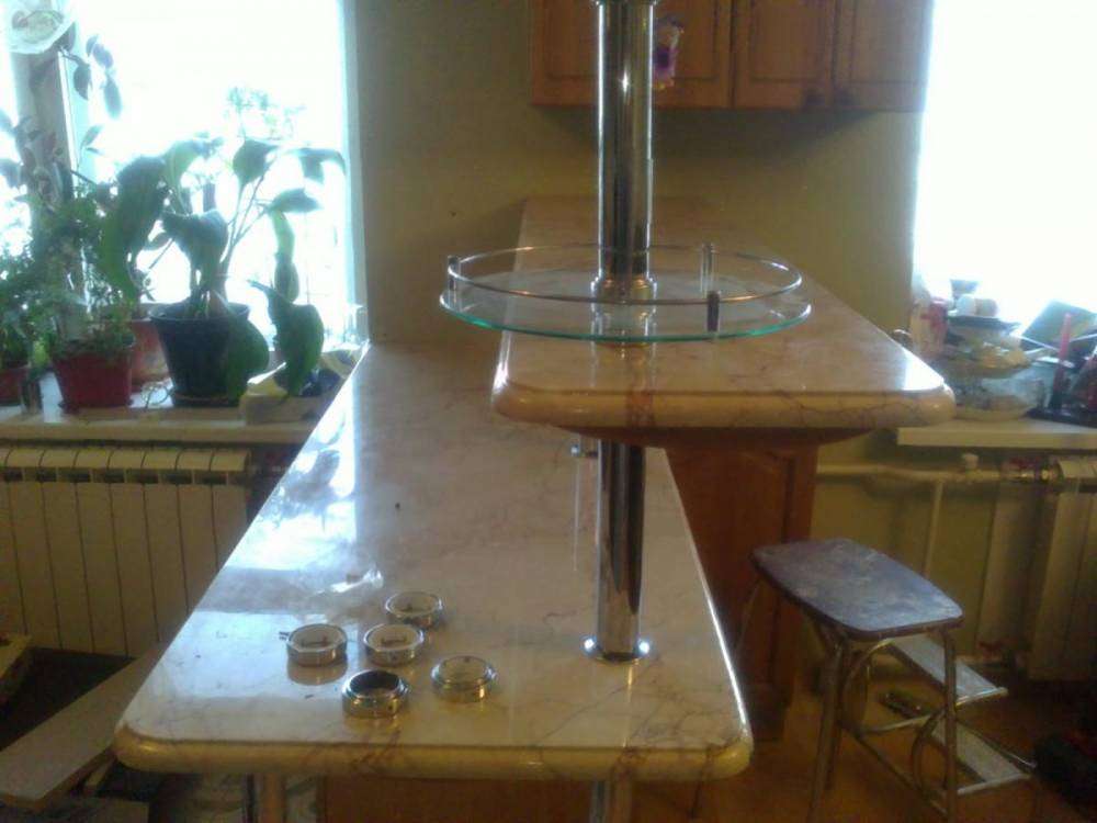

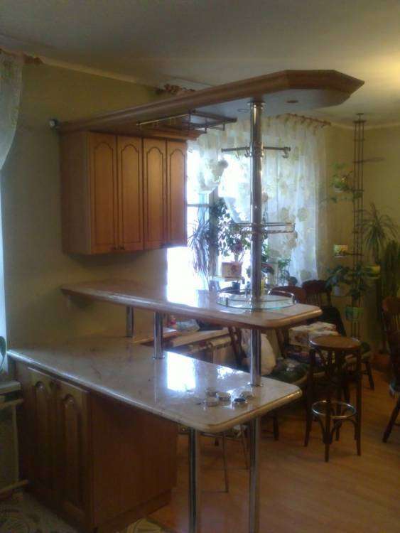

vaz Опубликовано 14 января, 2014 Опубликовано 14 января, 2014 vaz Давно тебя не было слышно где хоть отдыхал в португалию летал форум посматривал, но писать некогда было специально для форума съездил на старое кладбище в лиссабоне - как разберусь с делами - сделаю тему - довольно интересно еще много фотографировал изделий из камня во всяких замках , тоже отдельной темой сделаю, резчикам многим любопытно будет и познавательно вот кое-что из наших работ по теме ступени из мапл реда и сезам блека империал ред и 603-й мапл ред, обработан пропиткой с мокрым эффектом тан браун, здесь пол термиченный, столешница и стол. Ножки стола бетон, облицован плиткой фонтан, шарик в москве заказывал камин из бидасара и танбрауна еще потом посмотрю на компьютере фото. Тема интересная 3
Анфим Опубликовано 14 января, 2014 Опубликовано 14 января, 2014 Vaz ,а у вас кто занимается проектированием лестниц?

vaz Опубликовано 14 января, 2014 Опубликовано 14 января, 2014 Филимон,я в последнее время пользуюсь Меллер - и очистителями и пропиткамиа кристаллизатор SH100 - какая фирма производитель? Анфим, слово то какое серьезное "проектирование" )) никто особо не занимается, камень рассчитываю я сам. В основном то клиенты сами основание наделают как попало, а потом зовут. Отсюда и пляшем. Если совсем неровно - перерубаем или подливаем, чтобы все одинаково сделать. Если сами льем, то обычно размер ступени подгоняю под проступь 350мм (такие стандартные продаются), а высоту общей ступени финишную делаю 150мм
