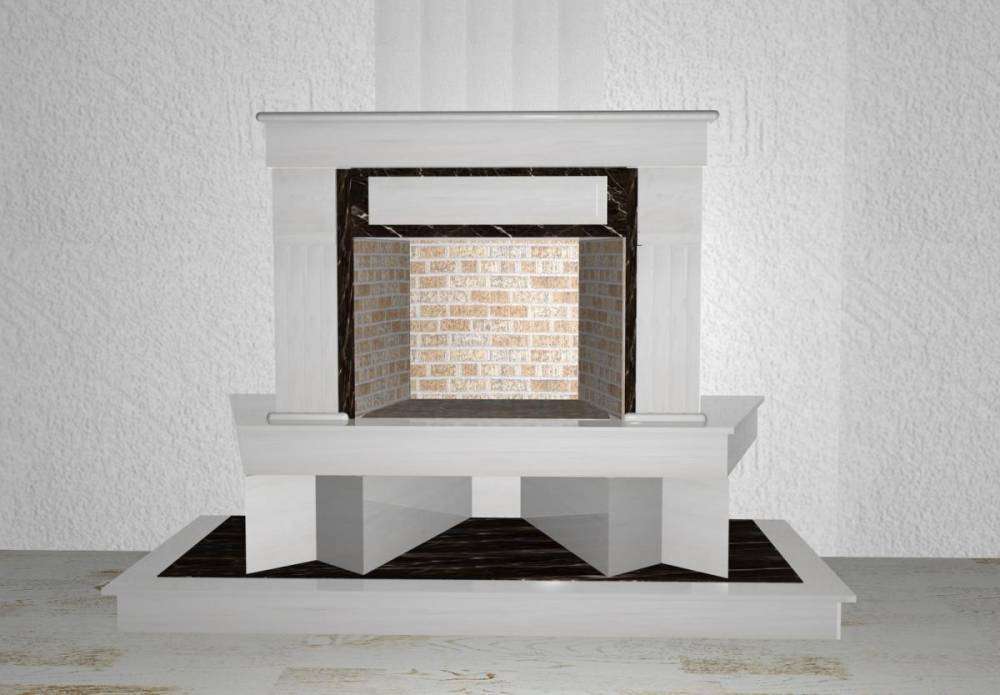

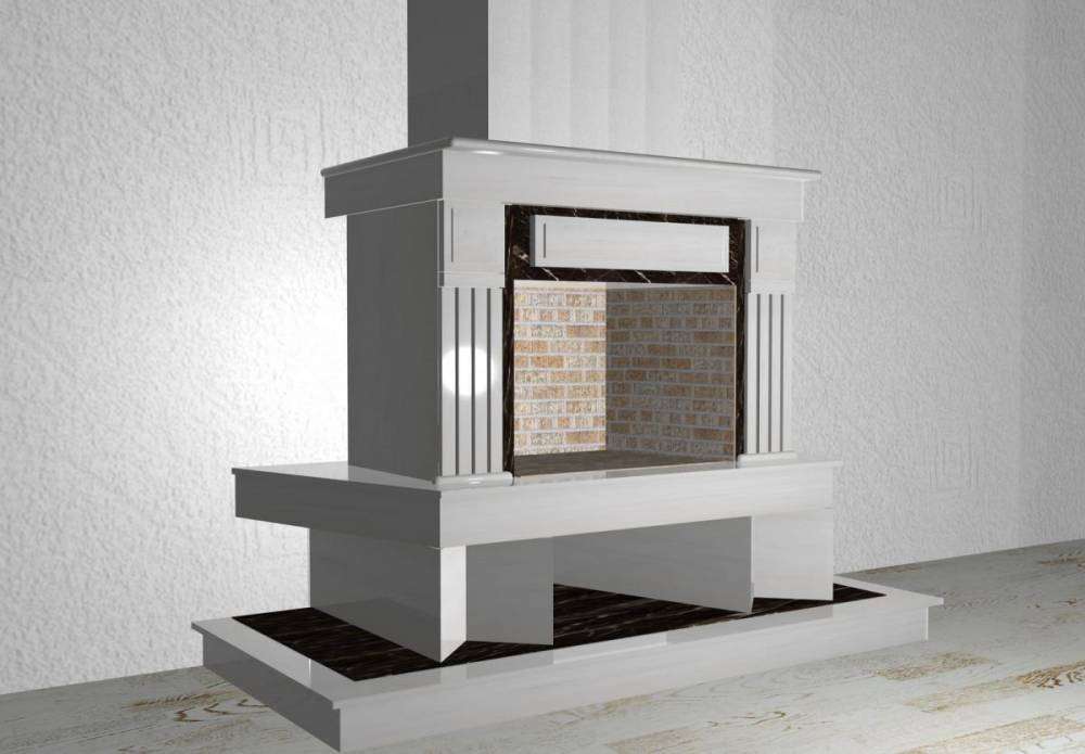

Филимон Опубликовано 22 января, 2014 Опубликовано 22 января, 2014 Про расчеты и чертежи, вот такой камин нам надо сделать, описание, расчет, деталировку выкладываю, кто сколько бы взял за такой камин. КАЛЬКУЛЯЦИЯ ИЗГОТОВЛЕНИЕ КАМИНА № п/п Наименование Материала, работ Кол-во Цена 1 Мрамор(полоцкий) 4,145кв.м 29430=00 2 Распиловка 62,45п.м. 18735=00 3 Снятие фаски,полировка 9,75п.м. 2438=00 4 Снятие фаски,полировка(сложная) 7,39п.м. 6651=00 5 Мрамор (империадор дарк) 0,762кв.м. 6096=00 6 Брекча 2кв.м. 11000=00 7 Канвелюр ,подбор брекча,укладка - 7000=00 8 Распил мрамора(материал заказч.) 3п.м. 900=00 9 Снятие фаски,полировка(материал заказч.) 1,5п.м. 375=00 10 Распиловка ,полировка(угол 45) 2,64п.м. 1518=00 11 Установка,погрузка,доставка - 20000=00 И Т О Г О : 104143=00 -10% скидка криво скопировал калькуляцию, но думаю понятно . К тому же у заказчика есть свой материал, но он в очень непонятном состоянии и хотят его использовать, поэтому пункт 8 завышен специально в виду непонятности, что будем и как его есть. детали1_новый размер.bmp детали2_новый размер.bmp 1

Филимон Опубликовано 22 января, 2014 Опубликовано 22 января, 2014 У тебя в расценках не все цифры стоят или скачалось криво. Это плохо, что у вас не платят , а много фирм, кто занимается, хотя тут наверно то же надо будет идти на уменьшение, можно и прямые резы посчитать поменьше, полировку и т.д., ну еще 10 тысч сэкономит, но камин муторный(да и заказчик+дизайнер) месяц мы им его только прикидываем, а они все что то поменять хотят, ну вроде это уже окончательный вариант

Филимон Опубликовано 23 января, 2014 Опубликовано 23 января, 2014 Банщик Расценки копировали и дорабатывали по аналогии с Суором, завод такой большой . Скидка дается тогда когда сумма заказа свыше 50 тыс, не с потолка, цены примерно в регионе на все это одинаковые, похвалюсь за себя мы не берем стоимость целого слэба, если надо выпилить 2 квадрата, остальные так и делают, так что по рынку мы еще и ниже получаемся, еще у нас зарплата у работников не такая плохая и не жадничаем мы, они за изготовление этого камина получат 15-17 тыс, да и организации что то должно остаться, на все перечислять я думаю смысла нет, если кому то нравиться перелопачивать материал и не зарабатывать хоть на этом, пускай, про памятники не говорю, у нас в городе все производители и добытчики натурального камня и у всех чкть ли ни карьеры свои(бздят и не краснеют), так что хоть где то зарабатывать,
vaz Опубликовано 23 января, 2014 Опубликовано 23 января, 2014 @Филимон, да все правильно, хотят люди игрушку не как у всех - она и стоить должна соответствующе. Если оставлять себе прибыль в 10 000, то чем перекрывать возможный риск - камень лопнул и тд. Лучше отказаться от такого камина, чем делать его за копейки. Тем более, судя по нелепым треугольничкам под топкой и тому, что несколько раз клиент менял дизайн - тот клиент себя считает как минимумом с супер - пупер каким дизайнеским вкусом и "типа все понимает" и вынос мозга там еще тот будет.
Филимон Опубликовано 23 января, 2014 Опубликовано 23 января, 2014 vaz Вот и я о том же, то что повыносит мозг это точно, а нижняя часть будет как раз из брекчии. Банщик делаем только на станке.
