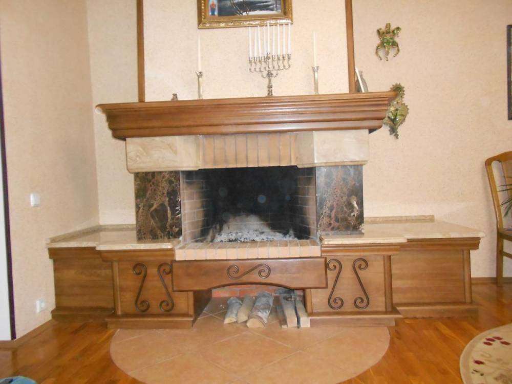

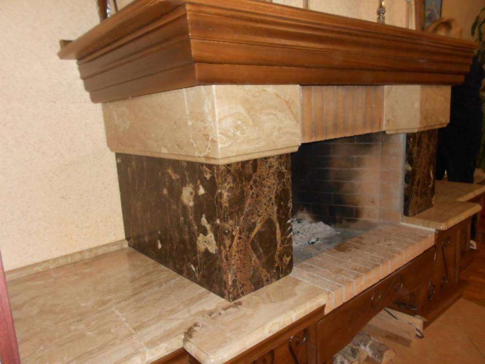

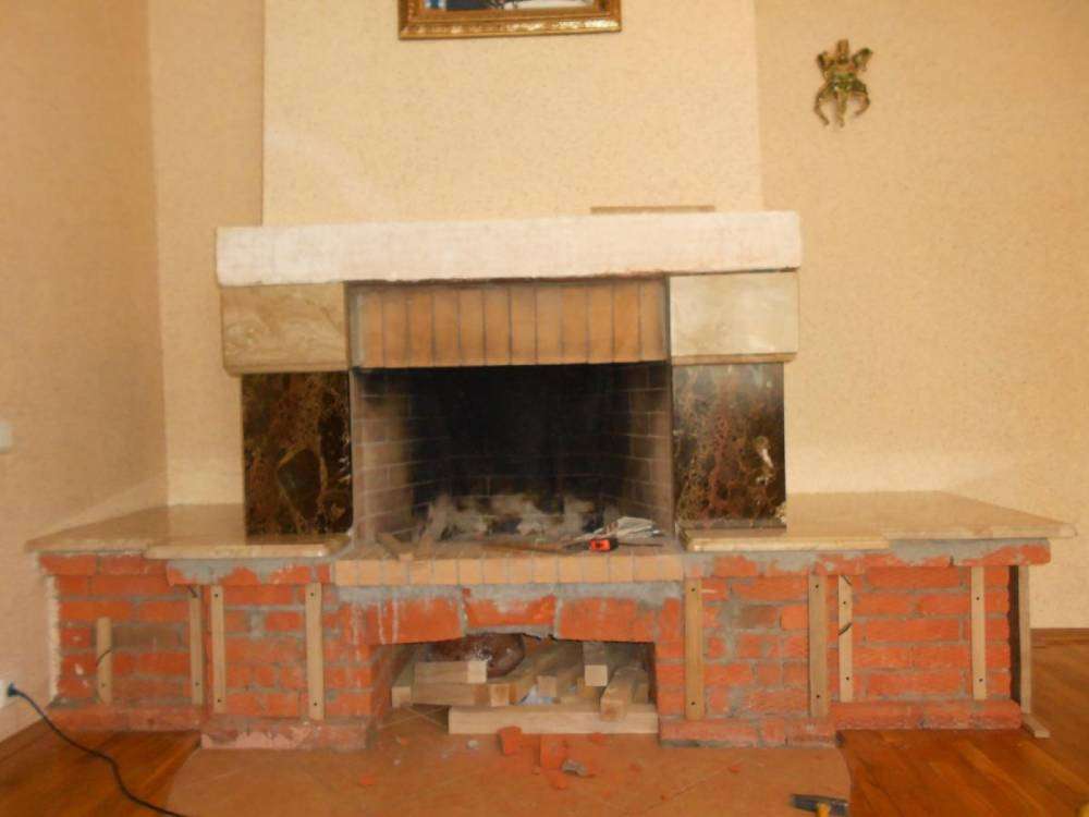

Вот каминчик смастерили, нам нравиться :abr: . Материал, имперадор (с каррары про которых писал, что они бяки, лечили, переполировали, привели так сказать в Божеский вид, а конторку эту послали) и бречия оничита, дерево не наше, но то же классно пришлось.

@Филимон, на мой взгляд
- лицевой вертикальный имперадор нужно было опустить до кирпича полки и мраморную полку потом приткнуть, тогда бы этого уголка некрасивого на стыке закругленной полировки не было бы. Завести этот же инперадор по вертикали мм на 5 на топку, так же и полку.
- маловат плинтус
- углы тоже красиво стыковать на четверть, а не в накладку
- не хватает вставки над топкой, смысл тогда камнем облицовывать дорогим, обложил бы пластушкой. Да и внизу не понятно, почему хозяин захотел кирпич оставить. Полка целая мраморная смотрелась бы очень хорошо и на торец дерево продолжить тоже
По дереву - не смотрится эта мелкая фрезеровка. Как выжигателем делали в 80-х  на зонах. Если бы просто дерево без таких узоров - было бы лучше - это не к вам, но мне вот так бросилось в глаза.

камин конечно специфический получился хотя и не плохой, по мне дерево и камень не сильно совместимы, но дело вкуса.

недочеты есть согласен, про вертикальные заказчик командовал, давал проекты и говорил, хочу так и все, верхний вставка в процессе, мы то же настояли, сейчас конечно сложнее будет с ее монтажом, но что нибудь придумаем, или это будут отдельные декоры или же еще что то, а у заказчиков именно так и планировалось, что бы разграничить, и кирпич им облицовочный стало жалко закрывать :blink: , про плинтус не совсем согласен, я думаю в самый раз. Может фото искажает действительность, но дерево смотрится хорошо, по углам спорить не буду.
Геморая много, а денег нет, вот он бизнес-тьфу. Теперь по теме, работа достойная, вот только ступени из мансура теряются в этом мраке9если не будет более светлой отделки), с боку будет облицовываться, хотя бы малыми переходами плиткой, хотя бы в видимых местах. Мы берем обычно 20-30% за установку от стоимости заказа.
да я прекрасно понимаю, что клиенты такую кашу заваривают, что мама не горюй. Но есть священное слово - "технически не возможно с камне сделать так". Ведь и не красиво получилось с уголками и мастер больше времени возился с такой подгоночкой.
Про плинтус не спорю, это вообще у каждого свое виденье. И про дерево я не в целом против, а бесят эти псевдо-узорчики. Но может у хозяина ностальгия по советским ресторанам

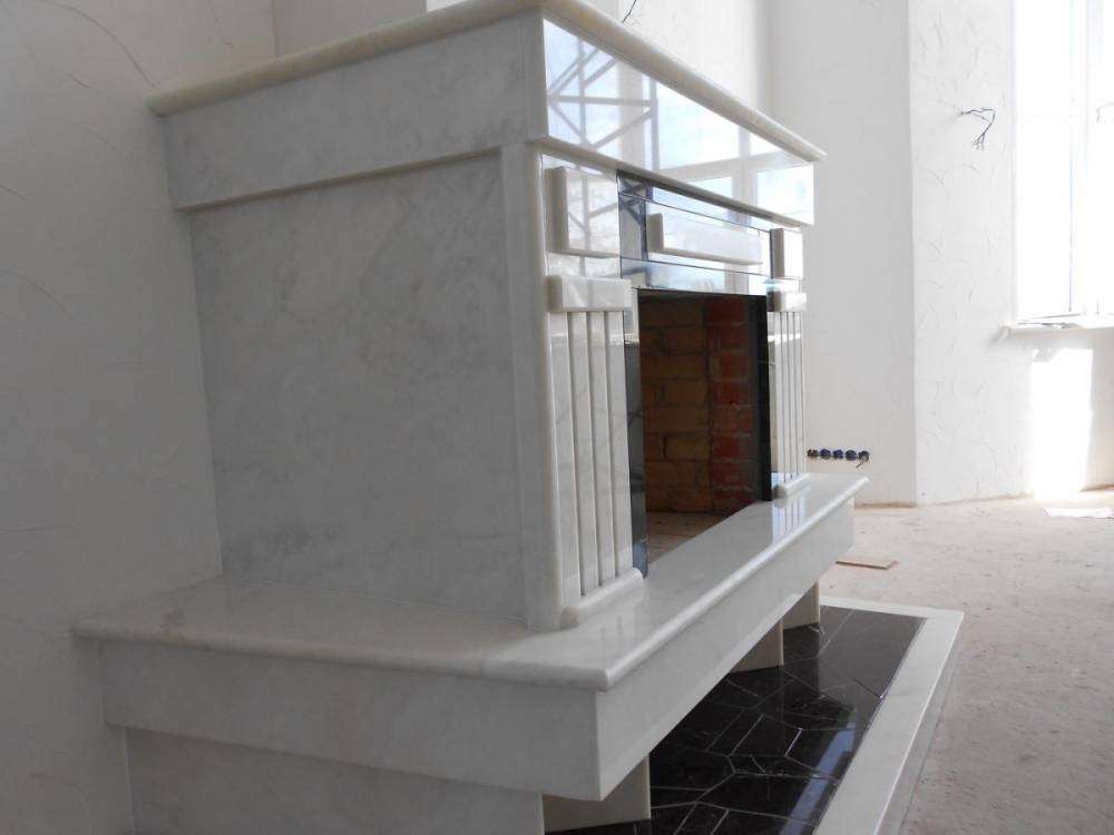

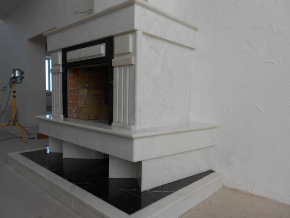

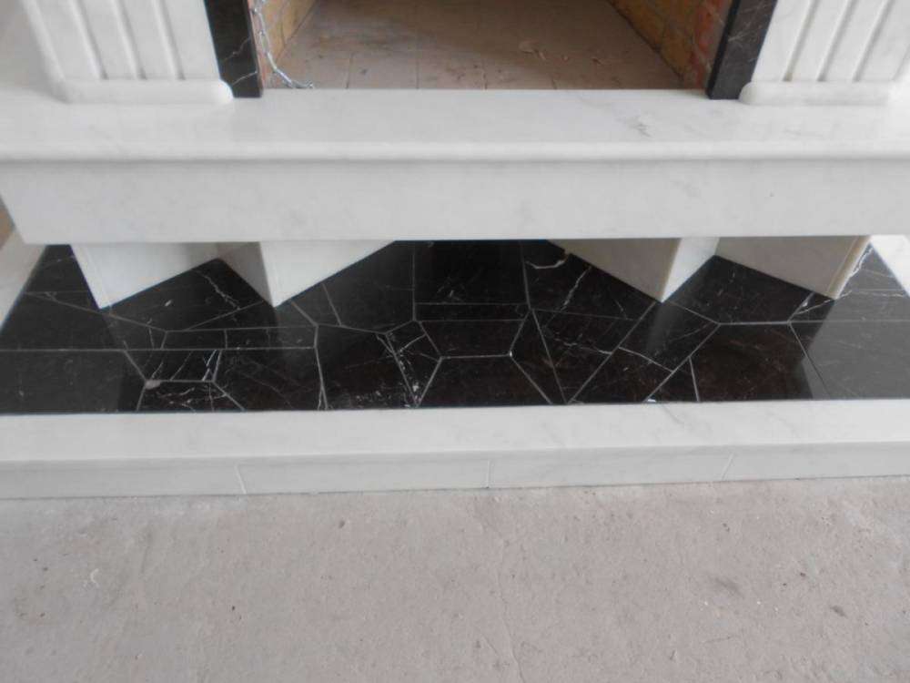

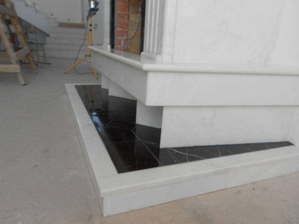

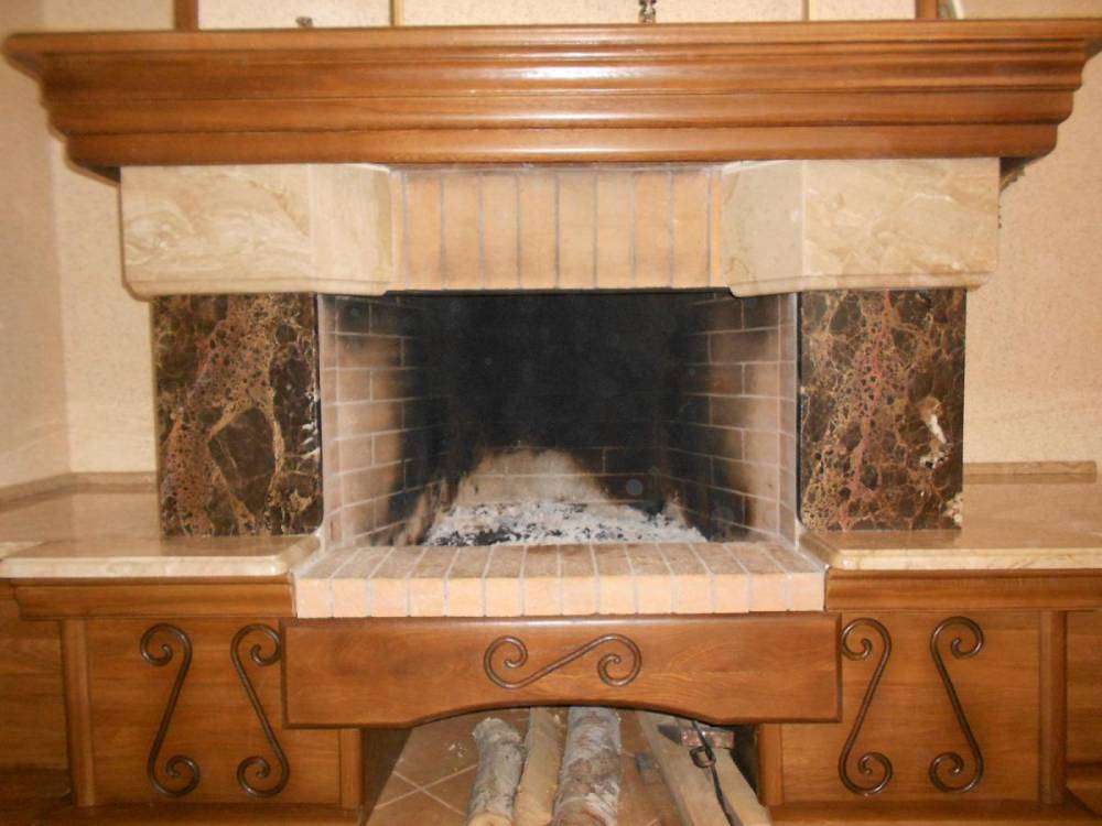

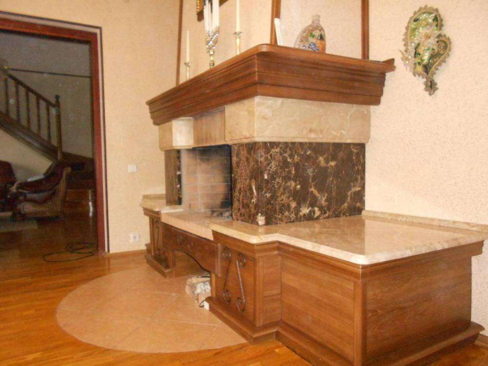

Всем привет, здали камин, про который писал выше 83 пост, вот что получилось.

@Филимон,дизайн хороший просто лаконично умно ни чего не давит  и вид богато со вкусом. не хочется не резьбу ни чего добавлять
Нам то же нравиться, но если бы мы на первоначальном этапе не вмешались в работу дизайнера, то она бы нарисовала :blink: , что мы бы не смогли сделать, целый месяц только согласовывали дизайн. Интересно вышли с вопросом о брекчии внизу, так как планировалось цельными плитами, а у нас материал был такой только в околе(сляб при разгрузке развозился), но мы настояли тем самым и окол не выкинули, и получилось достаточно симпатично.
