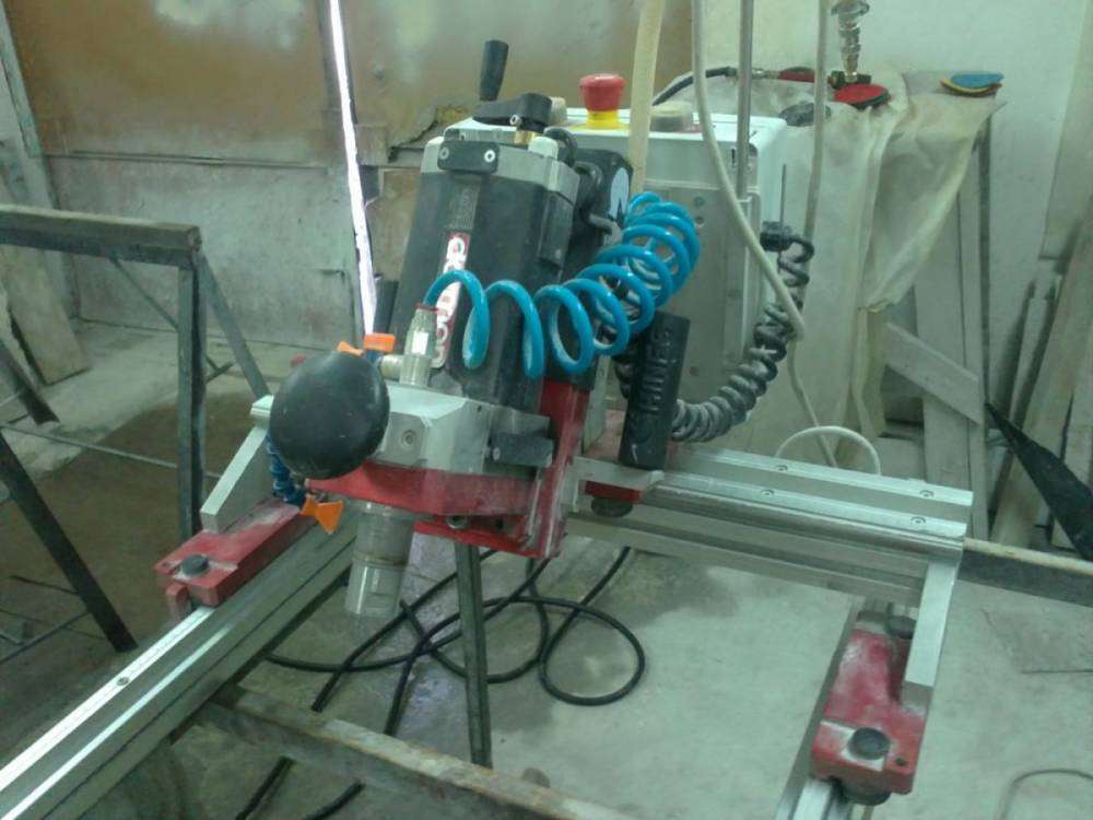

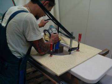

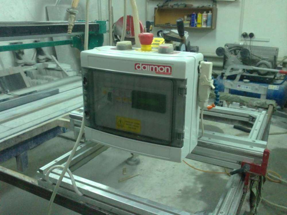

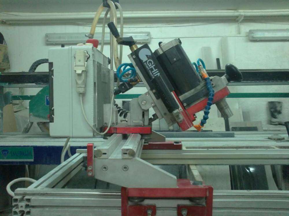

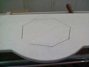

Кто как справляется с лекальными вырезами под мойки?
Напарник пылить не разрешает и мучается какими-то ужасными способами с огромным количеством телодвижений и потерей времени.
вогнутым кругом делов на 10 минут
@zelenok, охренеть, фильм ужасов какой-то
Вот тут то и нужен станочек, 10-20 мин(в зависимости от того сколько перекуров :lol: )
@Филимон,Рассказывай про станочек, не тяни :)
А то предстоит 175 отверстий в тридцатке в одночасье произвести- как выкручиваться не знаю, хоть навес во дворе строй и в рукопашную криворезом иди и не знаю кто первый упадёт или я со спиной или напарник без руки или пальцев без навыков-то:)

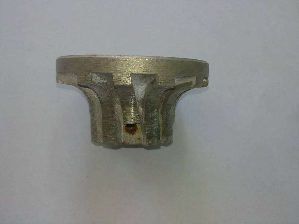

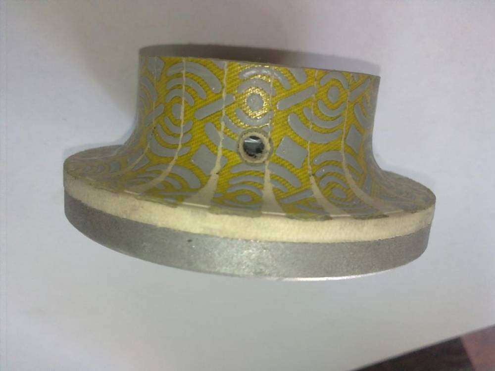

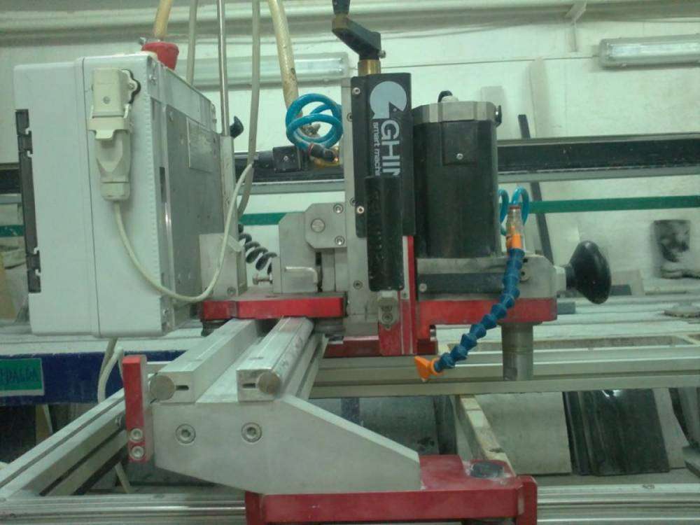

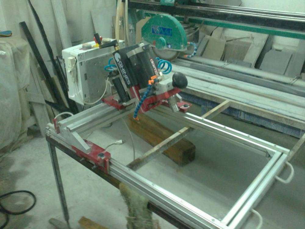

Я про него рассказывал, станок гинезис даймон, пилит, снимает фаски, сверлит, и т.д Стоил 250 тыш бублей, три режима оборотов 2200, 6000, 9000 об/мин, фотки сделаю.
Фотки

Знаю Гиннес Система и Систар, но у них ценник 35 тыщ евро. Можно целый цех оборудовать за эти деньги.
А вот про Даймон первый раз слышу. Да еще за 250 тыр рублей. За эти деньги от Гиннеса только кантофрезер.
