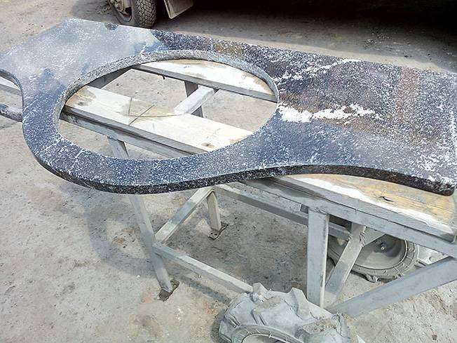

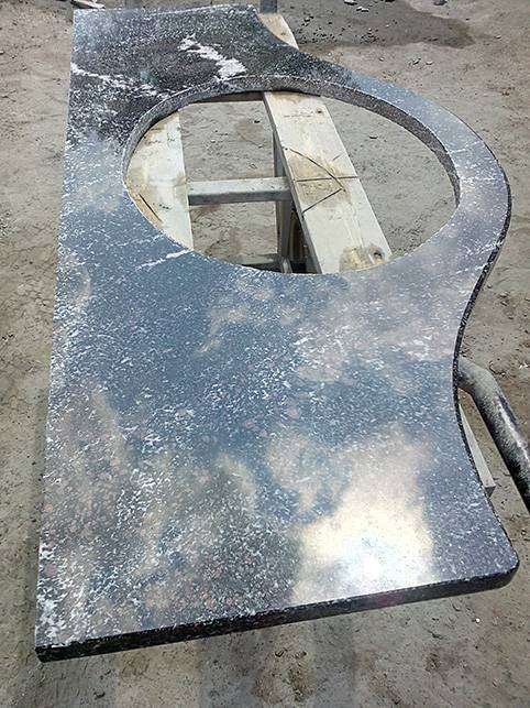

вот такое первое  изделие  под умывальник размером 1.4х0.65х0.03м  , хотелось бы  услышать  мнения и  цену на данный момент , кто почём продаёт ?
С амфиболита пол жизни мечтал сваять столешку в дом, больно камень красив.
В мебелях для клиента столешницы считают в погонных метрах, тыщщ 17-35 в зависимости от камня, наличия фигурной кромки и толщины видимого края за погонный метр изделия стандартной ширины в 600мм, наличие отверстий расчитывается отдельно, а замер и монтаж в процентах от стоимости..
погонный метр или  та ,что я выставил ?

я, чё то думал ,что подороже будет ....

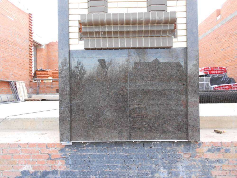

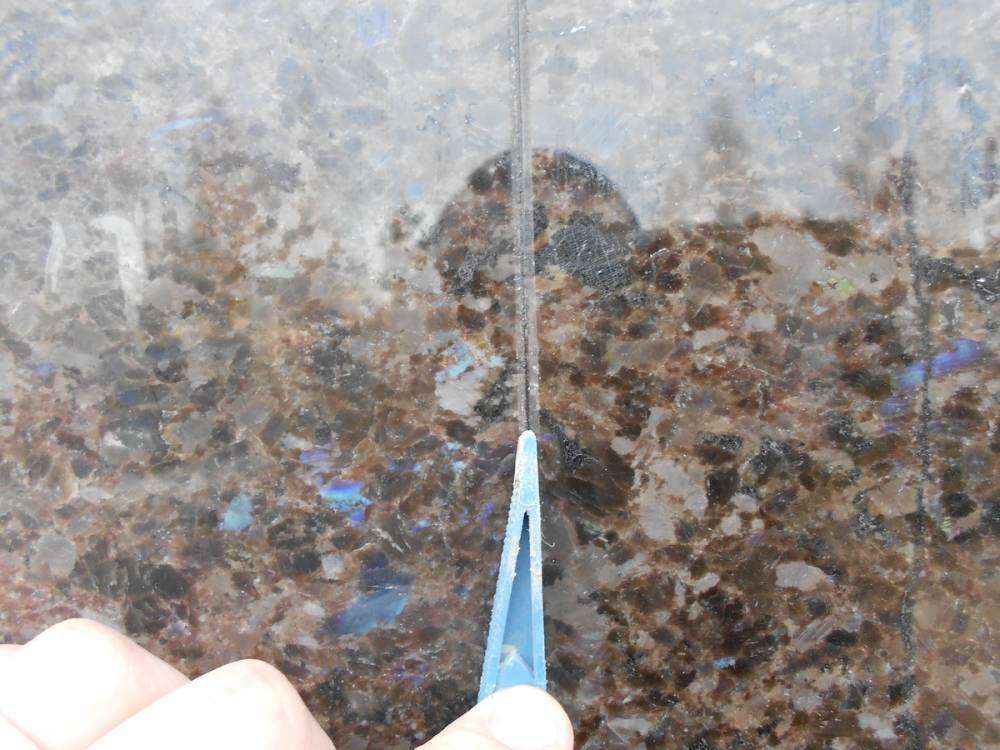

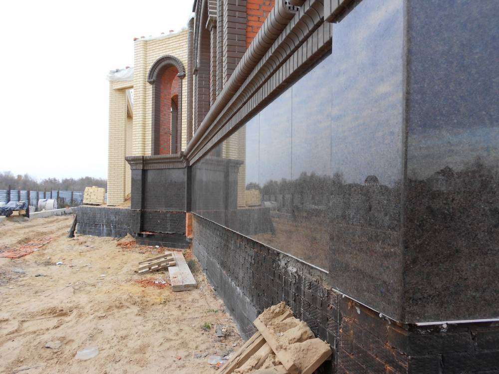

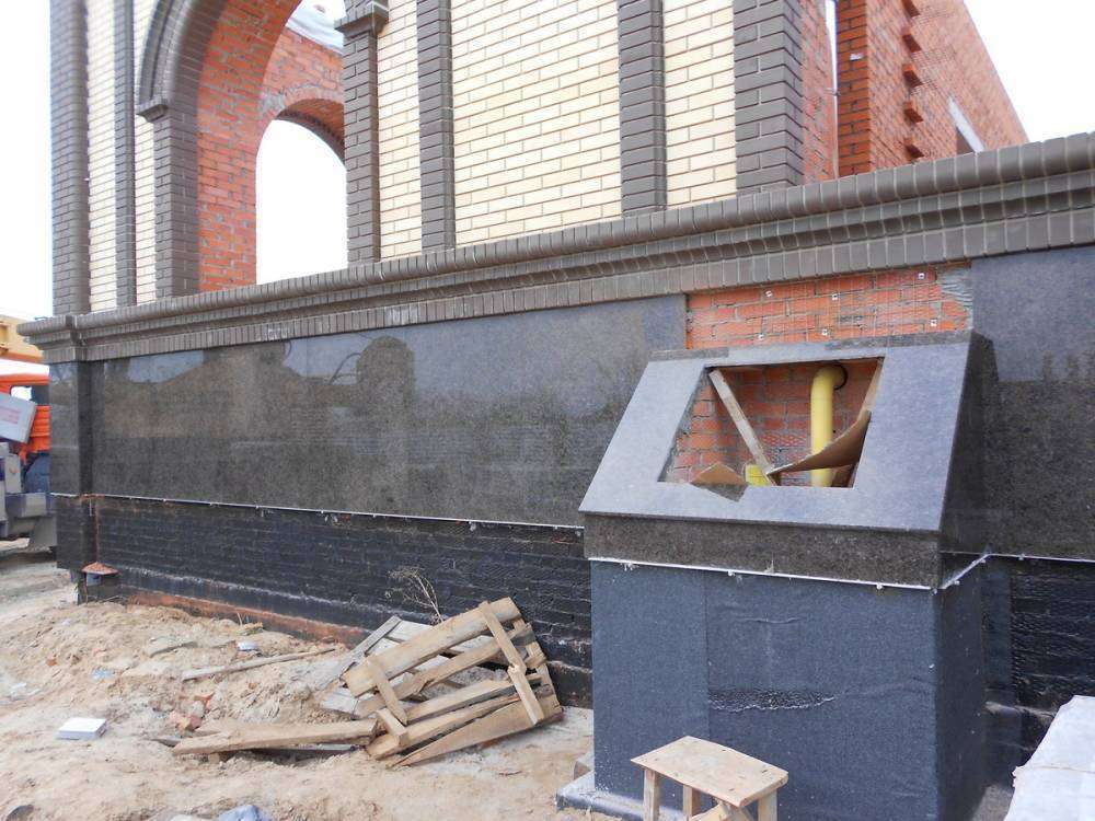

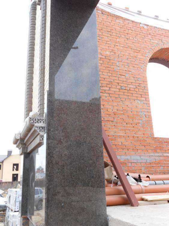

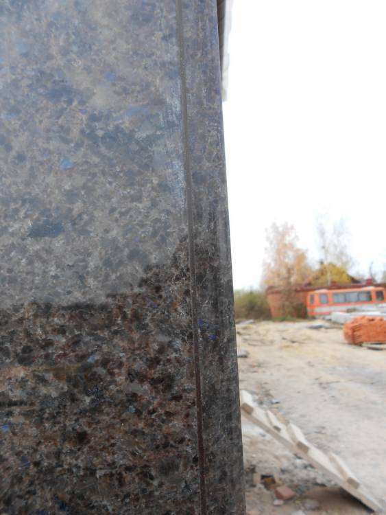

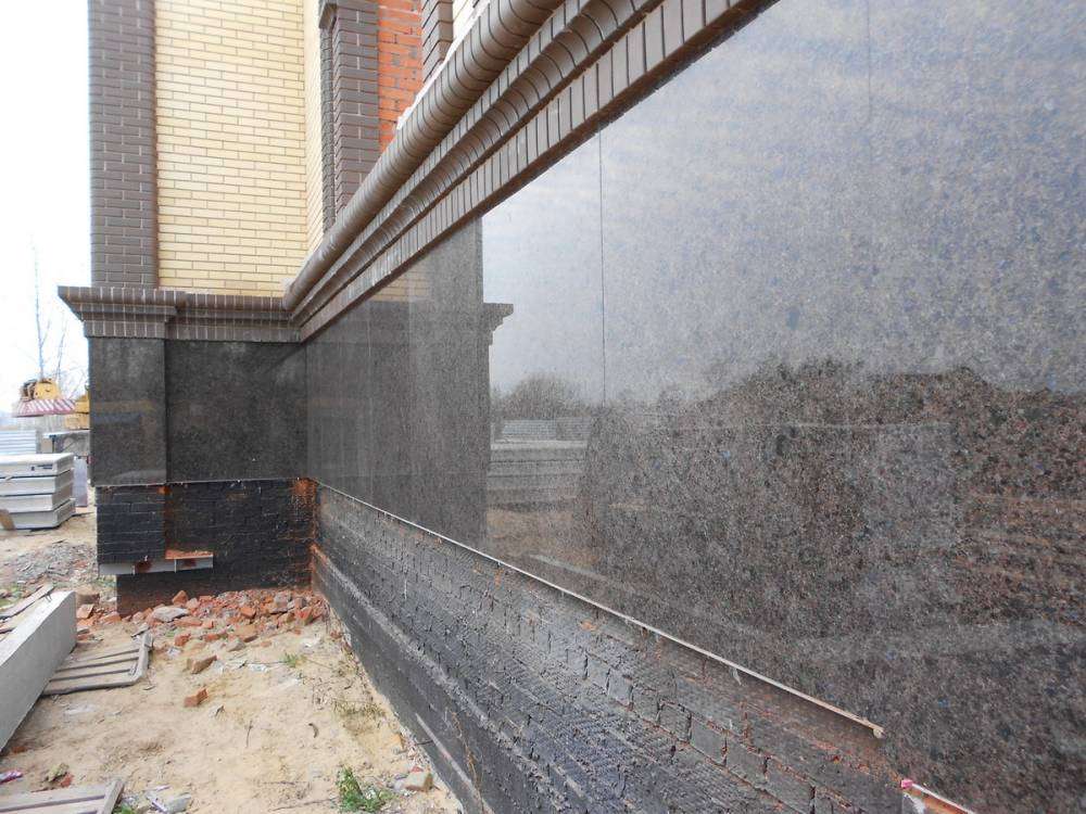

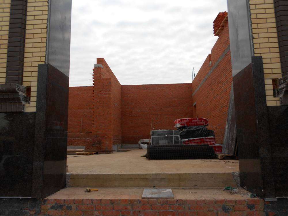

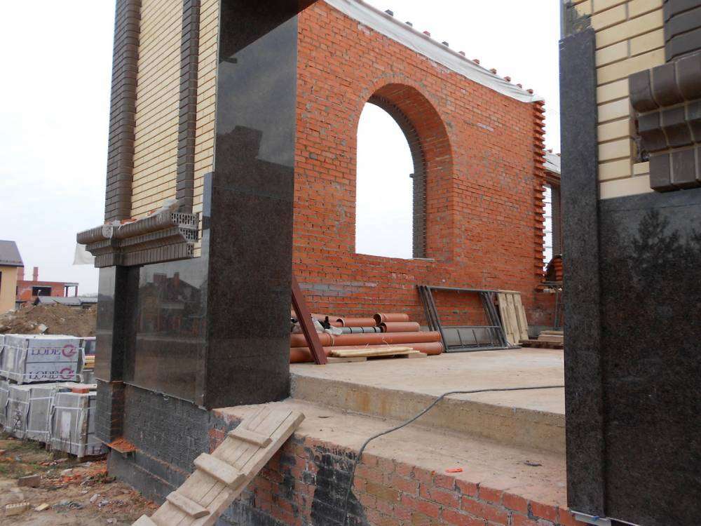

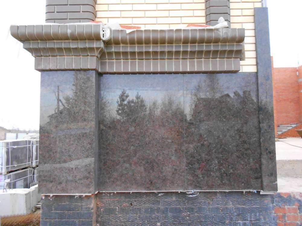

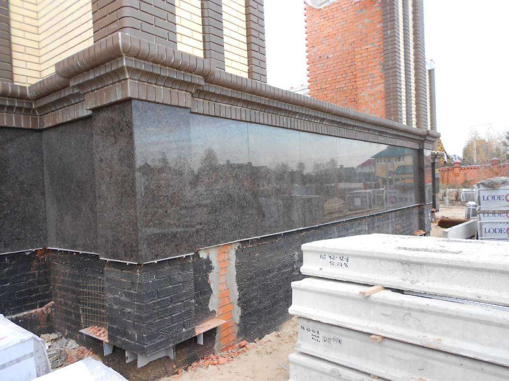

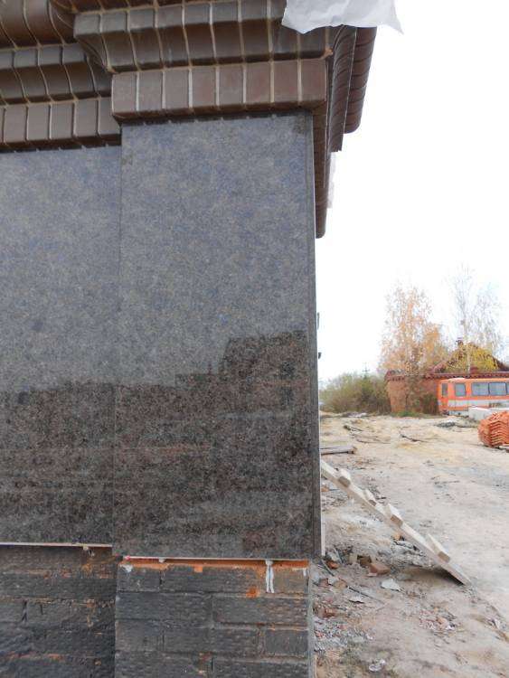

Вот такую работу выполнили, до завершения еще далеко, нет перекрытия второго этажа, но цоколь уже мы закрыли по всему периметру. Материал Лабрадор Антик(дорогой и тяжел в обработке) израсходовано 170 м2-ушло на цоколь и два пролета гаража. Основной модуль размером 1200*1000*20, в некоторых местах есть чуть больше, чуть меньше.накатано фаски "четверть круга" около 300 п.м.

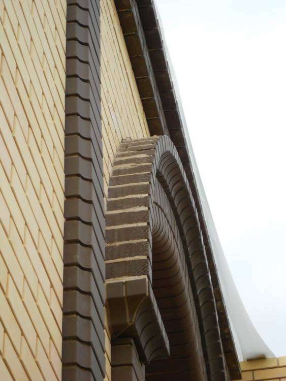

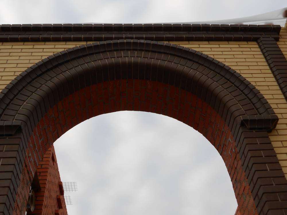

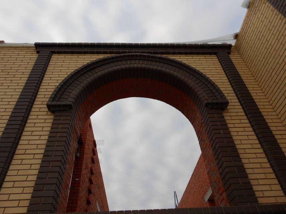

Теперь вот вопросик, есть окна у окна обрамление, поставлена задача закрыть сверху кирпич, сделать по радиусу накрывочные плиты, окон примерно 70 шт, гранит использовать этот или же другой более подходящий по цвету. Каким образом лучше это выполнить? Ширина примерно 100-120 мм, вырезать из толстомера 3-4 заготовки и состыковать-сложность нет толстомеров у Лабрадора-использовать дымовский(пока не согласовал). Предложение взять слэб 30 мм Лабрадора распилить на модули и набором состыковывать уже на окне. Прошел один ряд из 30, уложил в стык второй ряд и так 3-4 ряда до полного заполнения пространства, затем все стыки замазать под цвет и полирнуть все? или бред?

 лучше куртинский (темный), вполне подойдет, лучше толстомер конечно, чем гемором заниматься , извините за выражение
Вот Бобла у народа. Только я не понял по поводу перекрытия второго этажа. Перекрытие второго этажа это плиты между вторым и третьим этажом. Судя по фото стены наружные кирпичные с фасадным кирпичем. Зачем до третьего этажа гранит гнать? Я понимаю монолит утепленный и вент фасад.
11 час назад, Филимон сказал:
Ну как бы привязывать к цвету цоколя не стоит .На мой взгляд декор в арки окон надо не цельной плитой резать ,вида не будет .Надо ,на мой взгляд,нарезать таким же размером как  кирпич и имитирвать кладку ,облицовать её по кирпичу .Цвет...подобрать оттенок подходящий под цвет здания.В обще в шопе можно наложить и посмотреть..И заодним из такого же материала делать отливники на окна .Гулять так гулять))) Где-то идёт кап строительство))))

однако , СИП технология видна сразу невооружённым глазом

@ZagoomЭтажа будет всего два. @АнфимДенег у него есть-и меня это радует)))) Идея не плоха, но заказчик всегда настаивает, что было меньше стыков, предложу в понедельник.  @Руслан Ты так всю контору спалишь. Как только банный сезон открою приглашу вас с Анфимом.
@Stone-empire Камень покупали через Данилу Мастер, обрабатываем камень сами.
