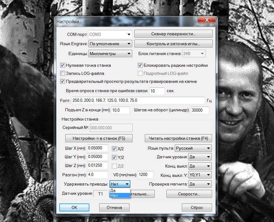

muha71 Опубликовано 28 января, 2014 Опубликовано 28 января, 2014 Это пищат шаговые моторы,отключите в настройках "концевые выключатели" и писк сразу пропадёт,но я бы этого не делал.Без них сложновато продолжить работу после непредвиденного сбоя,а писк этот ни к чему страшному не приведёт.
