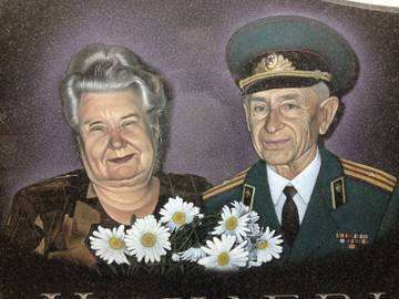

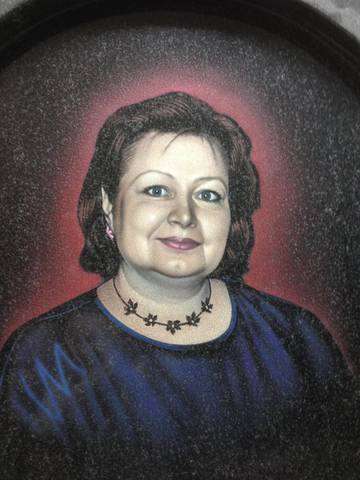

kalistratoff Опубликовано 22 марта, 2015 Опубликовано 22 марта, 2015 @esminec, нравиться и фон тоже но спорно красный быстрее выгарает чем белый и смотриться что горит она в аду
ermosha Опубликовано 22 марта, 2015 Опубликовано 22 марта, 2015 Красный фон старается компенсировать всёос........устала.....
Руслан Опубликовано 30 марта, 2015 Опубликовано 30 марта, 2015 Титанический труд, но мне не нравится. Как мультяшки.
ferz Опубликовано 30 марта, 2015 Опубликовано 30 марта, 2015 @esminec, отлично! Фотка не все показывает. Как сам оцениваешь?
esminec Опубликовано 31 марта, 2015 Автор Опубликовано 31 марта, 2015 Спасибо ferz, спасибо всем. Хорошо оцениваю, ведь самый главный оценщик, это клиенты, а им все очень понравилось (даже отблагодарили, сверху). Самому мне тоже нравится, т.к. если тебе не будет нравится то, что ты делаешь, тогда не стоит и начинать делать.... Куда как проще, перекрыть портрет одним тоном (льна и около того), а потом на бликах чуть посветлей повытаскивать и губы с глазами подкрасить. Я же постарался в палитре покапаться, чтобы все как положено... Не всегда и не везде это получается, из-за гравировки, ну такова специфика! Дальше будет лучше!
иркутянин Опубликовано 31 марта, 2015 Опубликовано 31 марта, 2015 Работай по теням,на бабушке на шеи не понятно,у тебя визуально подбородок находится глубже чем кадык! Т.е все складки на шеи ступенями и тона неправильно сделаны,то что больше выпукло всегда светлее у тебе наоборот.То что развиваешься молодца,так держать!!!
van1407 Опубликовано 5 апреля, 2015 Опубликовано 5 апреля, 2015 Привет! Очень красивые работы. Видна опытная рука мастера. Только вот тематика работ слишком грустная...
Barin Опубликовано 5 апреля, 2015 Опубликовано 5 апреля, 2015 Нравится техника исполнения , молодец.. Композиция , все качественно сделано..
ru dzhero Опубликовано 5 апреля, 2015 Опубликовано 5 апреля, 2015 Отличные работы у тебя, техника класс, фактура что надо! Согласен насчет тройного портрета - задумка шикарная, я сейчас что то подобное делаю, хотя совсем другое, закончю - выложу. Молодец!
esminec Опубликовано 6 апреля, 2015 Автор Опубликовано 6 апреля, 2015 Да уж, точно стоит. Спасибо ru dzhero!))) Ждем с нетерпением, когда выложишь что нибудь новенькое. Всегда приятно смотреть на ваши работы и твои в частности. Всем привет.
Могучий Опубликовано 10 апреля, 2015 Опубликовано 10 апреля, 2015 постарался в палитре покапаться вот как раз на дедушке я это заметилподумал ещё чуть чуть и было просто неподрожаемо действительно титанический труд молодец порадовал в очередной раз
nod62 Опубликовано 11 апреля, 2015 Опубликовано 11 апреля, 2015 Титанический труд, но мне не нравится. Как мультяшки. И мне именно эта работа не понравилась...Казалось бы и детали все прописаны, и аккуратно все, и цвет пытался искать, а вот мультяшка и все. @esminec, вижу на ваших работах, существенную ошибку, в погоне за проработкой, упускаете общий обьем. Плоско все... поэтому и мультяшность. Единственное что хорошо получилось - это какарда у дедушки... Посмотрите - есть обьем. Вот так и все остальное писать ннада. зы... думаю не обидитесь...
Могучий Опубликовано 11 апреля, 2015 Опубликовано 11 апреля, 2015 @nod62, по любому не обидится))) я думаю всё у него получится просто это вопрос времени)))
esminec Опубликовано 11 апреля, 2015 Автор Опубликовано 11 апреля, 2015 Спасибо парни! Не обиделся нисколько, я конструктивной критики никогда не супротив. Но как не крути, все равно, каждый портрет ( что цветной, что черно-белый) - для меня маленькая война... никогда не знаю, что будет в конце.

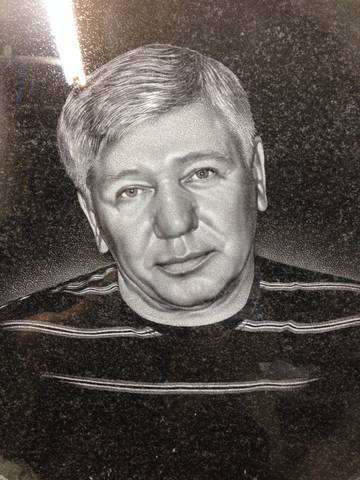

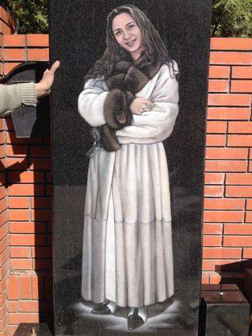

esminec Опубликовано 30 мая, 2015 Автор Опубликовано 30 мая, 2015 Кое-что из сделанного.....Девушка в полный рост не окончательный вариант, в смысле цвета.... Жаль не получилось в окончательном виде сфоткать.Может съезжу туда где установили, тогда сфотографирую, что получилось. 1
AndreyTar Опубликовано 31 мая, 2015 Опубликовано 31 мая, 2015 Хорошие работы. только на последней хочется складки на шее смягчить, а где то и просто прервать, чтобы лицо так темными линиями не обрезалось.
ermosha Опубликовано 31 мая, 2015 Опубликовано 31 мая, 2015 @esminec, Скоро Осетинов догонишь -молодец!
esminec Опубликовано 31 мая, 2015 Автор Опубликовано 31 мая, 2015 Спасибо ermosha, думаю что они не досягаемы. Разве что у них на месте постажироваться)))). Складки бы и сам разгладил, но так на фото оражено, хотя клиент ещё не видел... предложу им.
Kim Опубликовано 1 июня, 2015 Опубликовано 1 июня, 2015 Девушка и шуба особенно реалистично получилась!!
fenix Опубликовано 1 июня, 2015 Опубликовано 1 июня, 2015 (изменено) Классные работы, супер , а какими пучками делаешь диаметр спиц от самых больших до самых мелких, в конце работы подчищаешь чем машинкой или спицами 0,6мм диаметр спицы? Заранее благодарен Изменено 1 июня, 2015 пользователем КАМЕНОТЁС
esminec Опубликовано 1 июня, 2015 Автор Опубликовано 1 июня, 2015 Спасибо. Все работы делаю полторашкой, 37 и 7, фон двойкой и потом 1,8 , следом подчищаю машинкой.
Оля Опубликовано 1 июня, 2015 Опубликовано 1 июня, 2015 Шикарные работы , всегда хотела добиться такого качества . Наверно терпения не хватает . Читала вы черно - белые делаете за 2-3 дня , а какое рабочее время у вас ? Просто у нас один тоже говорит что делает за 2-3 дня , а работает с 8 до14 ну где- то так , или можно работать до поздна . Просто интересно сколько часов всего уходит на такое качество ? И сколько времени работаете с цветом ?
Sunnymihazz Опубликовано 1 июня, 2015 Опубликовано 1 июня, 2015 Дико извиняюсь за бестолковый вопрос, но я понять не могу ч\б портреты забеливаются? при исполнении вы в глубину самый светлый тон выробатываете или плотностью точек достигается? очень хочется научится так вычищать аккуратно
