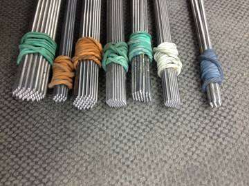

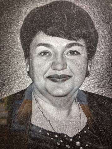

MARG Опубликовано 25 июля, 2015 Опубликовано 25 июля, 2015 Ну у тебя фактура портрета интересная и ето зависит от заточки пучков , А что за беда с машинкоми?

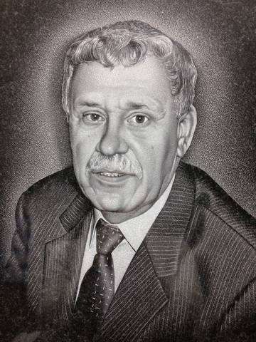

ermosha Опубликовано 25 ноября, 2015 Опубликовано 25 ноября, 2015 @esminec, на Карелии не так много сделала но смотрю у тебя тоже такое проскакивает на лице всех белых зацепил и обыграл оно стало мягким а волосы и шмотки остаются контрастным и с белой рябью и работу разрывает как на до и после не знаю понял ты о чём я
esminec Опубликовано 25 ноября, 2015 Автор Опубликовано 25 ноября, 2015 Fenix, levanevskaya, Toma спасибо! Ermosha привет, не знаю что сказать, никуда не денешься ведь от пятнышек на диабазе)))) Тому кто привык работать на китае, непривычно видеть такие разрывы, ну а я их уже попросту не замечаю, мне как то уже не заметно.... Бывают вообще седые камни и ничего, работаем потихоньку))).
ermosha Опубликовано 25 ноября, 2015 Опубликовано 25 ноября, 2015 Я к тому что одежду с волосами пробивать как и лицополностью всё чтоб их видно не было
esminec Опубликовано 26 ноября, 2015 Автор Опубликовано 26 ноября, 2015 А как, ermosha? Я теперь что то плохо понимаю..... Если у человека темный волос.... Да и на седых волосах не всегда получается прикрыть эти бельма... Я думаю что это лишнее, и замечать это тоже лишнее)))) Одежду можно конечно поковырять, но блин, кто за это заплатит. Вот как начну элитные памятники делать, так и к этим деталям буду терпеливей относиться))))
ermosha Опубликовано 26 ноября, 2015 Опубликовано 26 ноября, 2015 Так ты тренируйся))когда уже начнёшь вдруг уже не получится))Да шучу я не обижайсяу осетров нет кусков не тронутых на карелии Сегодня решила подкрасить белой как у нас принято красочкой карелиюи вся моя картинка поплыла((А знаешь почему?полировка х- ня ,краска нашла себе местовсё как в тумане стало((- обидно до глубины души
esminec Опубликовано 27 ноября, 2015 Автор Опубликовано 27 ноября, 2015 Я понимаю о чем ты говоришь, И совсем без обид. В принципе можно обойти все пятнушки и сделать ровное полотно на одежде, а вот с волосами и у них тоже все как у всех, пятна присутствуют.А вот с полировкой конечно обидно, ты тогда возьми обычным акрилом перекрывай, он не такой укрывистый и в поры не стримится залесть, а граверку перекроет.Ты наверно тряпкой затирала? Поэтому и туман остался.
ermosha Опубликовано 5 декабря, 2015 Опубликовано 5 декабря, 2015 да если полировка плохая то хоть чем вытираймы даже камни проверяем такмесяц назад один палет на пробу взяличто то он нам ну уж слишком чёрным показалсяну взяла краску подошла намазала ,вытерлаи вот ореол ,вся краска в камнесразу отдали другим (наши "конкуренты" ничем не брезгуют)к стати камень тоже карельский был

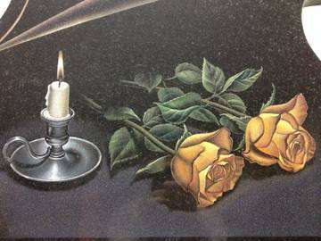

Амина Опубликовано 20 января, 2016 Опубликовано 20 января, 2016 esminec, Лазала по форуму и случайно наткнулась на Ваши работы... Восторг! Мне очень-очень понравились!Про Вашу аккуратность в исполнении и несомненный проф. рост тут много хорошего говорили, и я подписываюсь под каждым словом!)))Просмотрел всё, что выложено, но особенно порадовала оригинальность некоторых портретов (например, женский портрет с двух ракурсов, выложенный в самом начале или мужчина над городом...) У Васи в городе или, может, в мастерской, это стандарт художественного решения или это Ваше, авторское?...Так же впечатлил цветной портрет Вашего коллеги (мужчина с усами в синем галстуке (а вот мужчина в очках и икона мне, почему-то не понравились)) и цветные цветы с каплями росы - класс!Ваши цветы с отражением тоже здорово вышли Сегодня буду начинать делать цветные розочки и позаимствую этот приём - эффектно смотрится)))И, не смотря на то, что первой мыслью при взгляде на работу было: "Ах, какая кокарда!", мне цветные старички нравятся больше всех Ваших цветных работ. "Мультяшные" они только из-за того, что не в среде - то есть тени от голов как от плоских картонок и граница одежда-кожа у обоих неестественно резкая. (Но это, само-собой, моё субъективное мнение)Спасибо за качество Надеюсь в скорости увидеть что-то новенькое

esminec Опубликовано 8 февраля, 2016 Автор Опубликовано 8 февраля, 2016 Спасибо Амина, спасибо Jakob! Выложу парочку работ.......)) особенного ничего нет, поэтому и не выкладываю. 1 4

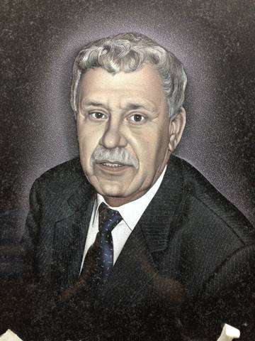

Jakob Опубликовано 10 февраля, 2016 Опубликовано 10 февраля, 2016 Спасибо за новые показанные работы! Черно-белые как всегда на высоте. Я понял, чем отличается работа Мастера от просто неплохо выполненного портрета. Рассматривал каждый портрет подолгу и возникало желание еще рассмотреть какие-то детали. Цветная техника тоже совершенствуется. Портрет мужчины понравился. Особенно почему-то переход цвета на галстуке. И сама цветовая гамма мне нравится. Приглушенная, не кич.

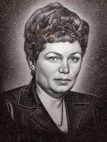

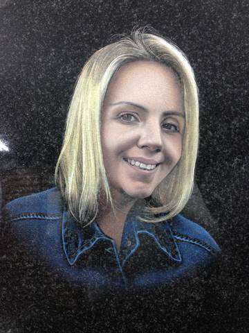

olga89 Опубликовано 14 февраля, 2016 Опубликовано 14 февраля, 2016 черно-белые работы на высшем уровне, вы так естественно изображаете детали, все до точечки. Из цветных - блондинка понравилась, не понятно правда что с глазами, но взгляд ее мне нравится
Marfa Опубликовано 14 февраля, 2016 Опубликовано 14 февраля, 2016 Ч/б работы классные! Вот только у многих из них на мой взгляд лица выглядят слишком мускулистыми. Все морщины и складки ярко выражены Может конечно исходник такой. В цветных мне нравится одежда, руки, но не лица. Они хорошо нарисованы, но именно нарисованы, не фото, не живые.
esminec Опубликовано 14 февраля, 2016 Автор Опубликовано 14 февраля, 2016 На вкус и цвет, как говорится... Главное, что клиенты, в восторге)))) Ну а я не Рембрант )))
