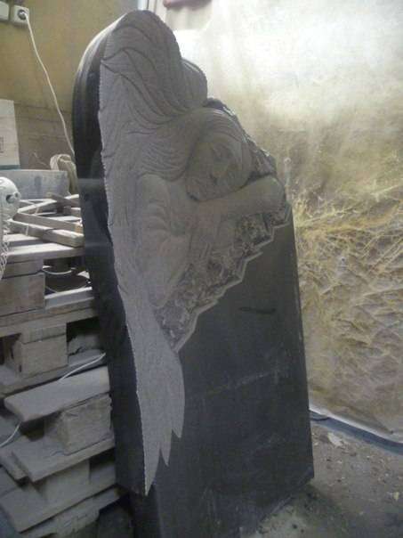

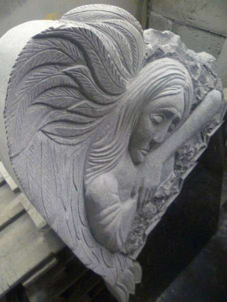

Тёма Опубликовано 11 февраля, 2014 Опубликовано 11 февраля, 2014 Здравствуйте, уважаемые участники форума. Я работаю на камнеобработке почти 2 года. Резать начал с осени 2012 года, до этого только полировал. Решился выставить на ваш суд пару своих работ. Восторженных отзывов не жду. Буду очень признателен за советы как сделать лучше. 5
Ваня Опубликовано 11 февраля, 2014 Опубликовано 11 февраля, 2014 Привет! Испортил камень ангелом, но кто не пробует, тот не научится.

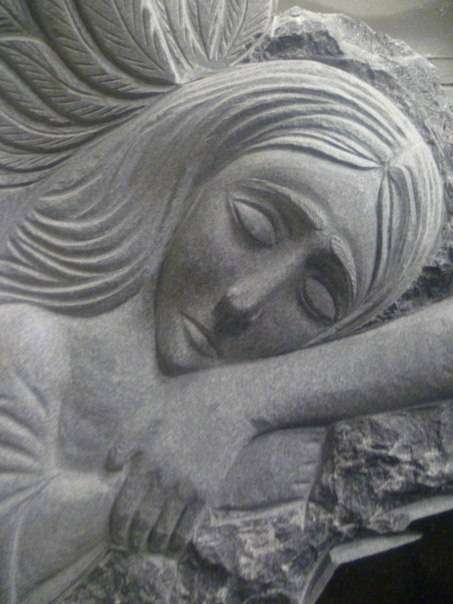

Могучий Опубликовано 11 февраля, 2014 Опубликовано 11 февраля, 2014 @Ваня, даже хотел минус тебе поставить @Тёма, молодца, сделай в профиль фотографию не стесняйся решение хорошее и руки у тебя золотые анатомия малёха храманул ну это не беда там камня ещё много поправить можно

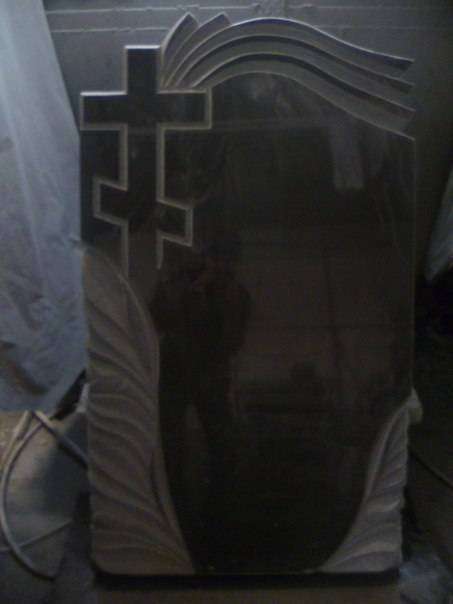

andreyali Опубликовано 11 февраля, 2014 Опубликовано 11 февраля, 2014 Не шедевры конечно ....но пойдет в поселки) побольше тебе опыта!

Могучий Опубликовано 12 февраля, 2014 Опубликовано 12 февраля, 2014 @Тёма, не в коем случае перепиливать всё левая рука живёт отдельной жизнью плохо видно на фото возможно её можно провалить в скол и обозначить предплечие идея хорошая у тебя плюс она у тебя как доска кисти можно доработать сделай хорошую фотографию и размеры камня с толщиной загоню в реальный формат и посмотрю что можно сделать 1

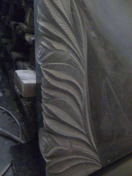

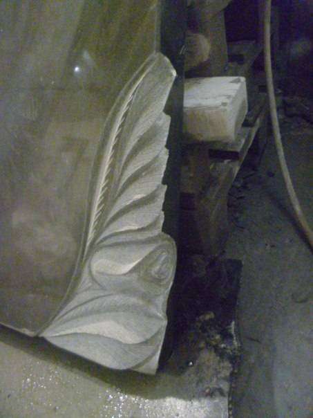

vaz Опубликовано 12 февраля, 2014 Опубликовано 12 февраля, 2014 по перьям - ощущение, что они из головы растутокончания перьев очень острые, как листва папоротникапохожих ангелов в интернете картинок много, возьми за основу

evgeniy Опубликовано 13 февраля, 2014 Опубликовано 13 февраля, 2014 что перья.что листья..........они должны отличаться.......попробуй сделать перышко на каком то обрезке.........ошибок в ангеле очень много....такие у меня были 7 лет назад.........более того весь ангел это и есть -ошибка. т.е.отнята высота камня......нелепо будет на нем смотреться портрет с надписью.............это только о компановке.........что касается резьбы-меня всегда шокирует и бесит то как начинающие "резчики" боятся испортить.....углубиться-скорее всего это вина начальника.........считаю что нужно давать свободу -если видно что человек стремится и на что-то способен.................это видно по первым 2-м неделям работы... 2
JKslen Опубликовано 14 февраля, 2014 Опубликовано 14 февраля, 2014 Судя по фотографии , там ещё можно объём дать на много , если не жалко полировки торца, то углубляйся.

Тёма Опубликовано 14 февраля, 2014 Автор Опубликовано 14 февраля, 2014 @evgeniy, начальник тут не причем. Он сам отродясь камень не пилил. Это первая моя работа подобного плана. Основная клиентура-деревня, поэтому заказывают простую геометрию. Если сбоку припилен крест уже чуть ли не эксклюзив. По поводу композиции согласен, что рельеф доминирует над портретом, но в данном случае остается радоваться, что заказчика устроило. @vaz, спасибо, что обратил на крылья внимание. Я в процессе работы больше всего думал как лицо сделать похожим на лицо, a перья терпения не хватило.
vaz Опубликовано 14 февраля, 2014 Опубликовано 14 февраля, 2014 @Тёма, ты просто не представляешь, насколько изощренные памятники заказывает деревня. У них негде тратить деньги и единственное развлечение, чем-то отличиться от соседа. У меня очень много фигурной резки идет именно в районы - просто у тебя должен быть выбор. Режь модели с форума, интернета - ставь на выставку. Сделай каталог 1
