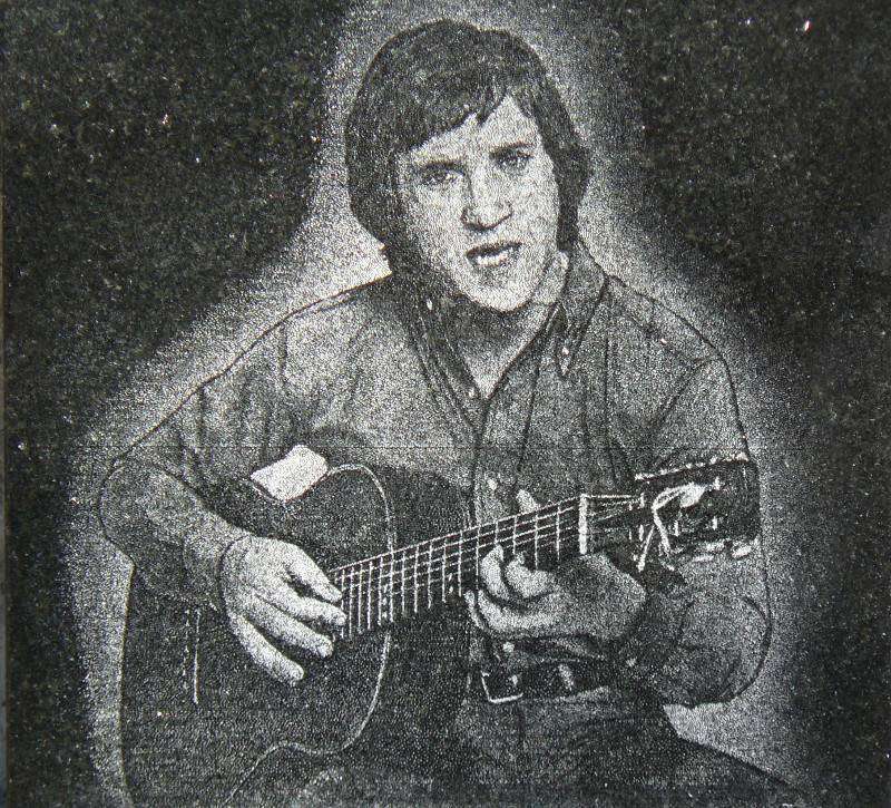

Гравировка на камне :
post-10595-0-12867200-1396576982_thumb.j
Картинка с интернета, первая ретушь, первая гравировка на плитке 20*30 см. высота изображения 20 см, станок "Степ", камень китайский предположительно долерит,100 DPI, подкрашено "юкой".
Жду не дождусь конструктивной критики и замечаний, дабы провести работу над ошибками ! :)

@Тенгель, на таком камне диффузией бить нужно в высоком качестве
подкрашено
перед тем как покрасить не мешало бы почистить, так вся грязь ещё больше видна
перед тем как покрасить не мешало бы почистить, ...
Поэкспериментирую с диффузным режимом, тоже пришёл к такому выводу. Камень видимо крашенный, на градиенте или не пробивается, или сразу выгрызается, такое ощущение, что сверху твёрдая плёнка, а внутри он мягкий. Хотя мне сравнивать не с чем сравнивать, другого не видел.
А что значит "почистить ? " Это термин часто упоминается на форуме, но нигде не нашёл, что это такое.

@Тенгель,
подчистить это в ручную убрать оставшуюся грязь
@Тенгель,
Можно подробней?
вы недавно в теме ??
Берёте в руки ручную гравировальную машинку и оставшиеся недобитые
пятна убираете-подчищяете
