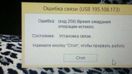

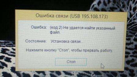

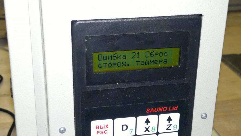

vital_75 Опубликовано 5 марта, 2014 Опубликовано 5 марта, 2014 Ребята выручайте! Начинает все гравировать хорошо,проходит несколько строк ( примерно 10-20) и прекращается все! На экране станка горит - ошибка 21. сброс сторож. станка. И так несколько раз! Что подскажите?Вот что выдает!И еще вот такое пишет
kalistratoff Опубликовано 5 марта, 2014 Опубликовано 5 марта, 2014 Он тебе пишет юсб не вижу поменяй провод юсб или вход юсб
koteuka Опубликовано 18 марта, 2014 Опубликовано 18 марта, 2014 У меня такая же проблема, звонил в сервес центр, мне сказали что нужно обновить драйвера или систему переустановить сразу, если не поможет попробуйте компьютер поменять.Я сейчас только систему поменял в ближайшие дни буду пробовать, надеюсь поможет.
vladim96 Опубликовано 3 мая, 2014 Опубликовано 3 мая, 2014 Ребята выручайте! Начинает все гравировать хорошо,проходит несколько строк ( примерно 10-20) и прекращается все! На экране станка горит - ошибка 21. сброс сторож. станка. И так несколько раз! Что подскажите? Вот что выдает! И еще вот такое пишет5.jpg У меня тоже такое было 2 дня искал причину ,итог-косячный переходник с платы управления на выход usb .Вылечил просто, припаял провод прям к выходам платы -ошибки исчезли.
