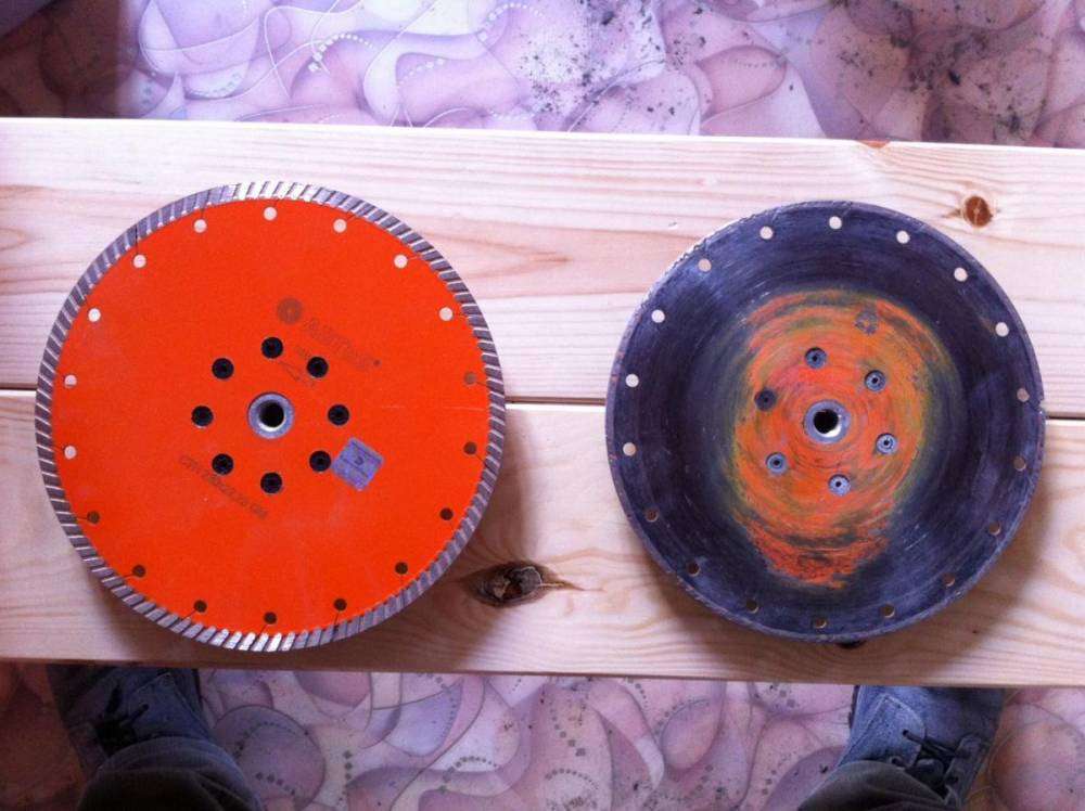

Николай Гасанов Опубликовано 7 апреля, 2014 Опубликовано 7 апреля, 2014 Последнее время вот этими пилю, лучше на данный момент у нас в городе нет! 1500 р отрабатывает свое сполна. 1
zelenok Опубликовано 8 апреля, 2014 Опубликовано 8 апреля, 2014 @Николай Гасанов, А у кого брал и по какому камню работаешь? Тут Питерцы приехали завоёвывать московский регион- в Мытищах контору открывают, заезжали, но в прайсах одно уныние-так для станков есть что-то интересное,а для ручников всё одно и тоже-плюс минус полкопейки за китайскую корею-но, мля производителями обозвались
