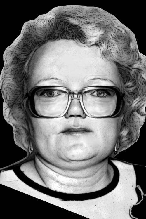

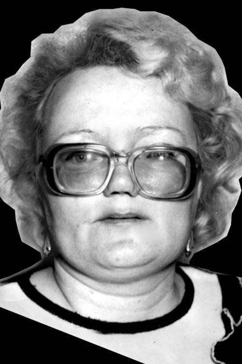

вот что получается.самой не нравится.помогите советом!первая-после ретуши, вторая-скан.
Зачем тени и блики убрала? Смотрится ,как будь то это оправа без стёкол.
У тебя искажение на ее левом глазу. Ты блик штампом убрала и потеряла контур, такие блики лучше отавлять, будет вылядеть более реалитично.Вообще глаза самое главное у человека (жив он или ......) а тут сильно исказила. Попробуй после контастов пройтись просто губкой (режим насыщение), в таких случаях лучше видно где что подправлять надо.
Чего-то, Светлана, ты увлеклась рисованием ))) Глаза увеличились в размере, брови опустились, очки приподнялись, осветлять кожу под линзами не стоило бы... В общем полное искажение исходника, я бы посоветовал начать все заново. И не пытаться рисовать то, чего нет на фотографии, а наоборот подчеркнуть что есть, тем более есть к чему привязаться... С бликами работай в последний момент, когда прорисовано будет все... тогда примешь правильное решение убрать или оставить их.
Светлана! Здравствуйте еще раз. Не судитете очень сторого, я далеко не профессионал, но попровала отретушировать фото. Так бы я сделала для своего станка. Уважаемый Graver, если в моей ретуши есть ошибки, укажите пожалуйста.
Ошибки есть у всех. Другое дело сколько их.... когда много, то естественно они сильно бросаются в глаза, что и наблюдается у Светланы. У тебя сделано намного лучше и точнее. По крайней мере все на месте осталось. Даже обрезанную "ножницами" прическу поправила. Вот если еще бровки нарисовать по естественней и губки слегка подвести, и резкости добавить, результат был бы на твердую 4 с плюсом.... а может даже и на 5)))
Спасибо, а я не заметила, хотя видела что чегото не хватает. Буду внимательней. А вот на счет резкозти, какими прибамбахами пользуетесь вы для этого, у меня с этим проблемы.
В основном контурная резкость и размытие по гаусу. Что касается параметров, то тут нет определенных значений. Подбираются всегда на глаз индивидуально для каждого случая. Процедура размытие-резкость может повторяться до нескольких раз, и каждый раз значения могут меняться.
Блин, а я вечно боюсь повторому кругу рамывать и резкозть наводить, все мне страшно что я от оригинала отойду. Да еще и муж придираться начинает, он ручник и привык пользоваться оригиналом. Здесь как-то правильно сказали, что ручники ретуш делают по ходу гравировки, станочники же наоборот. Спасибо, пошла учиться дальше.
Бояться не надо, главное не переборщить. Изображение не должно отдавать резким "песком" или наоборот быть слишком размытым. Оно должно быть слегка зернистым что ли...
Что касается фильтра "Контурная резкость", так у него на самом деле много возможностей. Например, если сделать Эффект- 30% , а Радиус - 5 пикс , добавится не сколько резкость, сколько контраст. При Эффекте - 500%, Радиус- 1 пикс, получается зернистое изображение.
Спасибо форумчанам за помощь. Ее трудно переоценить, т.к. на месте мне советоваться не с кем. Вы очень мне помогли! Буду все переделывать! Сначала!

Уважаемый Graver, попровола применить на деле ваши рекомендации, хотелось бы услышать вашу очценку.
После ретуши появилась фотогеничность у женьщины - что и требовалось от ретушёра.
Теперь всё зависит от камня и рук.
Удачи.
Честно говоря, с первого взгляда мало что изменилось с прошлого раза, а резкости на мой взгляд все равно немного не хватает.
Уважаемый Graver ну пожалуйста покажите нам эту резкость - к чему стремиться. Хотя б на последней Татьяниной работе, что Вы имеете в виду?

Стремиться надо к такому результату, чтоб можно было смело гравировать на камне. Но опять же (вернемся к нашим баранам...) камень разный, станки настроены по-разному, поэтому и ретушь тоже может отличаться. Для карельского гранита надо делать по-резче, для базальта можно и помягче, для китайца не знаю... может так же как для базальта. Далее... сколько проходов предусмотрено один или два. Для одинарного прохода помягче ретушь, для двойного - резче. В общем это все эксперименты... Каждый для себя решает сам, на каком варианте остановиться и с чем предпочтительней работать.
Например, сауновская ретушь (я не имею ввиду художественный подход) не предусматривает резкости вообще. Только одна прорисовка. На карелии будет блин с такой подготовки. Хотя может кого-то это и устраивает, но лично меня нет. Поэтому всё делаю сам и никого об этом не прошу.
А вот та резкость, о которой я говорил.
1. ретушь Татьяны
2. результат нескольких чередований контурной резкости и размытия по гаусу (о чем говорил выше)
3. еще вариант... причем так я еще никогда не делал))) просто "химия"... даже знаю как получилось... Но как вариант может и прокатит.
На все это может кто-то и скажет: "Да нууууу.... лажа какая-то" . Соглашусь и спорить не буду, потому что это только мой индивидуальный подход, который выбрал из всего того, что делал раньше. Но работа не стоит на месте, и приходится все время совершенствоваться, и качество ретуши тоже менятся.

Согласен, что на варианте с резкостью нет того равномерного зерна, которое хотелось бы получить на самом деле. А для этого надо было начать делать с нуля и довольно серьезно поработать над фотографией. Вот последний все таки резковат получился...
Блин ,ну ведь у каждого свои настройки!Для нашего 5.2 белого дофига.
Конечно дофига))) 15-го цвета при шаге 0.3 вообще не должно быть, все заканчивается на 14-ом. И то, его должно бы совсем чуть чуть (по крайней мере я так ориентируюсь) . Я просто взял то что было и ничего кроме резкости не делал, там на фоне даже точки после нее вылезли, которых вообще быть не должно.
