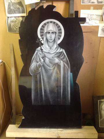

Карина

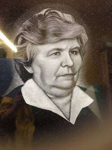

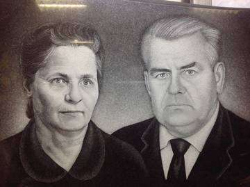

чтобы оценить - нужно показать исходное фото...
по мне так (где вы показали исходное фото) можно было убрать тень от носа
Спасибо. Если найду исходники, обязательно скину
Спасибо.
Мне очень понравились волосы, на всех портретах, для меня это сложная часть головы.в портрете. Но знаю что не на всех фотографиях они так хорошо видны. Почему то мне думаеться что Карина успела поработать парикмахером. Карина, так?
Нет, касательно волос не могу даже себе что то приличное на голове сделать...не под то руки заточены))
Последний портрет прикольный- как бы в в стиле Ретро)
Ага, сама тащусь от нее, уж очень она мне понравилась..да и фото было хорошее Изменено пользователем КАМЕНОТЁС
симпатичная девчонка, одежды мало оставляете
спасибо) на счет одежды учту
Чистенькие ,хорошие работы.Волосы шарожкой делаете?

Полировщику на резном камне руки оторвать:)
Работы мне тоже понравились,чистенькие очень.вопрос:камень какой?и станок?
Очень даже не плохо, а ретушируете сами?
Апд.
Полировщику на резном камне руки оторвать :)
Волосы делаю машинкой и алмазной ручкой)
Спасибо) Работаем с китаем, карелией, а бьет "Брюллов"
Нет, я выполняю только художественные работы
Периодически буду выкладывать новые работы, по мере выполнения)) Работы после станка в счет не беру  :abr:
У тебя очень неплохие портреты, все у тебя получается. Единственное что тебе нужно это посидеть подольше и кое где подчистить, растянуть фон на нет, одежду - не отчерчивать границы, тоже на нет уводить. Даже если на это будет уходить больше времени, то скоро это принесет тебе свои дивиденты, ввиде выбора клиента в твою пользу, и заказа портрета в твоем исполнении.
Для  двух  лет ,  работы  не  плохие .  Мне  кажется ,  применение  алмаза  делает  художественный  портрет .  более  графическим . А  машинка  это  делает  мягче  и  по  тональности вернее . Но  это  на  вкус  мастера .  Спасибо !  Со  временем  будет  очень  здорово !
Работы хорошие. С опытом все приходит через некоторое время работы будут еще класнее.

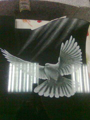

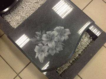

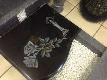

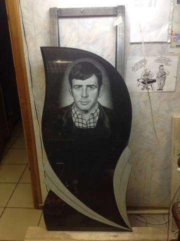

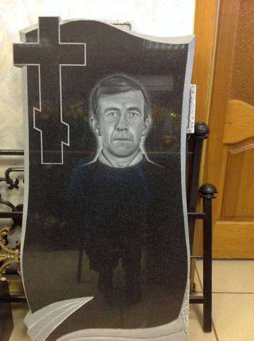

Вот еще несколько работ, сделанных в сезон установок :biggrin:
  • Одобряю сказанное 6

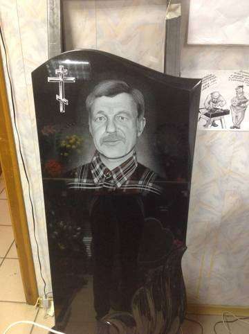

@Карина,здорово рисуешь
но у мужика перебор со складками на лице
сразу вспомнил породу собак не помню как называется
смешная такая или угрюмая)))
извини если что, моя ассоциация
Спасибо)) Просто где то боюсь их забелить, ведь совсем недавно только стала использовать пучок диаметром 2.0 на лице))

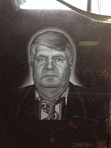

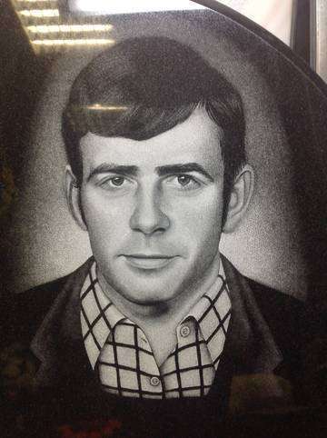

портреты очень пнравиись..

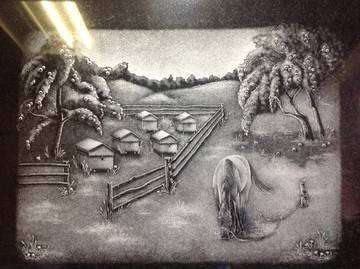

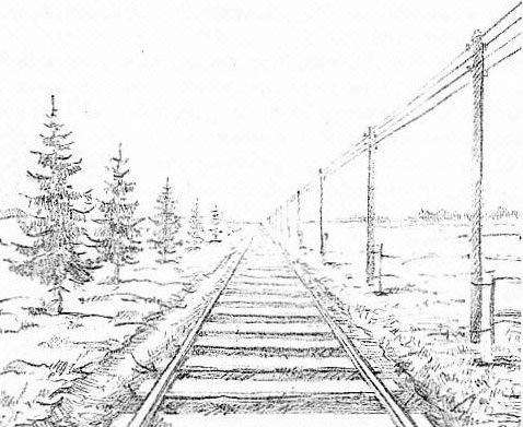

передний пан, перспектива хромает,  между ветками свет-тень очень контрастная..

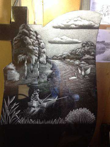

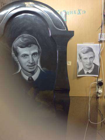

Карина, прогресс на лицо, молодец! Один совет, не нужно в работе с пейзажами пробовать что то нарисовать как карандашом по бумаге, всегда будет хуже нежели брать за исходник какое нибудь фото и просто копировать. За всё время работы (15 лет) , я не встречал ни одного гравёра у которого бы получилось нечто вразумительное. Лучше подобрать фото по теме....
портреты очень пнравиись.. 2b09ace3f2c6.jpg передний пан, перспектива хромает,  между ветками свет-тень очень контрастная.. 38376d67d91e.jpg
За портреты спасибо)) с перспективой конечно да, бывает, хотя и художка закончена и училась на архитектора, про перспективу знаю, но в работах иногда косячу, завалы большие и на анализ мало времени уходит, лиш бы сделать, чтоб начальство не капало, сроки и т. д. Мне наоборот контраст в пейзаже больше нравится, просто на фото они выглядят еще более контрастными, вживую если смотреть не так все в глаза бросается))
Спасибо стараюсь, плюс еще два новых пучка, теперь портреты гораздо смотрятся лучше и по времени уходит быстрее)) В основном так и делаю, просто иногда заказчики приходят им и пасеку нарисуй и чтоб яблоньки обязательно..да и конь у нас тоже был его туда пожалуйста, вот и приходится изгаляться и выдумывать, яблони с одной картинки, конь с другой...как на зло они с пейзажами летом идут почему то, а меня на точке нет и не получается с ними конкретно обсудить работу и представить эскиз, все потом со слов узнаю, а так конечно полностью с вами согласна))

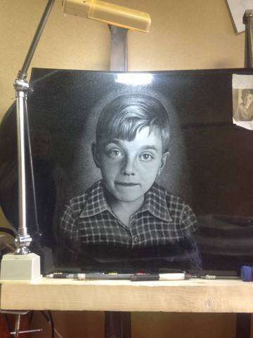

Побольше уделяйте время на чистку. В целом нормально , понравилось
на портретах вы мало внимания уделяете фону, либо вообще без него, либо шикарный делайте, дайте мыло я вам скину пару фонов в псд, ато это что у Вас - ужас
