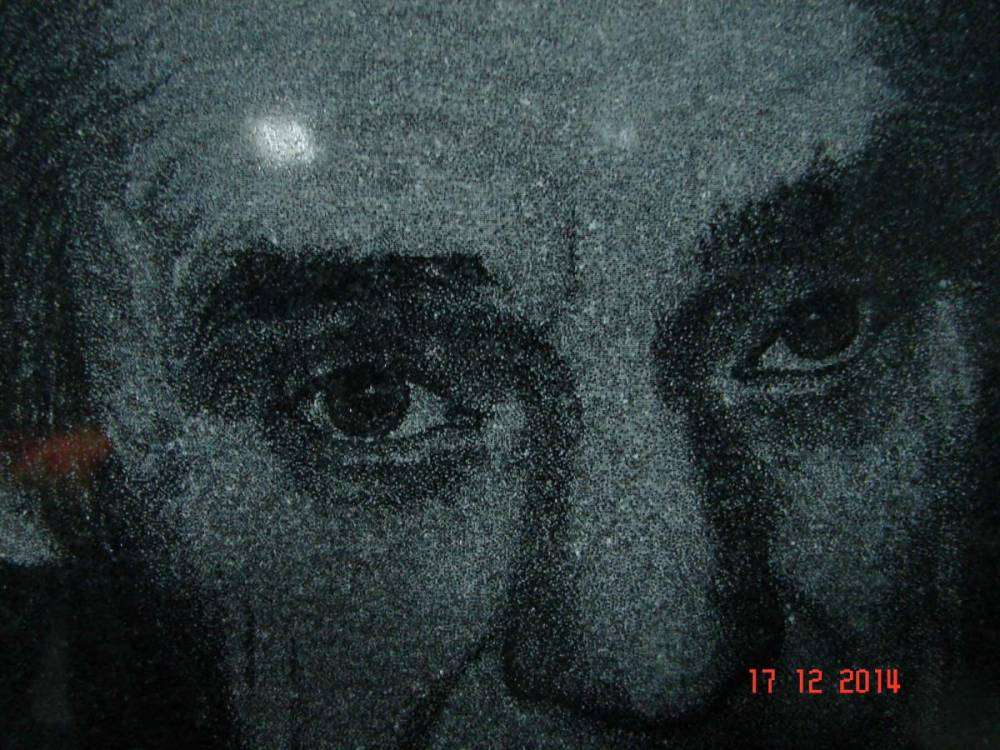

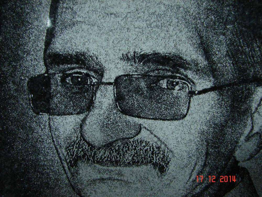

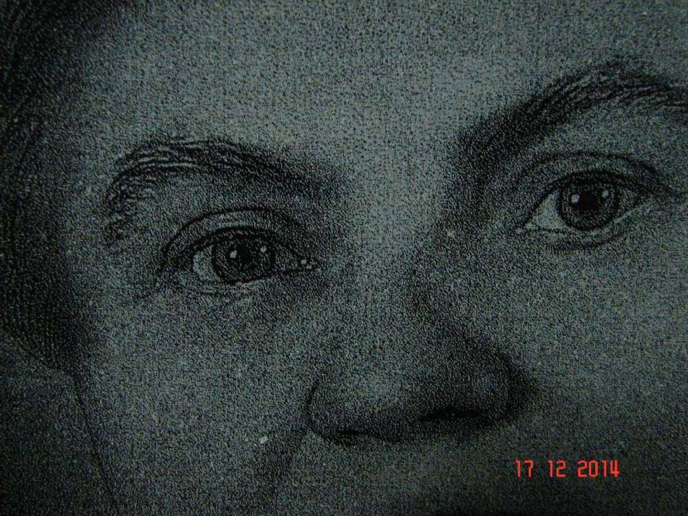

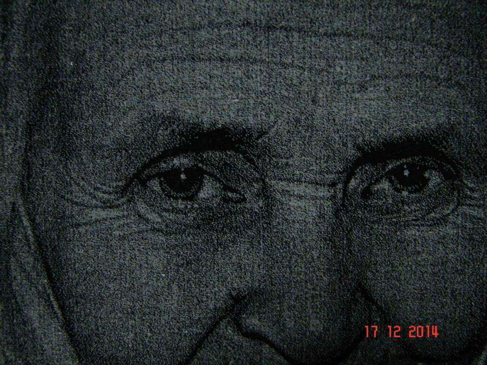

denaero Опубликовано: 17 декабря 2014 Поделиться Опубликовано: 17 декабря 2014 Здравствуйте ! Итак попробую изьяснить свои мысли))) Сейчас кое-кто вздохнёт и скажет -ОПЯТЬ!. Начну с того , а зачем вам макро сьёмка и что она вам даст? Или к чему приведёт изучении фото? Когда картину маслом смотрите -макро, вообще полный бред! Тем не мении фото ниже разглядывайте. Принцип работы Вашего станка и моего :Как получается изображение на ( не важно чём). Станок стучит с одной и той же силой всегда , Тени, полутени ( как и всё изображение) получаются за счёт растояния между точками.Данный станок почти полностью на ручном управлении.Сила удара, зазор, шаг, скорость,изменение света ( в проге ) ит.д. Но самое главное --это руки которыми ВЫ создаёте изображение .Станок выдаст примерно то что вы ему суните. Нужно в фотосшопе подгонять изображение под каждый камень ( имею в виду породы) Для твёрдых пород, помягче изображение ( тени ) силу удара можно больше. на мягких контрастней и силу удара подбирать ( частенько из-за сколов изображение грязное , пятнистое, мутное. Делал даже гравировку простого фото -без каких либо корректировок ( щяс планшетами закидают) Не супер результат естественно, но передача почти 100% .Есть второй станок ( автомат) Купил попробывал недельку, Выбрал для себя один режим .Работаю год никуда не лезу.К чему говорю это .Это как сравнить два авто, один с механической коробкой передач другой с автоматической - принцип один -Едем! Но управление разное и нужно привыкнуть ( не всем конечно).Также, смею порекомендовать вам остановится на одной скорости ( допустим 100), сила удара не знаю как ваш грызёт ( у меня от 12-18 из 30 ) , зазор 0.2-0.3 мм И контраст попробуйте разный ,На счёт производителей - врядли они помогут добится ,результата который устроит вас.Тут только от вас , форумов. и практики зависит. Другой вопрос если реально станок глючит- тогда трудно понять где засада .Смотрите на свободный ход головки ( вверх -вниз) чтобы не цеплялась и зазор иглы .Удачи.Не влез с первого раза. Ссылка на комментарий Поделиться на других сайтах Больше способов поделиться...
