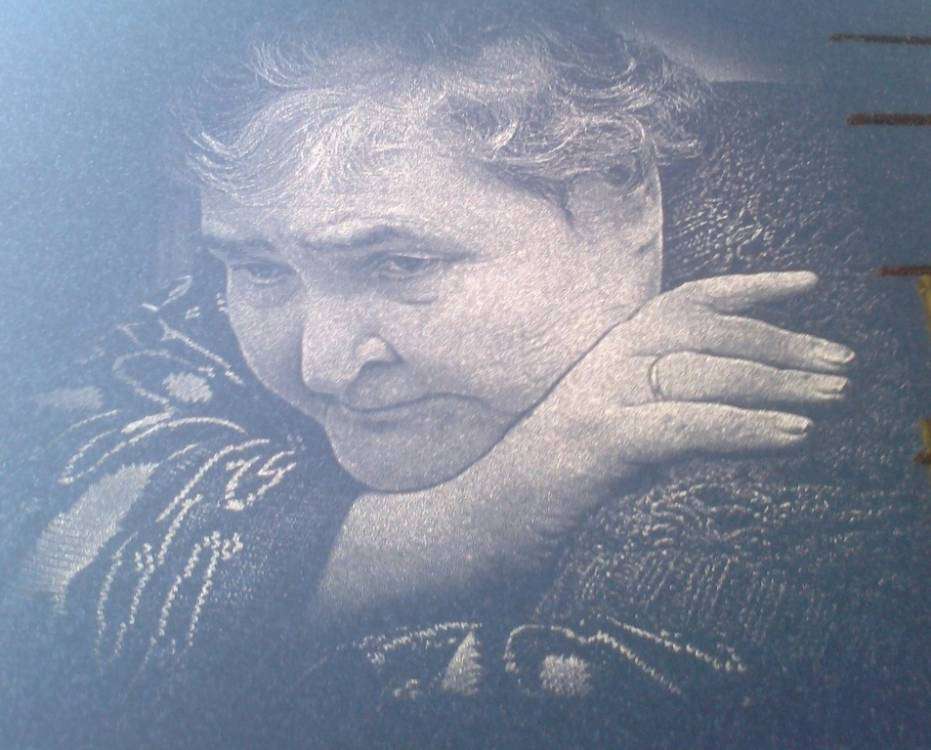

nod62 Опубликовано 5 апреля, 2014 Опубликовано 5 апреля, 2014 Станок около полугода. Ретуширую сам. Руками не чищу. Не крашу. Иногда высказываюсь по чужим работам.... не показав свое, наверно это не очень корректно.. исходники не сохранились... фотки с мобилы. пожее сделаю нормальным фотиком с исходниками... а пока так.. 5
bobo bobo Опубликовано 5 апреля, 2014 Опубликовано 5 апреля, 2014 первые две суховатые.... а последние две класс только на портрете с женщиной бросается в глаза сильно отрисованая линия на руке
nod62 Опубликовано 5 апреля, 2014 Автор Опубликовано 5 апреля, 2014 только на портрете с женщиной бросается в глаза сильно отрисованая линия на руке я ж ничего не прорисовываю... так на фото... падающая тень от башки.. Брошу сюда и в цвете... чтоб не затерялись.. 1

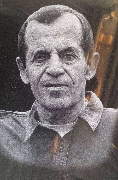

nod62 Опубликовано 25 сентября, 2014 Автор Опубликовано 25 сентября, 2014 Вроде ничего так портрет получился... 1
Alexey Опубликовано 25 сентября, 2014 Опубликовано 25 сентября, 2014 Скажите с какими настройками бьете? Качество портретов очень хорошее
nod62 Опубликовано 25 сентября, 2014 Автор Опубликовано 25 сентября, 2014 @Alexey,а-6500 а2- 3500 первым проходом... вторым чуток добавляю в зависимости от того как первым прошел.. остальное все стандарт.
Чайник58 Опубликовано 25 сентября, 2014 Опубликовано 25 сентября, 2014 А версия какая - 7 или 8? Я на 8 ставлю обычно 7.400/3.500 - но в ретуши пытаюсь создать более резкие отличия между оттенками. В этом форуме есть моя работёнка: http://graverstone.ru/topic/267-ikony/page-7 - на камне удачно получилось - именно с такими параметрами, разок ВК и все.
nod62 Опубликовано 26 сентября, 2014 Автор Опубликовано 26 сентября, 2014 А версия какая - 7 или 8? 8B разок ВК и все ВК мне меньше нравится.. нет возможности подкорректировать..
Чайник58 Опубликовано 29 сентября, 2014 Опубликовано 29 сентября, 2014 ВК мне меньше нравится.. нет возможности подкорректировать.. Согласен, я обычно тоже боюсь, тем более, что опыта маловато. Но в тот день времени не хватило, еще накладки были (я не только оператор станка) - пришлось помолиться и камень пустить.

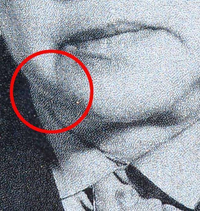

graveonline Опубликовано 27 февраля, 2016 Опубликовано 27 февраля, 2016 Я бью тоже на 8B cayно, но никогда не видел на своих работах такого узора растра. А он мне нравится. Это зависит от шага, или может качество украинского габро мешает его увидеть? Стучу шагом 33,33
