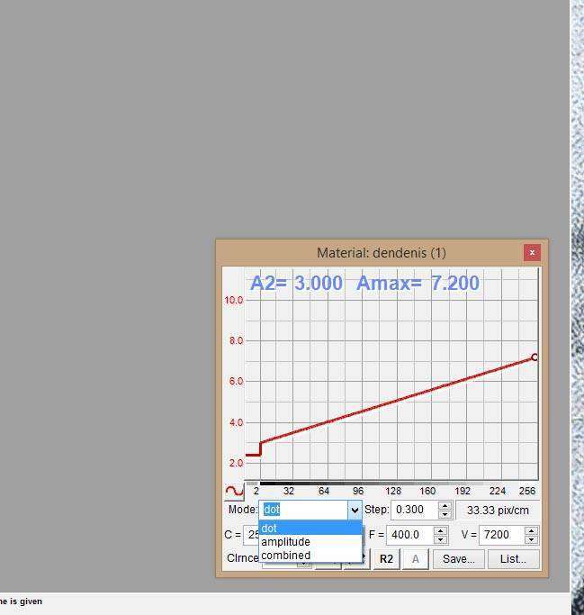

kalistratoff Опубликовано 27 февраля, 2016 Опубликовано 27 февраля, 2016 @graveonline, это не есть хорошо, это червяки - механика убитая
nod62 Опубликовано 27 февраля, 2016 Автор Опубликовано 27 февраля, 2016 @graveonline, дык это второй точечный... может перебиваешь? не в вк случаем бьешь? @kalistratoff, в энгрейве точно такое расположение точек.
graveonline Опубликовано 27 февраля, 2016 Опубликовано 27 февраля, 2016 нет, за два отдельных раза прохожу. он похож на полутонирование нерегулярное програмное.. неужели из-за механики подгулявшей?
nod62 Опубликовано 27 февраля, 2016 Автор Опубликовано 27 февраля, 2016 @graveonline, посмотри на последний портрет, это на новом станке, похоже тот же растр. жмакни по картинке... там еще можно увеличить
graveonline Опубликовано 27 февраля, 2016 Опубликовано 27 февраля, 2016 Да, похоже что тот же.вот так я бью. Что означает "второй точечный"?
nod62 Опубликовано 27 февраля, 2016 Автор Опубликовано 27 февраля, 2016 Что означает "второй точечный"? дык со скоростью 400 какие точки хочешь увидеть?да еще на габро...максимум 220..
graveonline Опубликовано 27 февраля, 2016 Опубликовано 27 февраля, 2016 Вообщем нужно фотографировать в макро чтобы разобраться, по настройкам то же самое.
Юрок Опубликовано 29 октября, 2016 Опубликовано 29 октября, 2016 В 27.02.2016 в 21:21, graveonline сказал: Я бью тоже на 8B cayно, но никогда не видел на своих работах такого узора растра. А он мне нравится. Это зависит от шага, или может качество украинского габро мешает его увидеть? Стучу шагом 33,33 Такой узор появляется в модифицированном растре (Р2), так что это не косяк механики. Если поставить диагональный растр (Р3), то таких узоров будет больше. Так что не усложняйне, говоря о шаге или качестве камня... 1
graveonline Опубликовано 29 октября, 2016 Опубликовано 29 октября, 2016 16 часов назад, Юрок сказал: Такой узор появляется в модифицированном растре (Р2), так что это не косяк механики. Если поставить диагональный растр (Р3), то таких узоров будет больше. Так что не усложняйне, говоря о шаге или качестве камня... Спасибо, не эксперементировал с этим. Нуно попробывать.
