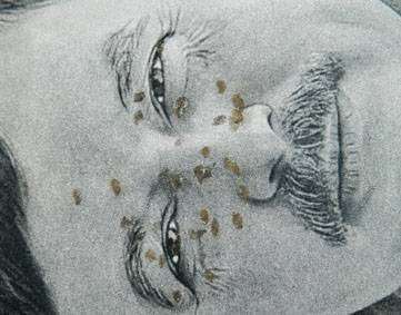

Andy Опубликовано 18 апреля, 2014 Опубликовано 18 апреля, 2014 Есть памятник пострадавший от вандаллов ,били чем-то металлическим.Канавки глубиной до 2 мм , и камень там теперь выкрашивается при граверовке.Может кто подскажет, что можно сделать без демонтажа памятника?
=LD= Опубликовано 18 апреля, 2014 Опубликовано 18 апреля, 2014 Похоже, из пневматики лупили. Только демонтаж. Наверняка в месте повреждений куча мелких трещинок от сдавливания камня и восстановить гравировку не получится.
zelenok Опубликовано 18 апреля, 2014 Опубликовано 18 апреля, 2014 Вмонтируйте плитку с новым портретом или в накладку с фасками овал или прямоугольник-интересней будет выглядеть, или в нишу заподлицо-но там возни больше, можно присадить в нишу с заглублением и с галтелью по кругу-но это только в цеху..А памятник большой?Камень выкрашивается на так называемых "пятках"-результате удара как бучардой.Сверху пару-тройку миллиметров крошится, а глубже до 5-8 мм камень имеет белое пятно от удара.Сполировать целиком-только колонок, а он ещё и надпись сдерёт.
esminec Опубликовано 18 апреля, 2014 Опубликовано 18 апреля, 2014 Попробуй щавелевую кислоту, она ржавчину выводит. Ну а с выбоинами чесно говоря не знаю, машинкой попробовать сгладить вокруг. На месте надо смотреть.....
Jakob Опубликовано 11 января, 2016 Опубликовано 11 января, 2016 Если камень крошится - полировка ничего не даст. Так как глубина уже 2 мм, а снять придется больше. Я бы тоже наложил плитку с новым портретом. При желании заглубив ее в плиту. А Вы как вышли из положения? Что в результате предприняли?
olga89 Опубликовано 3 февраля, 2016 Опубликовано 3 февраля, 2016 ого, настоящие вандалы, я думаю, здесь плитка с новым изображением или уж на крайний случай демонтировать, восстанавливать что-то, наверняка, займет больше времени и затрат!
Олег Иваныч Опубликовано 5 февраля, 2016 Опубликовано 5 февраля, 2016 Демонтаж и восстановление выйдет очень затратно, сравнимо по стоимости с установкой нового памятника. Поэтому, наверно, лучше будет, как выше советуют, вставка плитки с новым изображением.Везде эти чертовы вандалы! Раздражает, что никто с ними всерьёз не борется, нашу милицию-полицию это не волнует.
denaero Опубликовано 5 февраля, 2016 Опубликовано 5 февраля, 2016 Был такой случай привезли камень .Портрет был ( избит молотком) .Дело было лет 5 назад .Я сделал так.Хорошо обезжирил .развёл эпоксидку с краской чёрной ( посторался попасть в цвет) залил вмятинки заподлицо а края размазал по камню,после высыхания полного пробил пучками и подчистил, почти не видно.
WERTY Опубликовано 5 февраля, 2016 Опубликовано 5 февраля, 2016 это самый дешевый вариант, тем более, что там побито на светлых участках, что будет не так заметно.
mrmeskys Опубликовано 6 февраля, 2016 Опубликовано 6 февраля, 2016 Идея интересная, но накладка правильнее. У меня в прейскуранте даже памятники такого типа были. На плитке станком набивал портрет (настоящий Shanxi Black толщиной 10 мм), и через штифты из нержавейки клеил на стелу. Без ниши.
alex-rib-87 Опубликовано 13 февраля, 2016 Опубликовано 13 февраля, 2016 Мой совет будет аналогичным с вышеуказанными комментариями. Есть два варианта - либо демонтаж памятника, либо вставка новой рамки портрета. Шлифовка при таких глубоких трещинах и выбоинах не даст должного эффекта. Демонтаж я бы не хотел рекомендовать, так как это будет достаточно дорого.
