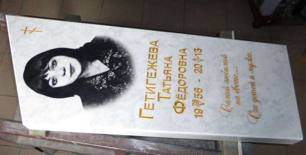

RUS/15 Опубликовано 27 апреля, 2014 Опубликовано 27 апреля, 2014 Доброго времени суток!Попробовал, самому понравилось) Думаю имеет право на жизнь.Ничего подобного не встречал.... не подскажите кто нибудь делал что нибудь подобное... или я первый! )))) 3
KATARINA Опубликовано 27 апреля, 2014 Опубликовано 27 апреля, 2014 Мы делали лет 5 назад, не долго играющая картина, лет 5 и ничего не видать будет
KATARINA Опубликовано 27 апреля, 2014 Опубликовано 27 апреля, 2014 Спец. итальянской краской по камню, названия не помню. Да чем бы вы его не красили, все равно простоит не долго. У нас такие портреты на заводе от карьера были поставлены на поток, бил станок потом художник дорабатывал и красил, всё исчезло.
RUS/15 Опубликовано 27 апреля, 2014 Автор Опубликовано 27 апреля, 2014 Я худ.акрилом закрасил и акрил. лаком поверх. Ну что поделать, сколько простоит столько простоит. Гарантий не давал, т.к. опасался подобного исхода.
zelenok Опубликовано 28 апреля, 2014 Опубликовано 28 апреля, 2014 А в каком регионе эта красота стоять будет?Смотрится очень выигрышно по сравнению с портретами на чОрном фоне, мне понравилось.По стойкости графики судить сложно-мрамор сам по себе весьма не стоек к погодным условиям и внешним загрязнителям, демонтировали 25летний мраморный памятник в нашей местности- он сам зарос мхом в порах и из-под берёз грязи набрал, золото сусальное слезло на 85% и на сколе показал глубину пропитки грязью до 5 см.Как то так с мраморами в средней полосе: 7-10 лет и сам на помойку просится. 1
Александра Ж. Опубликовано 29 апреля, 2014 Опубликовано 29 апреля, 2014 А я видела только на почти черном мраморе портреты. Подобный впервые. А сколько за такой портрет денег взяли?
