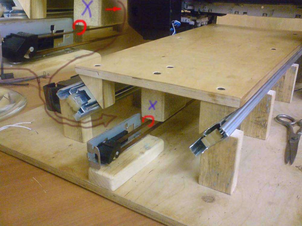

синик Опубликовано 17 мая, 2014 Опубликовано 17 мая, 2014 есть кто занимался переделкой кэнона? что то не могу разобраться с датчиком бумаги, может кто подскажет, возможно за определенную плату....
svoy3000 Опубликовано 17 мая, 2014 Опубликовано 17 мая, 2014 Если использовать механику подачи бумаги принтера для начала движения стола, то датчик подачи бумаги можно приспособить как показано на фото выше. Работать будет. А если использовать жесткий электро - механический зацеп стола с валом, то момент зацепа нужно синхронизировать датчик подачи бумаги с датчиком печатающей каретки. В этом случае родной механический датчик каретки меняется на электронный (геркон, фотодиод, или просто микрик). Если снять видео работы принтера и посмотреть его в замедленном просмотре, то логика работы принта становится понятной.
svoy3000 Опубликовано 31 июля, 2014 Опубликовано 31 июля, 2014 Не могу найти простое решение что бы подвижный стол принтера в нужный момент цеплялся, каким ни будь электромеханическим способом за движущийся эластичный ремнень. Хотелось бы найти для этого подходящий саленойд на 24V, но пока мои поиски безрезультатны.
