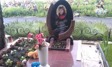

vaz Опубликовано 21 июня, 2014 Поделиться Опубликовано 21 июня, 2014 @Vettelina, естественно можно, но сэкономить никак не получится, потому что цена на фотокерамику на керамограните не дешевле ручного портрета на габбро плюс еще крепление, его лучше делать так, как на нашей работе здесь а это тоже от 2500 плюс расходники керамогранит присажен вглубь см на 1,5 1 Ссылка на комментарий Поделиться на другие сайты Поделиться

vaz Опубликовано 21 июня, 2014 Поделиться Опубликовано 21 июня, 2014 @zelenok, не совсем понял всю фразу по сути, насколько я понимаю метод нанесения с последующим обжигом на металокерамику и керамогранит один и тот же керамогранит позволяет просто увеличить размеры - на моем фото овал размером 40*30см ну а утапливать плиту приходится из-за того, что торец керамогранита не прокрашивается и вид наклееной плиты без врезки очень некрасивый мое мнение - очень перспективное направление и красивое но дороже Ссылка на комментарий Поделиться на другие сайты Поделиться
