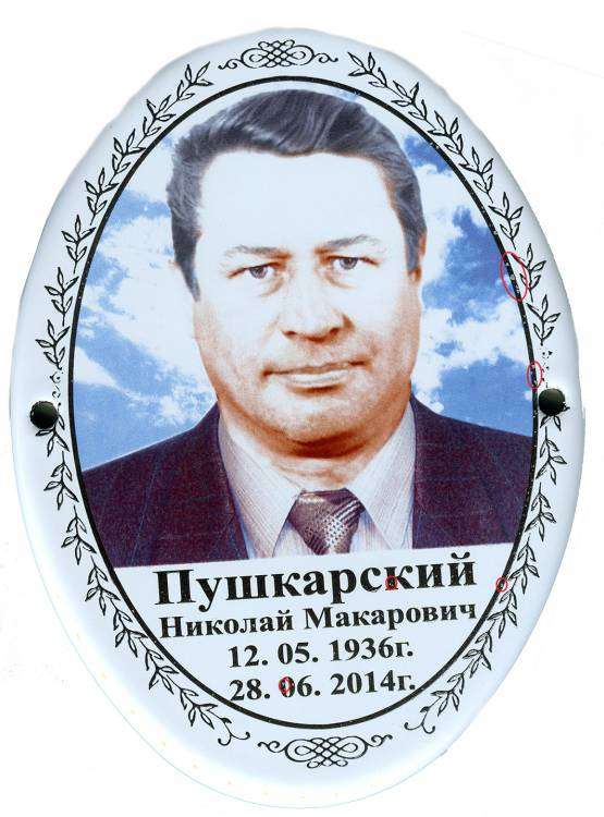

SMD Опубликовано 20 октября, 2014 Опубликовано 20 октября, 2014 Здравствуйте уважаемые форумчане.Прошу помощи в таком вопросе, принтер лексмарк, работал на нем, закончились в картриджах чернила, дозаправил еще тех же и распечатал несколько работ как пошел сплошной брак, вот такой принтер стал вести себя непредсказуемо, бывает напечатает совсем бледно или наоборот, перебрал все режимы, чистил и перезаправлял картридж, пробовал разную температуру подогрева таблички, тщательно обезжириваю, думал сильно перенасытил портрет-убавил черный на одежде и волосах... короче попробовал все что только в голову пришло, остался вариант попросить совета опытных керамистовПоходу как то не так выложил фото, прошу прощения у администрации
kalistratoff Опубликовано 20 октября, 2014 Опубликовано 20 октября, 2014 @SMD, я вообще струйниками не занимаюсь но причина одна и на поверхности-померли сами чернила. В унитаз их и сделай сам
Ellis Опубликовано 20 октября, 2014 Опубликовано 20 октября, 2014 У меня с Лексмарком такая же проблема была, и тоже причину не нашла (при этом одни и те же адгезионные чернила добавляла и в Лексмарк, и в НР. С печатью на НР никаких проблем не было.......
