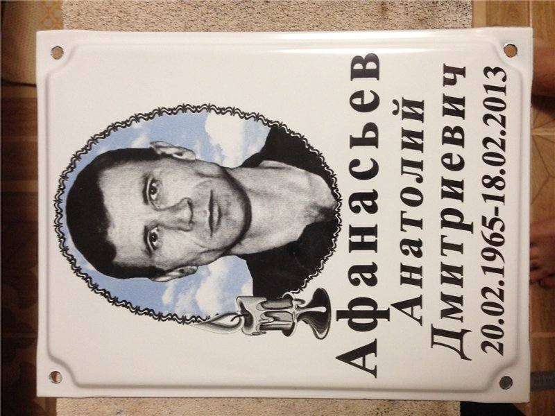

SMD Опубликовано 10 ноября, 2014 Поделиться Опубликовано 10 ноября, 2014 Прошу помощи!Взял два заказа и никак не могу сдать их, еже полтора десятка заготовок лежать запыленными, но все косячные.Есть две проблемы:1) Первая с покупными чернилами, очень нежные, грею овал в эл духовке на 100 градусах, печатаю, запыляю и потом вытираю тампоном ватным (как девушки макияж снимают), стараюсь ОООчень нежно, но все равно как назло поцарапается изображение, причем неважно на темном участке или на светлом.") Вторая при использовании самодельных чернил, прошу не смеяться-приготовленных на воде (правда очищенной) 70 частей воды и 40 частей глюкозы 40 проц, все условия те же и режимы печати тоже, при вытирании лишних чернил держаться очень крепко, но частенько вылазит косяк в виде белых пятнышек на темных местах (думаю там просто виднее) Итак уже не знаю что делать, покупные попробовал уже от двух поставщиков, намешал самопал на воде (кстати не из жадности, а потому что не нашел в своем городе родных чернил под Лексмарк).Может проблема самодельных чернил из-за воды или может от того что превысил норму глюкозы относительно рецептуры с форума.Еще заказал и жду сублимационные, может с них что выгорит. Если не сложно, может кто подскажет где делаю не то? Ссылка на комментарий Поделиться на другие сайты Поделиться
kalistratoff Опубликовано 10 ноября, 2014 Поделиться Опубликовано 10 ноября, 2014 запыляю и потом вытираю тампоном ватным вытирать то зачем-белечьей кистью смахнул и фсё и сто градусов помоему много его не нагревают а подогревают, самодельные возьми физраствор в аптеке и уменьши глюкозы содержание Ссылка на комментарий Поделиться на другие сайты Поделиться

PRAVDOREZ Опубликовано 11 ноября, 2014 Поделиться Опубликовано 11 ноября, 2014 Спасибо, пошел попробую. Белые пятна - это у тебя льёт картридж. У меня чернила , которые я брал с принтером работают от 40С* без фэри трудно стереть,и кисточкой в помине. Не засыхают , бывало и по неделе не печатал ,крышки открыл на губки даванул и в перёд).Ч/б печатаю в два прохода за один нагрев и не чего не смазывается. Брал весной,на них написано "срок хранения 3 мес." до сих пор не испортились,хранятся в холодильнике при +2С,мыслей про изобретения велосипеда не возникают, т.к. устраивают на 100% и стоят копейки, учитывая сколько их надо на один овал. Ссылка на комментарий Поделиться на другие сайты Поделиться

PRAVDOREZ Опубликовано 11 ноября, 2014 Поделиться Опубликовано 11 ноября, 2014 Alexei74 Дай наводку где берешь. Вот так выглядят пятна [/url]">http:// Обрати внимание пузыри только там где насыщенный (толстый слой) цвет,буквы, рамка. Вот глянь http://graverstone.ru/topic/6844-pomogite-vybrat-oborudovaniia-dlia-fotoovalov/page-8 У тебя чернила с дюз простреливают пузырями,попробуй уменьшить насыщенность заливки . У меня Милтерс и чернила тоже , но они для HP. Ссылка на комментарий Поделиться на другие сайты Поделиться
SMD Опубликовано 11 ноября, 2014 Поделиться Опубликовано 11 ноября, 2014 Спасибо Alexei74, как то вначале идеи этим занятся читал ту тему, уже забыл много.Попробую сейчас уменьшить насыщенность, уже вымучил меня этот заказ, третью ночь пачкаю заготовки.Алексей респект и уважуха, по твоей наводке уменьшил насыщенность и стало уже на много лучше, правда текст стал бледнее, никак это не исправить? Может в два прохода попробовать? Ссылка на комментарий Поделиться на другие сайты Поделиться
Kiva Опубликовано 11 ноября, 2014 Поделиться Опубликовано 11 ноября, 2014 Спасибо Alexei74, как то вначале идеи этим занятся читал ту тему, уже забыл много. Попробую сейчас уменьшить насыщенность, уже вымучил меня этот заказ, третью ночь пачкаю заготовки. Алексей респект и уважуха, по твоей наводке уменьшил насыщенность и стало уже на много лучше, правда текст стал бледнее, никак это не исправить? Может в два прохода попробовать? Попробуй еще раз подогреть и напылить, если хватать не будет тогда 2 проход. И не такое уж сильное насыщение. Может картридж лишний воздух сосет, и соответственно потом заливает... Ссылка на комментарий Поделиться на другие сайты Поделиться
sintex Опубликовано 11 ноября, 2014 Поделиться Опубликовано 11 ноября, 2014 Второй проход сделает изображение более сочным. Скорее не картридж "сосёт", эта способность картриджа очень сомнительная! А всё же чернила "неподходящие". Ссылка на комментарий Поделиться на другие сайты Поделиться
Kiva Опубликовано 11 ноября, 2014 Поделиться Опубликовано 11 ноября, 2014 имелось в виду если картридж вскрывали, то воздухозабор стал больше. В зависимости от того насколько чернила жидкие, то и текут они не хило, поролон не спасает. Речь о HP и иже ). Чернила или слишком жидкие то заливают не печать, ) башку, или слишком густые, забивают сопла. Но тест и салфетка легко определяют. Ссылка на комментарий Поделиться на другие сайты Поделиться
